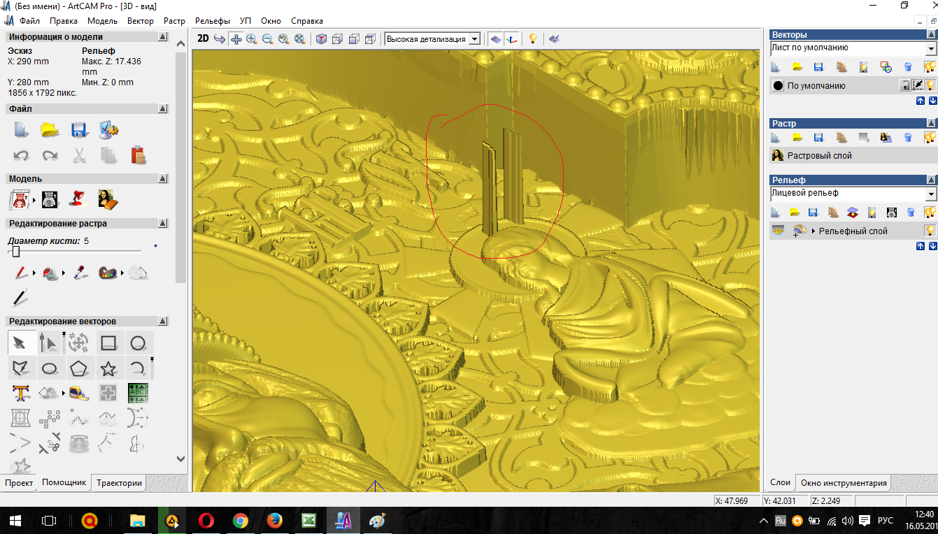

Решил сделать икону " Николай чудотворец". Нашел модель , открыл в арткаме , моделька красивая мне понравилась. Но как только я ее вставляю появляется какая-то ерунда на ней. Что это такое? Как исправить? Может у кого есть карасивая моделька иконы такой?

похоже на огрехи модели, что то осталось в верху и потом арткам проецирует до низу, можно попробовать открыть в другой программе и отредактировать, или в арткам срезать

скинь модель гляну у себя в арткаме

Вот этот файл. Весит 300 мегабайт. https://yadi.sk/d/crqmJXjBrm3zB

вот скрин, выстави как на скрине и сам ручками удали, там не сложно. Сам методом тыка нашёл
просто так будет быстрее и проще, чем я буду выкладывать модель на 300МБ а ты скачивать =)
меню вызывается правой кнопкой мыши - скульптор - плавно и измени настройки инструмента Форма - рельефный слой
Пи.Си на скрине одну я удалил для примера, вторую оставил
