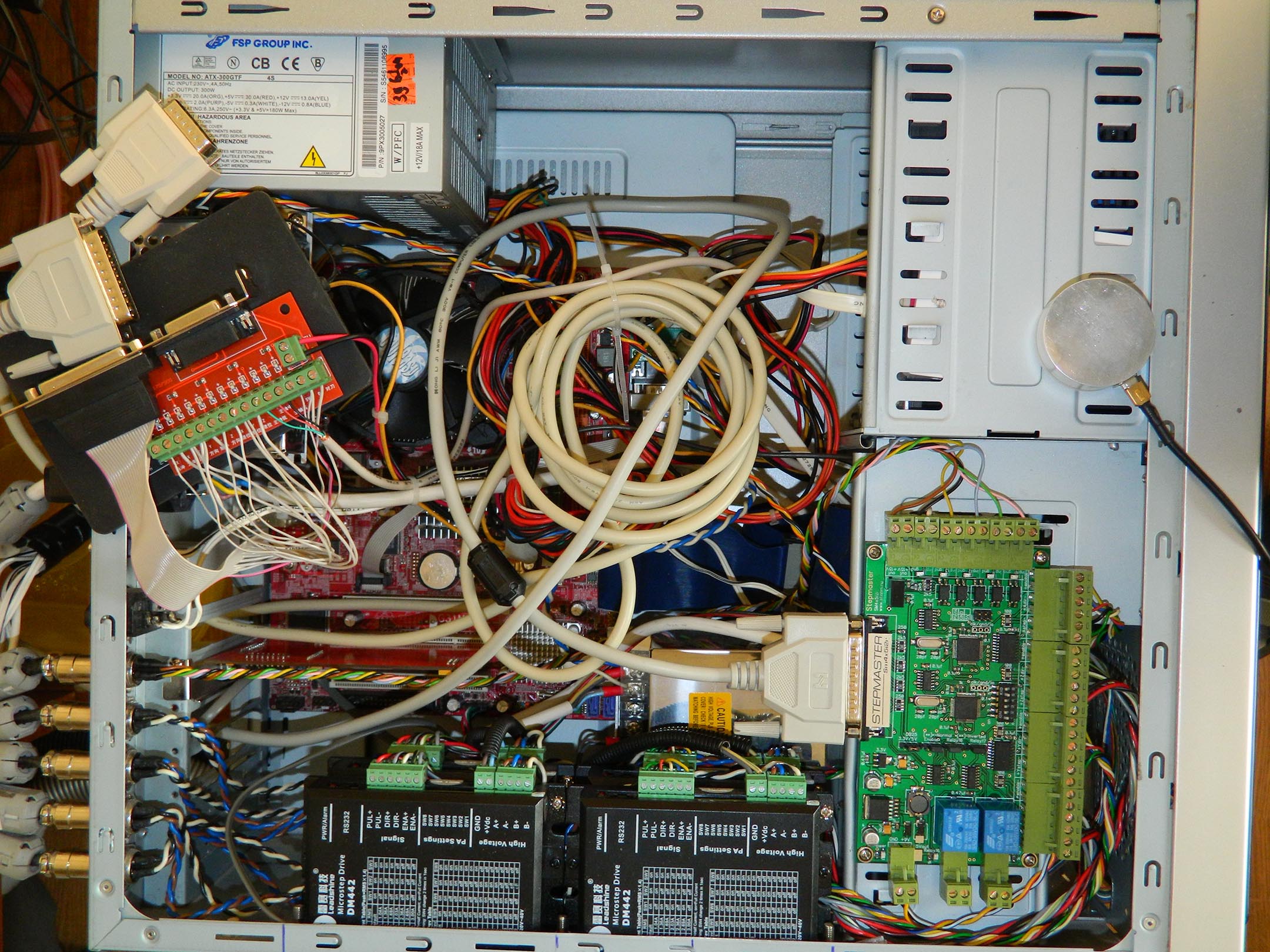

Я вот собрал точно так же пару блоков управления, всё упихал в системник, только ещё инвертор тоже внутрь засунул ( туда где "сидиромы" ставятся).shalek писал(а): Здесь все от кармы зависит. Я у себя ни одного экранированного провода не применял. Все в кучу свалено. Попались на глаза ферритовые фильтры. Понадевал куда надо и куда нет столько, сколько было. Все это уже показывал. Помех нет, а если и излучаются, то ни мне ни станку жить не мешают.
Один работает прекрасно без единого ферритового кольца, во втором замучался с помехами бороться, оси самопроизвольно ползли при включении шпинделя

У меня он там же стоит.Тенгель писал(а):Я вот собрал точно так же пару блоков управления, всё упихал в системник, только ещё инвертор тоже внутрь засунул ( туда где "сидиромы" ставятся).

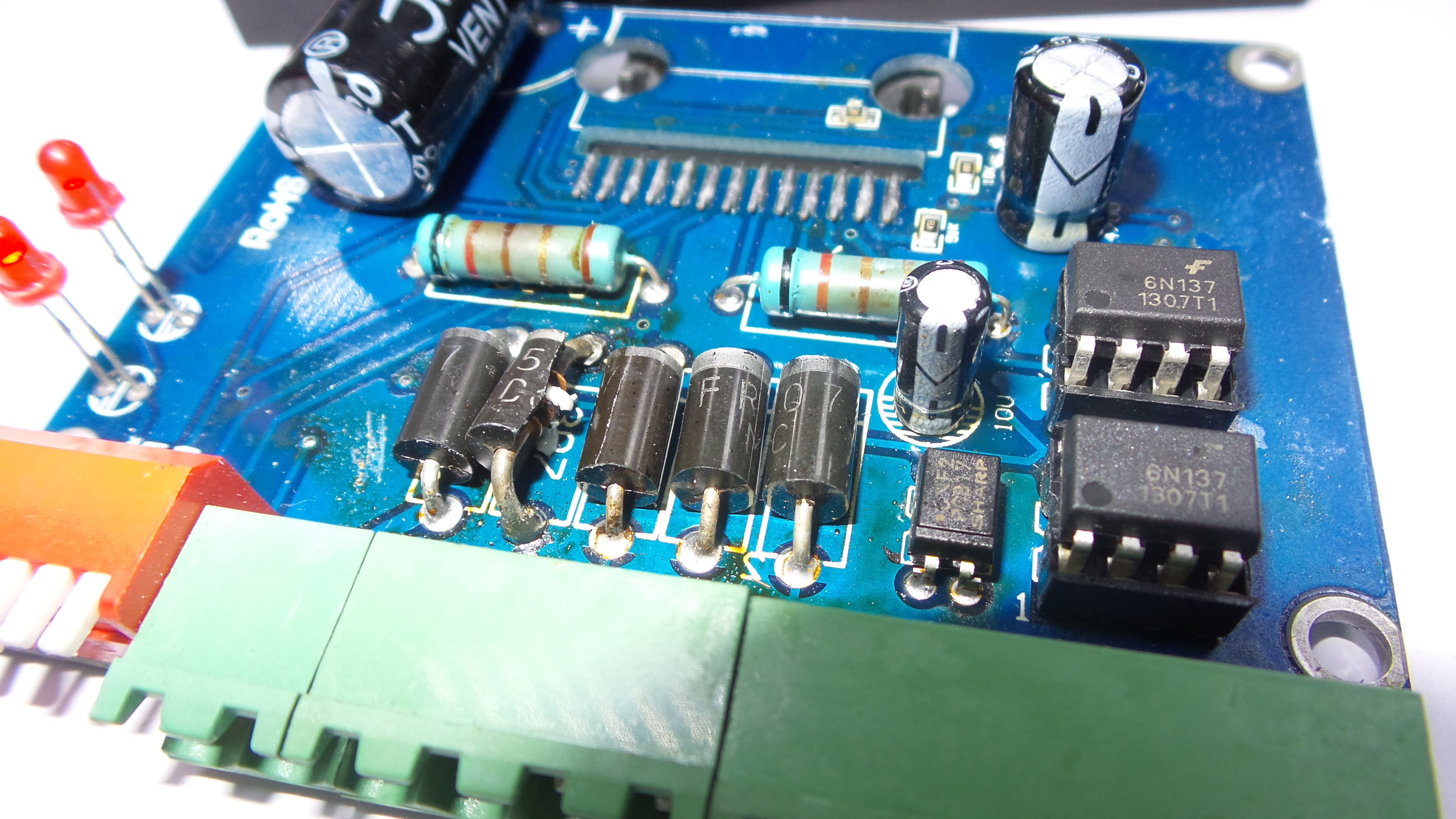

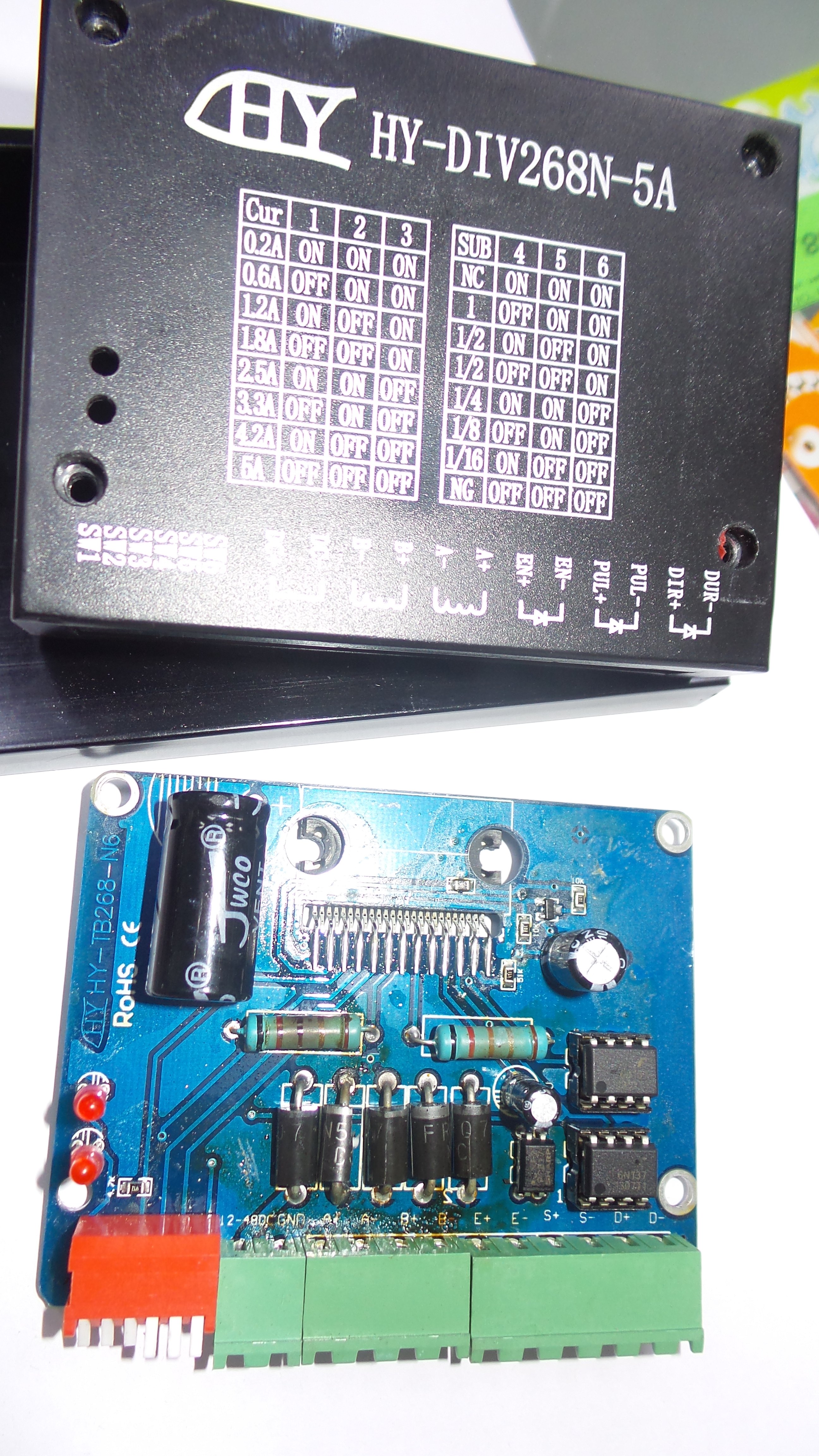

А вот и первая досадная неприятность.
Полетел диод FR 307 на драйвере HI-DIV-268N-5A (TB6600HG TOSHIBA). Не знаю причину произошедшего, а предистория такова. Компьютер, плата, драйвера были включены. Станок стоял в ожидании 1-1,5ч. Без нагрузки.
Я в это время на соседнем компьютере изучал скрипты датчика нуля фрезы. Небольшой хлопок и я понял, что что-то случилось. Потрогал двигатели. Два- комнатной температуры, а один- тёплый. Драйвера- тёплые, а один горячий. Собственно говоря, он и протянул "руку дружбы".
Во время настройки MACH3 иногда один из двигателей производил небольшой фоновый шум ( Звук был немного похож на не настроенный тв канал). Так всегда было с момента подключения электроники и ШГ. Но звук производил только один двигатель.
На драйвере был выставлен микрошаг 1/16, и 5А (т.е. на максимум).
После произошедшего, мне необходимо было проверить саму микросхему на работоспособность и я впаял другой диод. Он не подходил по характеристикам, хотя был также на 3А и 1000В, но на 40пФ. FR307- импульсный диод, а тот который был впаян на замену- выпрямительный. Понятное дело, он также приказал долго жить. Но некоторое время он успел проработать. Двигатель работал нормально. Где-то через пол-минуты накрылся и этот диод.
Был проверен двигатель на обмотках (сравнил с обмотками других двигателей). Всё нормально. TOSIBA TB6600 не пострадала.
Проблема на мой взгляд, только в диоде. Хотя кто его знает.
Больше интересует причина произошедшего.
1. Возможно, нельзя оставлять драйвера включёнными на долгое время без нагрузки.
2. Может это из-за двигателя?
3. Банальный брак диода.
4. Нельзя выставлять на драйвере максимальные 5А
5. Другая причина.
Кстати, выше я описывал проблему подключения концевиков. (c #90) Они постоянно срабатывали. Только после заземления проблема была решена. А сегодня, после того как я подключил в маче- "PROBE" (датчик нуля фрезы). Стала опять проявляться эта проблема. Потом я деактивировал PROBE, но всё равно концевики срабатывали. В окне диагностика при нажатии мною концевика загорались жёлтые ячейки. Всё как и должно быть.
А вот когда я не нажимал на них, и когда срабатывал в маче концевик- то в окне диагностика всё было нормально, ни одна ячейка, даже на долю сек. не мигала.
Я думаю, проблема не в подключении датчика нуля, а именно в драйвере. Медленно "умирая", он наводил сильные помехи.
Может из-за него я не мог неделю подключить концевики?
На всякий случай, я заказал себе с Китая ещё один драйвер. Благо не дорого, всего 800 руб. Но постараюсь отремонтировать сгоревший. В соседних Минводах (50км) есть в продаже диоды RF307 по 5 руб. Возьму про запас с десяток.
Но хотелось бы знать причину произошедшего. Брак или мои не правильные действия? Или выход из строя диода говорит о более серьёзных проблемах в будущем?

На фото видно что резисторы по мощности не совсем подходят - греются сильно, так же как и 2 диода. Диоды может лучше поставить более мощные и резисторы вместо этих поставить (по моему эти резисторы на 1Вт, поставьте на 2). От нагрева даже текстолит потемнел. Сходу не могу сказать какую роль выполняют эти диоды, но если они рассчитаны на 3А, а вы подаете 5А, то результат может быть вполне...

Очкую я вносить изменения в схемотехнику. Раз так сделали, наверное, рассчитывали. Ведь разницы в цене деталек нет, что бы сказать- экономили.nevkon писал(а):На фото видно что резисторы по мощности не совсем подходят - греются сильно, так же как и 2 диода. Диоды может лучше поставить более мощные и резисторы вместо этих поставить (по моему эти резисторы на 1Вт, поставьте на 2). От нагрева даже текстолит потемнел. Сходу не могу сказать какую роль выполняют эти диоды, но если они рассчитаны на 3А, а вы подаете 5А, то результат может быть вполне...
А поменяю номиналы, кто его знает на что может повлиять?

есть небольшая. Вот например в розницу, в магазинчике, где закупаюсь: однотипные диоды с разным максимальным током HER208 (3A) - 4.5р, HER508 (5A) - 12р; резисторы одного номинала с разными допустимыми мощностями 1Вт - 5р, 2Вт - 8р. Немного, но посчитать на кучу плат с множеством деталей - набегает.i-vengo писал(а):Ведь разницы в цене деталек нет
так вы же не номиналы менять будете.i-vengo писал(а):А поменяю номиналы, кто его знает на что может повлиять?

Под резисторами стоит цифра 0.22nevkon писал(а):На фото видно что резисторы по мощности не совсем подходят - греются сильно, так же как и 2 диода. Диоды может лучше поставить более мощные и резисторы вместо этих поставить (по моему эти резисторы на 1Вт, поставьте на 2). От нагрева даже текстолит потемнел.

Если найдете, то можно диоды заменить на FR507 или аналог. Можно поставить любой подходящий по току/напряжению начинающиеся с FR или UF.
FR просто быстрый диод, UF еще быстрее (но и дороже скорее всего, зато греться должен меньше).
0.22 это сопротивление резистора.

Кстати голову сломал как прочитать цветовую маркировку. Если правильно прочитал стоят резисторы 0.21 Ом 1%. Эти резисторы токоизмерительные, так что чем они мощнее будут тем лучше.

Я в такой же плате резисторы заменил на 5 ватт, диоды на HER508, иначе всё это сильно грелось и изредка дохло при токе 4А.

Да, характеристики HER508 лучше чем у FR307.kreblovo писал(а):Я в такой же плате резисторы заменил на 5 ватт, диоды на HER508, иначе всё это сильно грелось и изредка дохло при токе 4А.
Учитывая, что Вы уже имели практический положительный опыт именно с этими драйверами, я, пойду по вашему пути и тоже поставлю такие диоды.
Более того, я уже их только что купил )). Цена по 15 руб.
В пятницу перепаяю и выложу фотоотчёт.
На всякий случай прикупил десяток резисторов 0.22, а также 0.33 на 5Вт.
Если поставлю 5ватные резисторы, ничего не произойдёт в корректности работы драйвера?
Двигатели у меня нема24, Модель 60BYGH100-401A
Номинальный ток 4.2A/этап
Номинальное напряжение 3.36 В
Фаза сопротивления 8X (1 + 10%) Ω/этап
Участок индуктивность 4.0x (1 + 20%) MH/этап
Удерживающий момент 3.3Nm (прибл. 467 oz)
Позиционирование крутящий момент 800gf. см
Сопротивление изоляции ≥100mω (500В)
Какие амперы посоветуете выставить на драйвере?
Не могу определится. По номиналу потребления двигателя выставить 4.2А, или на максимум поставить 5А ?
Блок питания у меня 36V
(Собственно говоря, вот этот комплект приобретал- http://ru.aliexpress.com/item/3-Axis-CN ... -jqfiaUZja)

Резисторы я оставил 0,22 Ома, но 5Вт. В поведении ничего не изменилось, только текстолит плавиться перестал. (кажется, что работать ШД стали тише, но это плацебо). Ток 5А это будет много. На истину не претендую, но с питанием в 36 Вольт, такими двигателями и ШВП 1605 у вас максимальная скорость должна быть, что-то в районе 3500-4000 м/мин, быстрее мне кажется не хватит вольтажу,а на такой скорости оно должно кататься и на меньших токах.

Скорость для меня вторична. Главное- стабильность, отсутствие пропуска шагов и щадящий режим для драйверов и двигателей (это для того, что бы они не выходили из строя). Конечно, нужна мощность, при которой станок сможет обрабатывать цветмет.kreblovo писал(а):Резисторы я оставил 0,22 Ома, но 5Вт. В поведении ничего не изменилось, только текстолит плавиться перестал. (кажется, что работать ШД стали тише, но это плацебо). Ток 5А это будет много. На истину не претендую, но с питанием в 36 Вольт, такими двигателями и ШВП 1605 у вас максимальная скорость должна быть, что-то в районе 3500-4000 м/мин, быстрее мне кажется не хватит вольтажу,а на такой скорости оно должно кататься и на меньших токах.
И сколько ампер оптимально выставить на драйвере? Всё-таки 4,2 или даже меньше?
