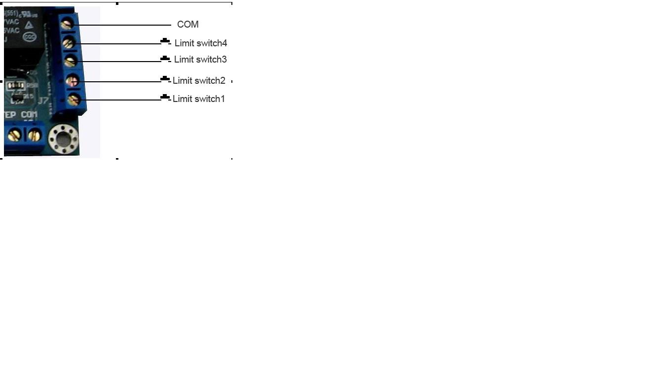

Подскажите, пожалуйста ещё один момент.
Можно ли как-то подключить к данной плате кнопку E-Stop?
концевики.jpg (6902 просмотра) <a class='original' href='./download/file.php?id=103762&mode=view' target=_blank>Загрузить оригинал (44.78 КБ)</a>
Отдельных выходов для кнопки на плате нет.
Большое спасибо.

Сообщение Enot_1 »
DenLis писал(а):Большое спасибо, что подсказали.
Большое спасибо.
На любой из 4-х доступных в этой плате пинов по картинке. Прописываем в программе управления что на этом пине висит е стоп.
http://wiki.zentoolworks.com/index.php/ ... dle_relay)
С лимитами совсем не обязательно её параллелить. Одну кнопку оставить.
