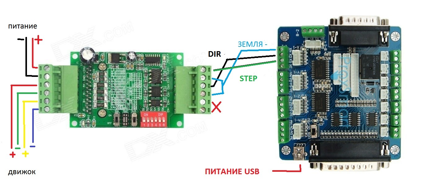

Задался вопросом подключения...
Нашел пару схемок чтобы для себя подытожить все вышеописанное..
Комутация  DB25-1205.png (7588 просмотров) <a class='original' href='./download/file.php?id=94436&mode=view' target=_blank>Загрузить оригинал (315.05 КБ)</a>
как соеденить%21.jpg (7588 просмотров) <a class='original' href='./download/file.php?id=94435&mode=view' target=_blank>Загрузить оригинал (225.6 КБ)</a>
dxb54-sample1.png (7588 просмотров) <a class='original' href='./download/file.php?id=94434&mode=view' target=_blank>Загрузить оригинал (255.48 КБ)</a>
По питанию на 5в где-то вычитал что по правильному хорошо бы использовать отдельный БП под это дело
по типу такого https://ru.aliexpress.com/item/MS-15-5- ... 95450562f5
Хотя нашел еще и такое решение
701WireJK02ToDCConv.jpg (7588 просмотров) <a class='original' href='./download/file.php?id=94437&mode=view' target=_blank>Загрузить оригинал (279.35 КБ)</a>
Хотя по ходу никто с этим особо не париться и все просто берут питание от БП компьютера,
А вот если Плата опторазвязки с питанием от USB? типа такой
usb-kontr-cnc.jpg (7588 просмотров) <a class='original' href='./download/file.php?id=94438&mode=view' target=_blank>Загрузить оригинал (86.73 КБ)</a>
то получается что она запитывается от USB и доп.питания +5 на нее больше не нужно!?
Если где ошибся поправте...

На этой плате есть перемычка (USB/internal )
