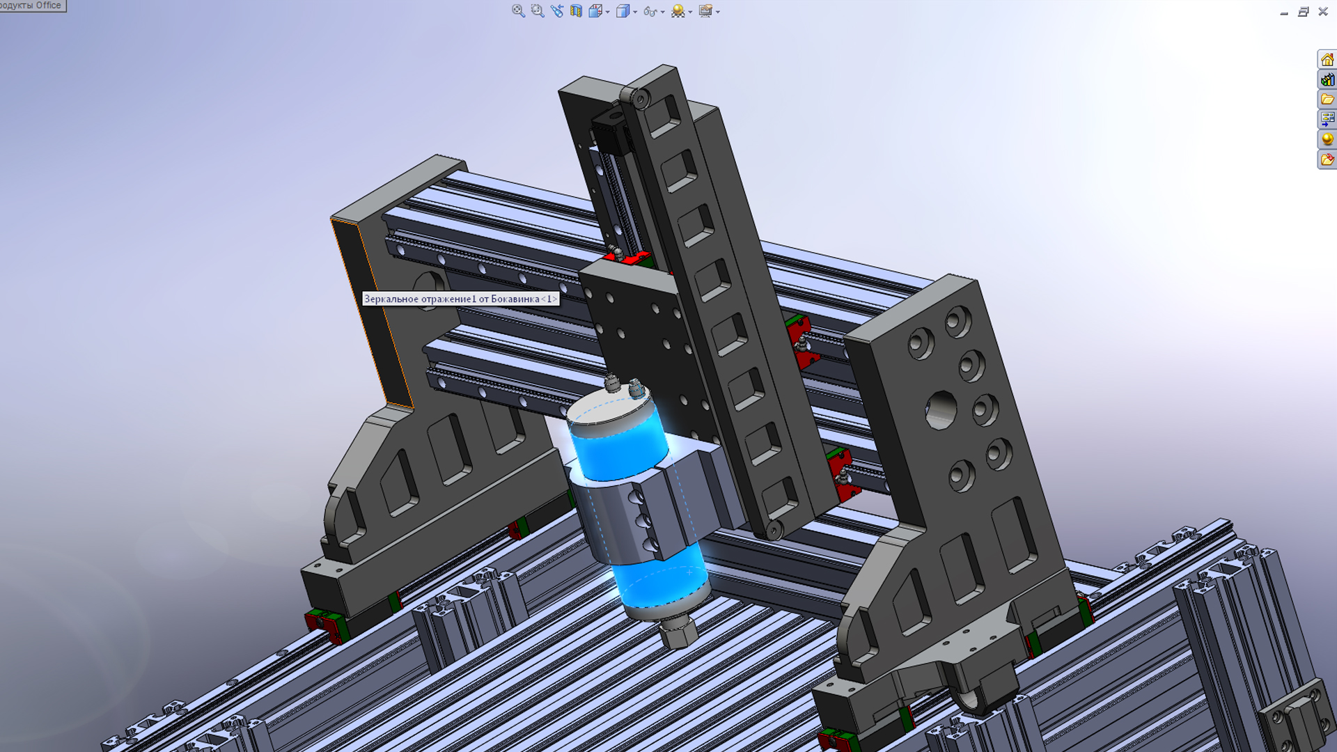

блин надоело перечислять явные косяки. тупо срисовывайте мой станок там уже все придумано много ночей не спал думал как все сростить. ничего особо нового всеравно не придумаете в этой схеме придете примерно тудаже. если надо подробных скринов какихто мест спрашивайте мне не жалко хотя там и так все понятно что куда. а главное при тойже сложности получаете станок с возможностью установки защиты по всем осям.

В твоём мне все нравится. Но не все смогу повторить. Закладные под рельсы не представляю где и как делать. На боковинке также хорошо сделан натяг ремня шаговых. Повторить попробую. На основу оси z, было бы хорошо поставить ребра жескости. У вас тоже их нет. Надо подумать.
Сообщения: 13713
Re: КРМ_А3+"АЛЮМИКА 45х90ми" по цветмету 420х300х110мм
ребрами на Z являются боковины головы. проставки под рельс да геморные но без них к сожалению совсем никак. я тоже долго думал как от них отказатся но ничего путного не придумал.

Силвер писал(а):На основу оси z, было бы хорошо поставить ребра жескости. У вас тоже их нет.
имею ввиду такие ребра как на фото. :)
frezeryga писал(а):ребрами на Z являются боковины головы.
Как они работают?
Хотелось бы посмотреть как лента проходной механизм устроен сзади. Сверху все понятно, а снизу чем крепится ролик рулонный?
и сама короб не лучше из композита сделать?
ребро.jpg (3746 просмотров) <a class='original' href='./download/file.php?id=83333&sid=0929f711ae4595d001295c3013552b23&mode=view' target=_blank>Загрузить оригинал (1010.08 КБ)</a>
Сообщения: 13713
боковые пластины просто прикручены болтами.

С боку прикрученные ребром же не работают на плиту оси Z.
Шпиндель ты капитально усилил, а на "основание оси z" как, мой вариант не лучше? И для зашиты можно просто композит или дюраль 2мм прикрутить!

Силвер писал(а):С боку прикрученные ребром же не работают на плиту оси Z.
На шпинделе по моему в данном скрине просто защитный кожух, крепление же шпинделя к оси спрятано как раз под этим кожухом. В теме Макса, это видно.
