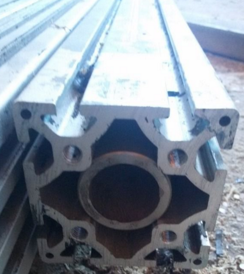

Силвер писал(а):Профиль получил. Качеством доволен, в том числе и реза. Смотрел переходные втулки производителя, не плохие, но короткие.
Буду делать сам. Наверное проще достать латунь, в крайнем случае пруток сырой сталь 3. Для алюминия думаю нет разницы из какого материала делать.
Сильвер, а че за профиль это? Не жидковат для станочка по железякам?
Давеча ухватил 80х160 и 80х80 толстостенные, теперь мысли бродют на тему споганить его на чета обрабатывающее легкие железки. Во какой

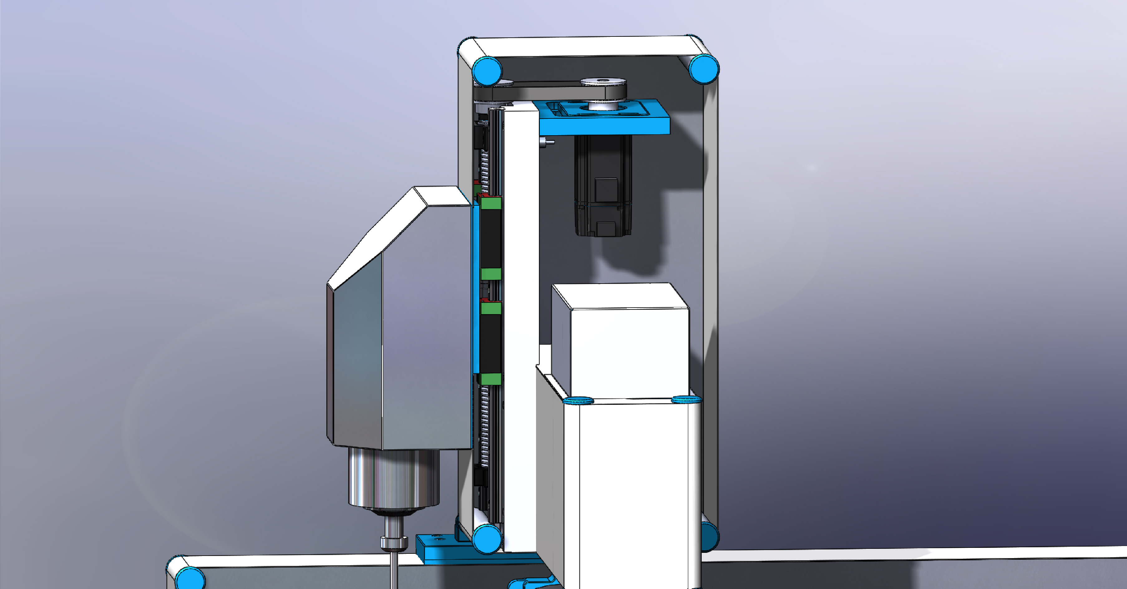

примерно так (4244 просмотра) <a class='original' href='./download/file.php?id=83293&sid=275e9851ad2e201bf6217e8586ba76a5&mode=view' target=_blank>Загрузить оригинал (630.77 КБ)</a>
примерно так
Re: КРМ_А3+"АЛЮМИКА 45х90ми" по цветмету 420х300х110мм
блин надоело перечислять явные косяки. тупо срисовывайте мой станок там уже все придумано много ночей не спал думал как все сростить. ничего особо нового всеравно не придумаете в этой схеме придете примерно тудаже. если надо подробных скринов какихто мест спрашивайте мне не жалко хотя там и так все понятно что куда. а главное при тойже сложности получаете станок с возможностью установки защиты по всем осям.

В твоём мне все нравится. Но не все смогу повторить. Закладные под рельсы не представляю где и как делать. На боковинке также хорошо сделан натяг ремня шаговых. Повторить попробую. На основу оси z, было бы хорошо поставить ребра жескости. У вас тоже их нет. Надо подумать.
ребрами на Z являются боковины головы. проставки под рельс да геморные но без них к сожалению совсем никак. я тоже долго думал как от них отказатся но ничего путного не придумал.

Силвер писал(а):На основу оси z, было бы хорошо поставить ребра жескости. У вас тоже их нет.
имею ввиду такие ребра как на фото. :)
frezeryga писал(а):ребрами на Z являются боковины головы.
Как они работают?
Хотелось бы посмотреть как лента проходной механизм устроен сзади. Сверху все понятно, а снизу чем крепится ролик рулонный?
и сама короб не лучше из композита сделать?
ребро.jpg (4127 просмотров) <a class='original' href='./download/file.php?id=83333&sid=275e9851ad2e201bf6217e8586ba76a5&mode=view' target=_blank>Загрузить оригинал (1010.08 КБ)</a>

боковые пластины просто прикручены болтами.
1233.JPG (4103 просмотра) <a class='original' href='./download/file.php?id=83354&sid=275e9851ad2e201bf6217e8586ba76a5&mode=view' target=_blank>Загрузить оригинал (747.49 КБ)</a>
12333.JPG (4103 просмотра) <a class='original' href='./download/file.php?id=83355&sid=275e9851ad2e201bf6217e8586ba76a5&mode=view' target=_blank>Загрузить оригинал (799.12 КБ)</a>

С боку прикрученные ребром же не работают на плиту оси Z.
Шпиндель ты капитально усилил, а на "основание оси z" как, мой вариант не лучше? И для зашиты можно просто композит или дюраль 2мм прикрутить!
AlexNikov
Сообщения: 1206
Репутация: 721
Откуда: Томск
Сообщение AlexNikov »
Силвер писал(а):С боку прикрученные ребром же не работают на плиту оси Z.
На шпинделе по моему в данном скрине просто защитный кожух, крепление же шпинделя к оси спрятано как раз под этим кожухом. В теме Макса, это видно.
