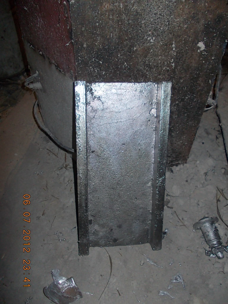

Re: Печка1 - станок для переработки алюминия
Так я отливаю колхоз.
Переплавил лом в чушки чтоб от мусора избавиться.
DSCN0786.jpg (4205 просмотров) <a class='original' href='./download/file.php?id=6343&mode=view' target=_blank>Загрузить оригинал (237.77 КБ)</a>
Часть редуктора для ЧПУ станка. Отлито с запасом на обработку, а это стружка которая не переплавляется :cry:
DSCN0785.jpg (4205 просмотров) <a class='original' href='./download/file.php?id=6344&mode=view' target=_blank>Загрузить оригинал (196.45 КБ)</a>
Земля (песок+30% глины+ воды как можно меньше чтоб держалась). А хочется чтоб красЯво было
Fisher писал(а):Кварцевый песок,
есть обычный что за песок незнаю.
Fisher писал(а):бентонитовая глина,
какого цвета?
Fisher писал(а): крепитель
Что за зверь?
Fisher писал(а):горелая земля
у нас сплошная глина :)
Fisher писал(а):Форму сушить и красить.
Чем красить?
Fisher писал(а):Надо пробовать "быструю" смесь - песок, жидкое стекло, вода.
Эт та форма что одноразовая? Потом фиг ее разобьешь?
Fisher писал(а):После формавки - продувка СО2.
Специально купил для этого СО2 баллон, и купил потом еще сварку полуавтомат чтоб баллон не простаивал :)
Fisher писал(а):Красить форму обязательно! Без покраски - страшный пригар.
Чем красить?
Fisher
Сообщения: 3317
Репутация: 424
Откуда: Киров
Сообщение Fisher »
aftaev писал(а):есть обычный что за песок незнаю.
Обычный - тоже кварцевый, но с кучей грязи. Либо его мыть каким-то образом, либо - найти формовочный.
aftaev писал(а):какого цвета?
Светло-серого. Порошок такой мелкий, как мука почти.
aftaev писал(а):Что за зверь?
Закрепляет лигносульфанат, про который я забыл ))) Лигносульфанат, а у литейщиков старых - Сульфид - черная хрень жидкая. Получается из желтого порошка. )))))))))))))) Чё пишу - ппц самому смешно становится, как представлю снова кучу твоих вопросов ))))))) :freak: :hehehe:
aftaev писал(а):у нас сплошная глина :)
Так называется отработанная формовочная смесь ))))
aftaev писал(а):Чем красить?
Противопригарной краской. В настоящее время применяются быстросохнущие краски на основе оксидов цинка, титана... разбавляются изопропиловым спиртом.
aftaev писал(а):Эт та форма что одноразовая? Потом фиг ее разобьешь?
Расколачивается нормально. Стержни лучше водой под давлением вымывать. Да... я исправил выше - воды в ней нет.
Тем-же, что и выше
aftaev писал(а):А хочется чтоб красЯво было
Тогда ХТС. (можно не красить)
Кстати - стружка переплавляется. Вот только выход годного из нее менее 30%. И из-за высокого содержания стружки в плавке металл загазовываетяс и закисает, ибо поверхность стружки много больше, чем поверхность, например, слитка.
Fisher писал(а):Противопригарной краской. В настоящее время применяются быстросохнущие краски на основе оксидов цинка, титана... разбавляются изопропиловым спиртом.
шо у тебя космические технологии. Кто известью тигли красит кто графитом. Мож и формы известью :)
Fisher писал(а):Расколачивается нормально. Стержни лучше водой под давлением вымывать. Да... я исправил выше - воды в ней нет.
Разбить то не проблема. Я про то что эту землю повторно использовать можно аль на мусорку?
Fisher писал(а):Тогда ХТС. (можно не красить)
По русский пиши что такое ХТС :)
Fisher писал(а):Кстати - стружка переплавляется. Вот только выход годного из нее менее 30%. И из-за высокого содержания стружки в плавке металл загазовываетяс и закисает, ибо поверхность стружки много больше, чем поверхность, например, слитка.
Я знаю как стружка переплавляется в шлак :)
Fisher писал(а):А уголь древесный используешь?
Нет зачем? в тигель бросать чтоб плавал сверху и прикрывал зеркало Ала?
