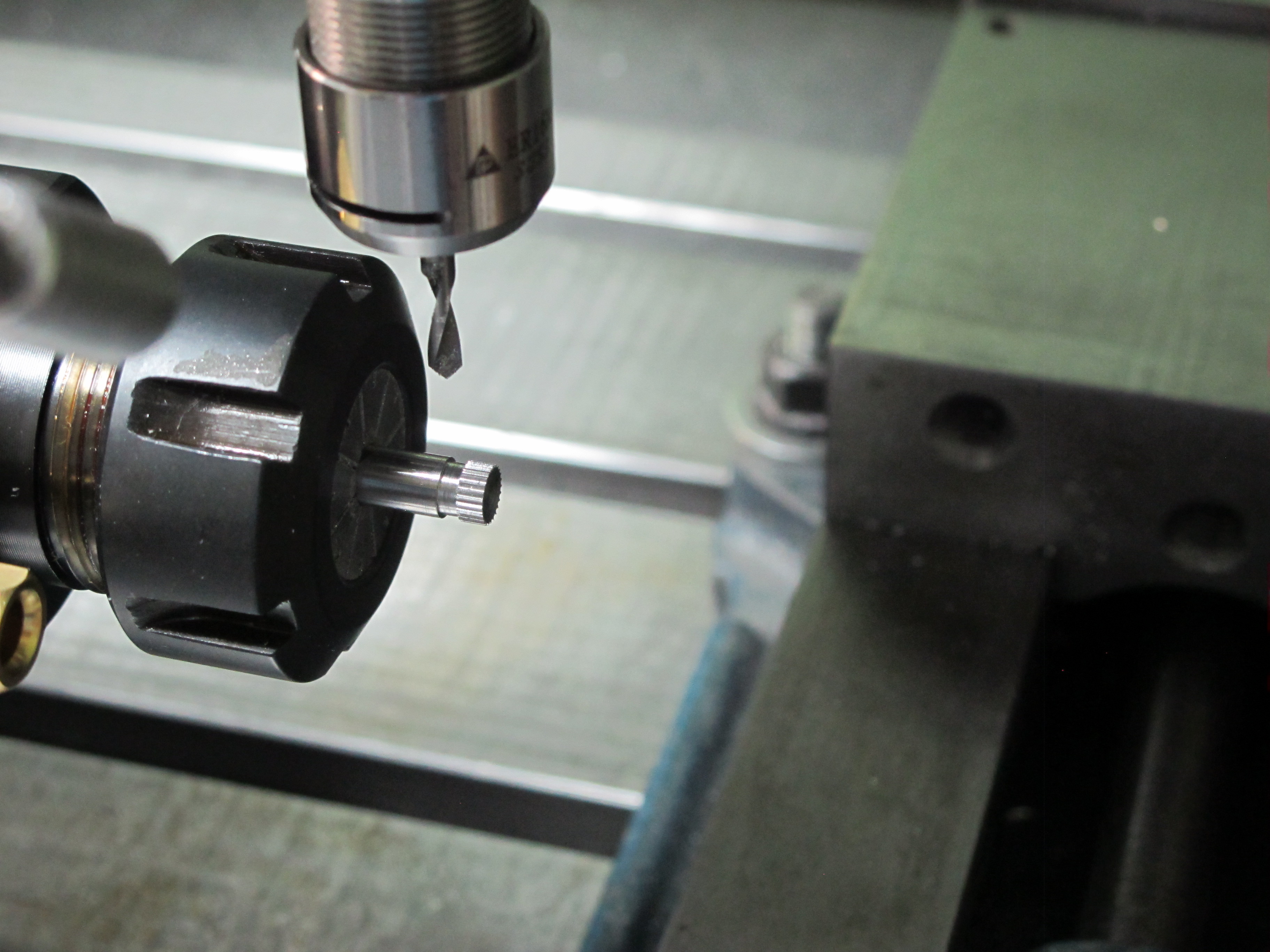

В общем мерю с максимально поднятой Зет осью
1200 мм , с максимально поднятой Зет
это без учета кабельканала, с ним еще плюс 160мм
поделал таких деталек, с кучей карманов и вырезов, упарился камить :)
и делал себе на верт апгрейд сервы элеватора, получилось хорошо
пробовал делать пробойник для мелких шлицов, более менее нормально получилось
теперь нужно найти хорошую сталь, что бы потом подкалить
видос по апгрейду
http://www.youtube.com/watch?v=UHln3lN6Xc0
IMG_0010[1].JPG (3574 просмотра) <a class='original' href='./download/file.php?id=77949&sid=c870dae1b3734a02e41c6bf54d92c8ed&mode=view' target=_blank>Загрузить оригинал (2.09 МБ)</a>
пробойник шлицов на качалках серв (3574 просмотра) <a class='original' href='./download/file.php?id=77950&sid=c870dae1b3734a02e41c6bf54d92c8ed&mode=view' target=_blank>Загрузить оригинал (1.67 МБ)</a>
детали апгрейда (3574 просмотра) <a class='original' href='./download/file.php?id=77951&sid=c870dae1b3734a02e41c6bf54d92c8ed&mode=view' target=_blank>Загрузить оригинал (2.24 МБ)</a>
детали апгрейда
в сборе (3574 просмотра) <a class='original' href='./download/file.php?id=77952&sid=c870dae1b3734a02e41c6bf54d92c8ed&mode=view' target=_blank>Загрузить оригинал (1.8 МБ)</a>
в сборе

Перебрался в свою тему с датчиком :)
Заюстировал биение в 2 микрона , механизм работает :good:
теперь можно заняться отмывкой , прокладкой проводов и настройки возврата стилуса
конус брал от торцевой насадной фрезы, упарился стачивать эту железяку
кино по результатам юстировки
http://youtu.be/J45Zk1jGbmE
