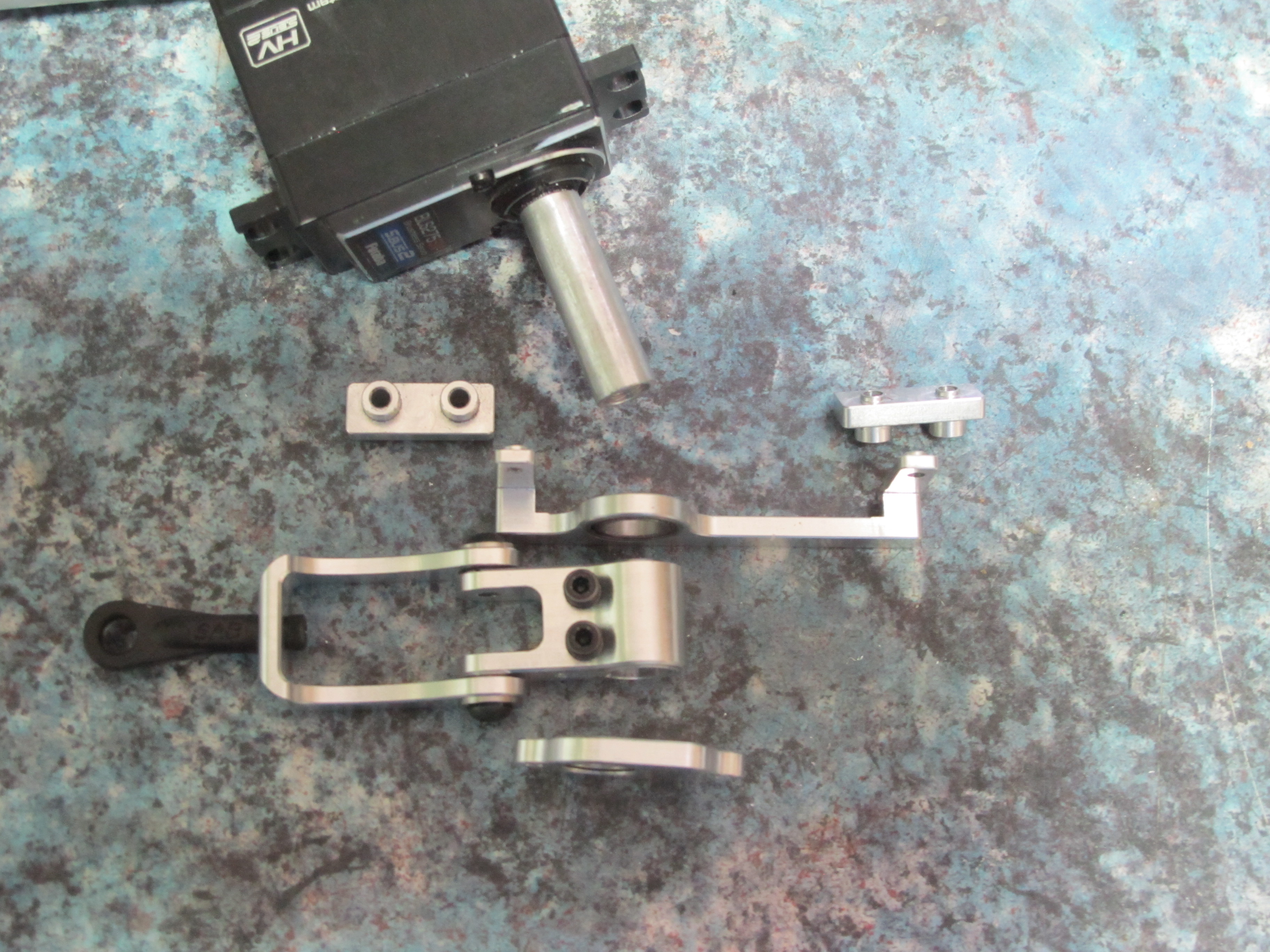

Сообщения: 8408
поделал таких деталек, с кучей карманов и вырезов, упарился камить :)
и делал себе на верт апгрейд сервы элеватора, получилось хорошо
пробовал делать пробойник для мелких шлицов, более менее нормально получилось
теперь нужно найти хорошую сталь, что бы потом подкалить
видос по апгрейду
http://www.youtube.com/watch?v=UHln3lN6Xc0
IMG_0010[1].JPG (3380 просмотров) <a class='original' href='./download/file.php?id=77949&sid=77c94b5b16666fb918cd6d1ffb668339&mode=view' target=_blank>Загрузить оригинал (2.09 МБ)</a>
пробойник шлицов на качалках серв (3380 просмотров) <a class='original' href='./download/file.php?id=77950&sid=77c94b5b16666fb918cd6d1ffb668339&mode=view' target=_blank>Загрузить оригинал (1.67 МБ)</a>
детали апгрейда (3380 просмотров) <a class='original' href='./download/file.php?id=77951&sid=77c94b5b16666fb918cd6d1ffb668339&mode=view' target=_blank>Загрузить оригинал (2.24 МБ)</a>
детали апгрейда
в сборе (3380 просмотров) <a class='original' href='./download/file.php?id=77952&sid=77c94b5b16666fb918cd6d1ffb668339&mode=view' target=_blank>Загрузить оригинал (1.8 МБ)</a>
в сборе
