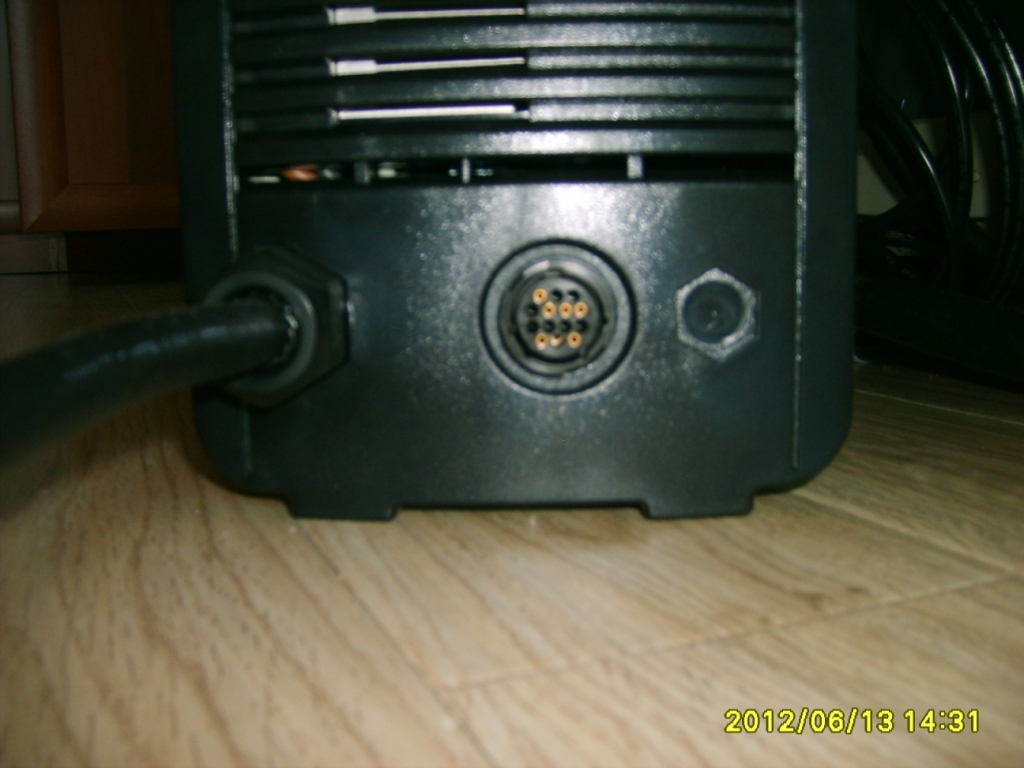

Нужно пробовать с этим разобраться, подключение интерфейса ЧПУ, или может тупо подсоединится в резак? :idiot:
Вообще в мануале есть описание про нее здесь на стр 4-28, 4-29 http://smolatom.ru/wp-content/uploads/2 ... %D0%A1.pdf конкретно нужную страницу выложить не получается, выложил все руководство оператора

Судя по мануалу понял только то что где разьем, нижние 3 штекера, на 2ой нужно сувать заземление, так или нет?
А вообще без заземления можно включать?

giraf_79 писал(а):Нужно пробовать с этим разобраться, подключение интерфейса ЧПУ, или может тупо подсоединится в резак?
Резак тупо выведен в этот штекер, нужно найти какие пару контактов коротнуть.
giraf_79 писал(а):А вообще без заземления можно включать?
всегда без него работал :)
giraf_79 писал(а):Судя по мануалу понял только то что где разьем, нижние 3 штекера, на 2ой нужно сувать заземление, так или нет?

На разьеме выход 13 подключу к заземлению, а выходы зажигания дуги соединительные разьемы 3,4 можно коротить и зажгется дуга? ну тамже напряжение 18 вольт. Написано;
Обычно открыт.
На клеммах ПУСК
(START) напряжение
постоянного тока
18 В. Для запуска
необходимо сухое
замыкание
контакта.
А что за сухое замыкание? обычный включатель (концевик) :thinking:

giraf_79 писал(а):На разьеме выход 13 подключу к заземлению,
Яб, этого не делал.
giraf_79 писал(а):а выходы зажигания дуги соединительные разьемы 3,4 можно коротить и зажгется дуга? ну тамже напряжение 18 вольт.
giraf_79 писал(а):Для запуска
необходимо сухое замыкание контакта.
giraf_79 писал(а):А что за сухое замыкание? обычный включатель (концевик)
Это значит контакты релюшки ЧПУ должны замкнуть эти контакты. Подключи воздух к плазмеи коротни эти контакты
