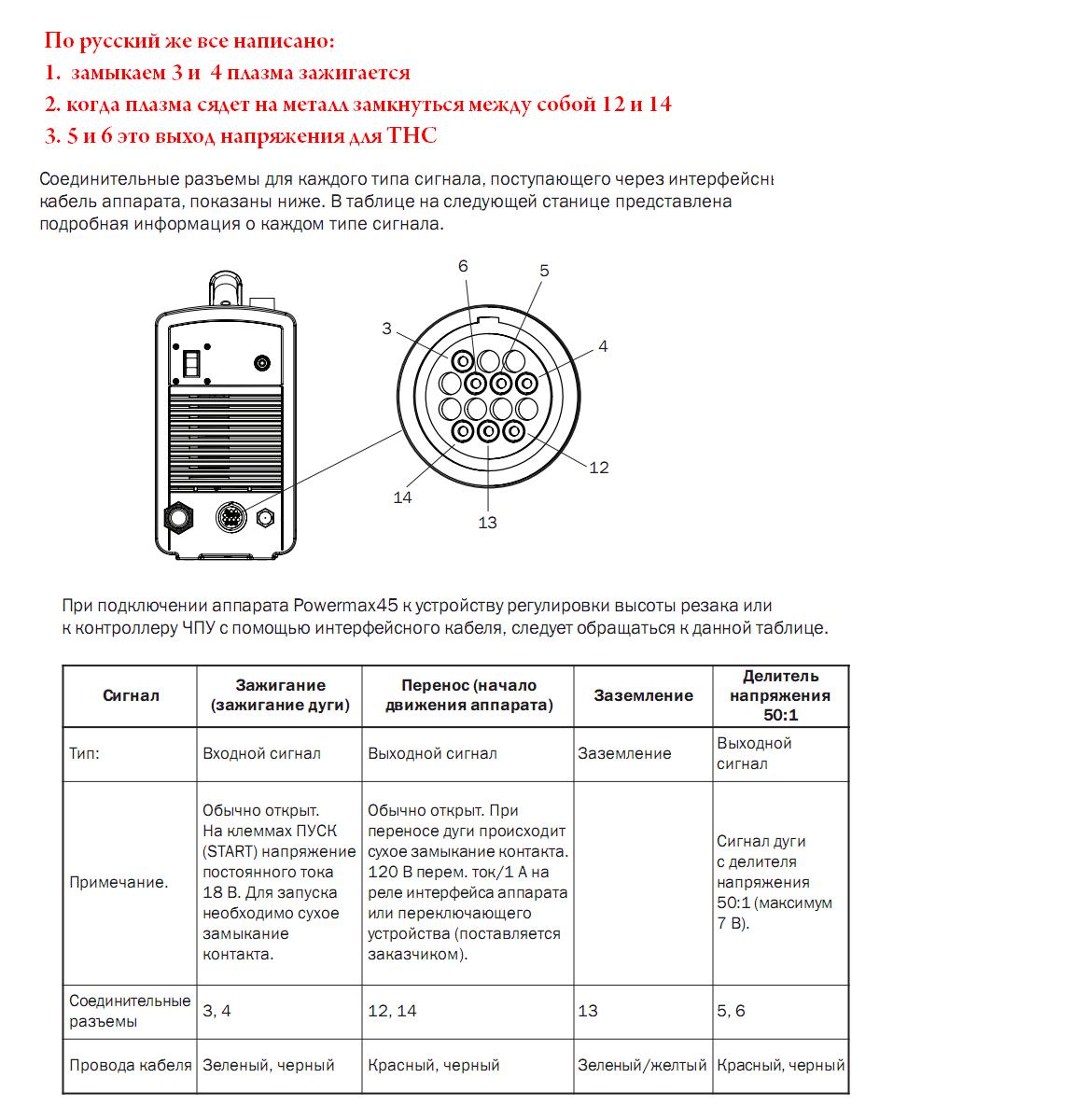

Нужно пробовать с этим разобраться, подключение интерфейса ЧПУ, или может тупо подсоединится в резак? :idiot:
Вообще в мануале есть описание про нее здесь на стр 4-28, 4-29 http://smolatom.ru/wp-content/uploads/2 ... %D0%A1.pdf конкретно нужную страницу выложить не получается, выложил все руководство оператора

Судя по мануалу понял только то что где разьем, нижние 3 штекера, на 2ой нужно сувать заземление, так или нет?
А вообще без заземления можно включать?

giraf_79 писал(а):Нужно пробовать с этим разобраться, подключение интерфейса ЧПУ, или может тупо подсоединится в резак?
Резак тупо выведен в этот штекер, нужно найти какие пару контактов коротнуть.

А как вы эту страничку с мануала выложили? научите ;)
На разьеме выход 13 подключу к заземлению, а выходы зажигания дуги соединительные разьемы 3,4 можно коротить и зажгется дуга? ну тамже напряжение 18 вольт. Написано;
Обычно открыт.
На клеммах ПУСК
(START) напряжение
постоянного тока
18 В. Для запуска
необходимо сухое
замыкание
контакта.
А что за сухое замыкание? обычный включатель (концевик) :thinking:

giraf_79 писал(а):а выходы зажигания дуги соединительные разьемы 3,4 можно коротить и зажгется дуга? ну тамже напряжение 18 вольт.
giraf_79 писал(а):Для запуска
необходимо сухое замыкание контакта.
giraf_79 писал(а):А что за сухое замыкание? обычный включатель (концевик)
Это значит контакты релюшки ЧПУ должны замкнуть эти контакты. Подключи воздух к плазмеи коротни эти контакты
giraf_79 писал(а):Да кстати у него есть ограничения по времени работы, перегрелся вырубился, а станок все будет ездить, что нужно сделать чтоб он остановился и продолжить движение после как остынет?
Вот для этого есть сигнал что дуга села на металл. Как только дуга погасла, если этот сигнал заведен в Мач портал останавливается и ждет.
