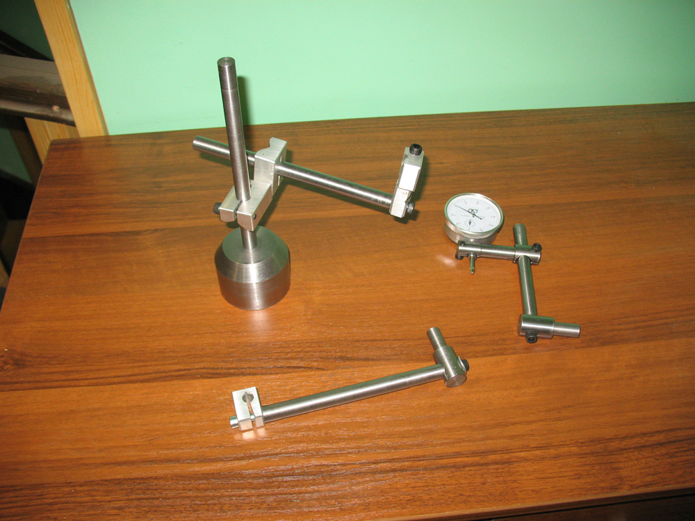

Пока детальки фрезеруются решил пока всякие приспособы сделать
потом на них время не будет
такие якобы тисочки (4294 просмотра) <a class='original' href='./download/file.php?id=78721&mode=view' target=_blank>Загрузить оригинал (1006.8 КБ)</a>
такие якобы тисочки
это все к индикатору (4294 просмотра) <a class='original' href='./download/file.php?id=78723&mode=view' target=_blank>Загрузить оригинал (752.01 КБ)</a>
ну и так по мелочи к станку (4294 просмотра) <a class='original' href='./download/file.php?id=78724&mode=view' target=_blank>Загрузить оригинал (733.39 КБ)</a>

Vadimk писал(а):Пока детальки фрезеруются решил пока всякие приспособы сделать
Подскажите, а на каком станке делали "мелочевку" или отдавали на производство?

Решил сделать сам.
В совокупности потребовалось
1 настольный сверлильный станок
2 станок не знаю как обозвать, вообщем стоит диск из текстолита, на нем приклеена наждачка, перпендикулярно к диску столешня, вообщем шлифовальный, могу сфоткать, если надо
3 ручная дисковая пила с диском по алюминию 1050 Ватт
4 и ручной фрезер 1650 Ватт, поставил фрезу по металлу на 8мм и по направляющим(прикрутил к столу) и линейке отфрезеровал
получилось не плохо, поверхность почти зеркальная
вот уже и типа тисочки пригодились

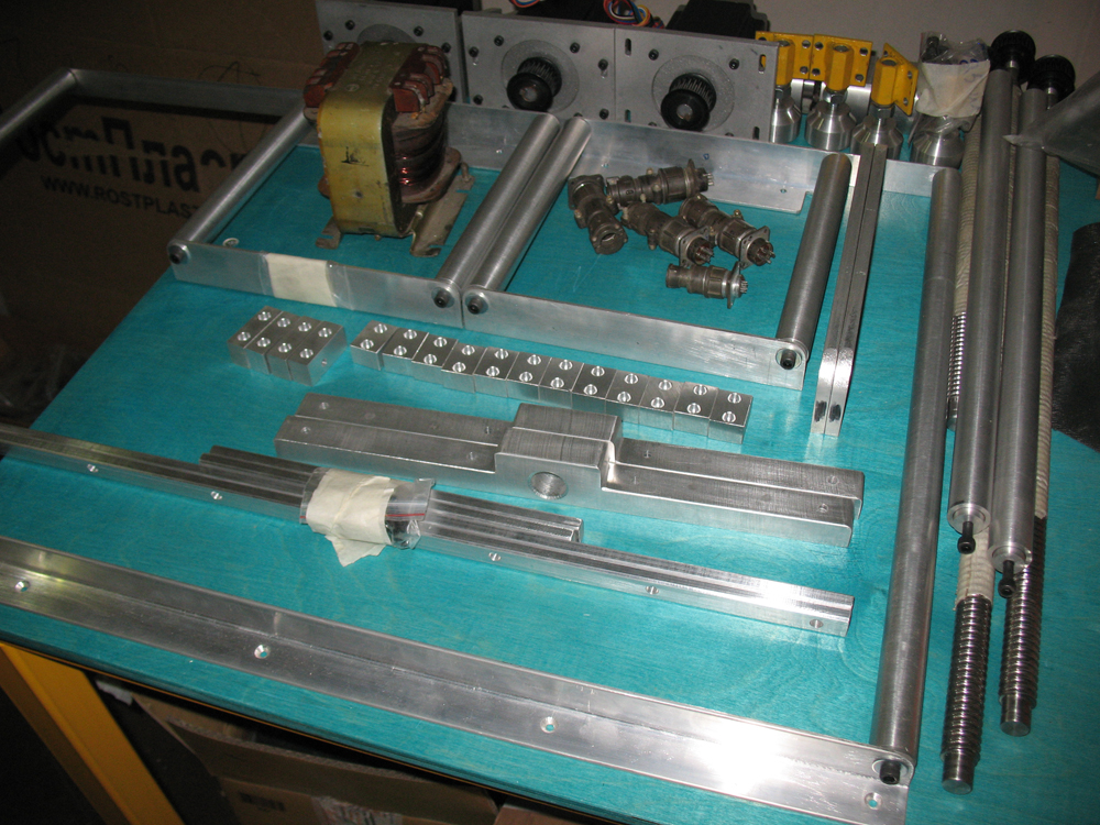

Наконец то детальки отфрезеровали, ждал месяц ! хотя говорили работы на три дня
IMG_1707.JPG (4178 просмотров) <a class='original' href='./download/file.php?id=78921&mode=view' target=_blank>Загрузить оригинал (1.17 МБ)</a>
IMG_1708.JPG (4178 просмотров) <a class='original' href='./download/file.php?id=78922&mode=view' target=_blank>Загрузить оригинал (1.05 МБ)</a>
Не долго думая ребра жесткости собрал, похоже это самое легкое в станке)) (4178 просмотров) <a class='original' href='./download/file.php?id=78923&mode=view' target=_blank>Загрузить оригинал (1.1 МБ)</a>

Мне год делают.
Рад уже в другом месте заказать,да оборудование у других не позволяет.

Тоже нашел единственное место, где можно было большие детали обработать.
Сходил на экскурсию, посмотрел на станок, который будет детальки обрабатывать, Впечатлили размеры, в нем жить можно (шутка)

Нам на предприятие станок сделали за 1,5 мес. После этого решил себе собирать, только все руки не дойдут... боюсь что что-то пойдет не так(
Делай людям добро - обязательно вернется!
Re: Проект станка по мягким металлам 600*400*178
Сколько денег отдали за обработку? Проверяли геометрию под рельсы?

Также интересна цена, и обработка территориально.

За фрезеровку 17 деталей отдал 39 т.(Челябинск)
геометрию не проверял, ну думаю что точно должно быть
делали на чпу-фрезере с одной установкой,
в каждой детали есть по 3-4 отверстия установочных,
прикручивали к предварительно фрезерованной плите с уже размеченными отверстиями под отверстия деталей
n0n4me, может конечно пойти что то не так, но в процессе можно что то подкорректировать, исправить (глаза боятся, а руки делают)
