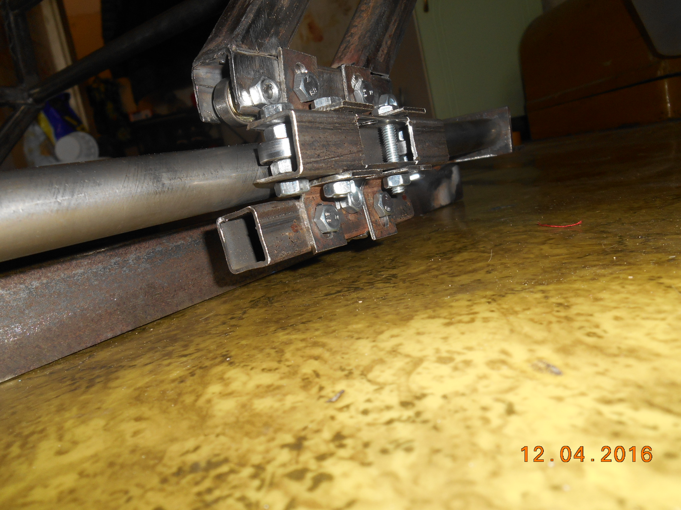

Описание станка, основные характеристики: Самоделочка, из того что было в магазине и под рукой.
Рабочее поле: Расчетное 600Х400мм, А так как получится
Обрабатываемые материалы: Дерево, пластик, металлы легкие
Чертежи, фото, видео станка:

Портал Х.
DSCN0872.JPG (3228 просмотров) <a class='original' href='./download/file.php?id=77548&mode=view' target=_blank>Загрузить оригинал (837.97 КБ)</a>
DSCN0877.JPG (3228 просмотров) <a class='original' href='./download/file.php?id=77552&mode=view' target=_blank>Загрузить оригинал (866.56 КБ)</a>
DSCN0874.JPG (3228 просмотров) <a class='original' href='./download/file.php?id=77549&mode=view' target=_blank>Загрузить оригинал (861.44 КБ)</a>
DSCN0876.JPG (3228 просмотров) <a class='original' href='./download/file.php?id=77551&mode=view' target=_blank>Загрузить оригинал (854.57 КБ)</a>
DSCN0875.JPG (3228 просмотров) <a class='original' href='./download/file.php?id=77550&mode=view' target=_blank>Загрузить оригинал (854.2 КБ)</a>

Чет я не понял, что будет удерживать портал от опрокидывания назад и вообще от подъема вверх? :)
Skamini
Сообщения: 34
Зарегистрирован: 12 апр 2016, 11:27
Репутация: -55
Re: 3х осевой фрезерный Чпу станок
Сообщение Skamini »
rage писал(а):Чет я не понял, что будет удерживать портал от опрокидывания назад и вообще от подъема вверх? :)
Добавил фото.
DSCN0872.JPG (3252 просмотра) <a class='original' href='./download/file.php?id=77532&mode=view' target=_blank>Загрузить оригинал (837.97 КБ)</a>
DSCN0873.JPG (3252 просмотра) <a class='original' href='./download/file.php?id=77533&mode=view' target=_blank>Загрузить оригинал (856.17 КБ)</a>
DSCN0875.JPG (3252 просмотра) <a class='original' href='./download/file.php?id=77534&mode=view' target=_blank>Загрузить оригинал (854.2 КБ)</a>
DSCN0876.JPG (3252 просмотра) <a class='original' href='./download/file.php?id=77535&mode=view' target=_blank>Загрузить оригинал (854.57 КБ)</a>
DSCN0877.JPG (3252 просмотра) <a class='original' href='./download/file.php?id=77536&mode=view' target=_blank>Загрузить оригинал (866.56 КБ)</a>
Как то так. Вопрос по люфтам конечно есть. Надо либо что то приваривать. Либо другое крепление думать.

максимум пластик... с точностью +- пару-тройку мм
вы меня простите, я ценю Ваш труд и рвение, но это очень хлипкая конструкция
соединить портал снизу, не было мысли?

Да Вы правы портал ессно будет снизу соеденен, На перемычке будет крепится винт ходовой, изначально нижние подшипники были соеденены, Но помешал уголок. И пришлось для проверки и первоначальной сборки перемычку убрать. Метом тыка удалось убрать люфты, щас буду мастырить шпильку и двигателя. Покупать подшипники, а может с али закажу. Бюджет такой потому что стараюсь делать с подножного материала.

Достроив станок, будете неприятно удивлены "резиновостью" конструкции.
А теперь по делу - насколько я понял, подшипники на портале по У охватывают ходовые валы с трёх сторон, четвёртая свободна. Может тогда стоит превратить валы в рельсы, приварив усилитель со свободной стороны ?

По теме: Портал будет с низу соединен жестко сваркой
DSCN0872.jpg (3092 просмотра) <a class='original' href='./download/file.php?id=77631&mode=view' target=_blank>Загрузить оригинал (344.25 КБ)</a>
Люфт уберется. А в чем резиновость? Да он уже ходит с натягом. Но люфты не чувствуются. Когда винт поставится, то там уже возможно. На перемычке и будет крепится ходовая гайка.
