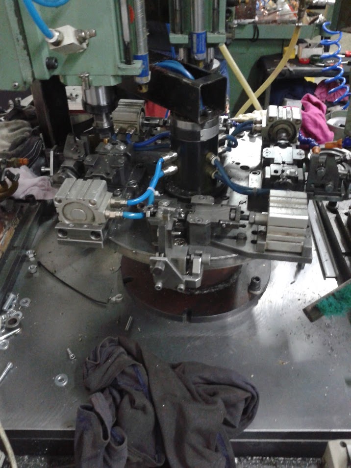

Собрал поворотный стол из Сервопривода с редуктором Harmonic Drive ( фото и схемы выкладывал в посте #608 ) для замены гидравлического индексного поворотного стола в тайваньском агрегатном станке , который не давал нужной точности и очень часто ломался. K-flop и Kanalog подключены в электрическую схему станка и по команде выполняют поворот стола на 90 градусов и далее происходит обнуление координат... и так по кругу целый день в две смены )). Все вроде как устраивает , однако каждый раз при включении приходится вручную делать привязку стола перед началом работы , потому что при выключении питания теряется координата да и стол можно рукой крутить... Прошу помощи в написании файла инициализации чтобы после инициализации оси стол ехал до индуктивного датчика , затем находил индексную метку , и от нее уже отъезжал на нужное количество импульсов в рабочее положение и обнулял координату...
на поворотном столе через каждые 90 градусов стоят приспособления с пневмозажимами и выполняются операции - центровка , сверление и нарезание резьбы.

то есть получается по нажатию кнопки хоум стол крутится пока не срабатывает индуктивный датчик , затем отъезжает до индексной метки , обнуляет координату (на этом процедура хомления заканчивается) затем нужно будет выехать на определенное количество импульсов чтобы все зажимные приспособления встали на свои рабочие позиции и ОПЯТЬ обнулить координату.
и тогда можно работать в автоматическом режиме... оператор устанавливает деталь , нажимает две кнопки пуск , отрабатывают зажимы и дают импульс на кфлоп , он отрабатывает поворот на 90 градусов и дает команду шпинделям....и т.д.

20160331_104305.jpg (3419 просмотров) <a class='original' href='./download/file.php?id=76753&sid=e432369d5c36f650faaa10ca89727b4b&mode=view' target=_blank>Загрузить оригинал (119.18 КБ)</a>
Ну собсно вот такой столик получился...
Снимок.JPG (3419 просмотров) <a class='original' href='./download/file.php?id=76754&sid=e432369d5c36f650faaa10ca89727b4b&mode=view' target=_blank>Загрузить оригинал (82.12 КБ)</a>
код использовал такой :
//определяем пины для индексных меток, как ВХОД
SetBitDirection(36,0); // для оси Х
// variant
Jog(0,100403); // перемещение оси X в отрицательном направлении на скорости 10% от максимальной 10403имп/сек
while (!ReadBit(137)) ; // ожидание срабатывания датчика по Z- пин 139 - пропадание сигнала
Jog(0,0); // остановка оси X
Jog(0,80000); // перемещение оси X в положительном направлении на скорости 5% от максимальной 204800 имп/сек
while (!ReadBit(36)) ; // ожидание срабатывания индексной метки по X- пин 36 - появление сигнала
Zero(0); // обнуление координаты оси X
Jog(0,0);
DisableAxis(0); // отключить ось X
ch0->Position=81920;
EnableAxisDest(0,8920); //включить ось Z с начальным значением 81920 имп
MDI("G92.1"); // очистка всех действующих оффсетов
в результате при нажатии хоме стол едет до датчика , затем находит индекс , и устанавливает прописанную координату.... надо будет еще подобрать нужное количество импульсов чтоб устанавливалась нужная координата , ну и вывести на внешнюю кнопку.
Есть ли какая то возможность проверить как исполняется код , а то у мну есть некоторые сомнения... объясню... редуктор на двигателе стоит 1 : 160 и по этому увидеть как контроллер ловит индекс у меня не получается , или он его не ловит вовсе... я не уверен , т.к. код подбирал методом научного тыка , отовсюду по чуть чуть )))
