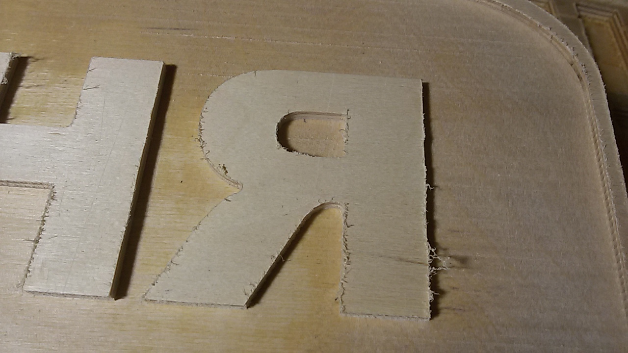

Просьба помочь разобраться в чем дело. Тренируюсь в освоении арткама на простой табличке. В результате выходит, в целом как надо, но с небольшими косяками.
Траектории следующие: выборка между векторами(текст и рамка), вдоль и снаружи вектора(рамка которая равна +10 по осям от рамки для выборки)

Вот например буква Н. до завершения обработки все контуры правильны - именно такие ожидаются. После завершения выборки получаются странные борозды.
Н - полученная во время выборки. Выборка завершена не полностью. Обработка продолжается. (2281 просмотр) <a class='original' href='./download/file.php?id=76557&mode=view' target=_blank>Загрузить оригинал (239.26 КБ)</a>
Это после полного завершения траектории выборки. В конце выборки фреза делает обводку по векторам и получается это. (2281 просмотр) <a class='original' href='./download/file.php?id=76558&mode=view' target=_blank>Загрузить оригинал (250.41 КБ)</a>

Сделал тестовый рез. :bender: Квадраты и круги. Получились не квадраты и не круги. :thinking: :wik: Овалы и прямоугольники. В окне мача - всё корректно. Отображены квадраты и окружности. Настройки шаговиков по осям не правильные?
Сейчас по X Y стоит микрошаг 1/2. В мотор тюнинг step per unit = 80 на каждой оси. Что не такто?

Люфт по оси. ЧПУ дает импульсы движения, а инструмент стоит на месте, пока не выберется люфт. Либо устраняется механически, либо программно.
Для эстетизьма.
Для верха -нужна фреза с выбросом стружки вниз.
Для низа - с выбросом стружки вверх.
Или - компрессионая.
Тогда махров не будет.

Да. Люфт. Устранил механически.

Стало так

это шо ж за люфт то такой был?
irbis
Сообщения: 55
Зарегистрирован: 28 окт 2014, 12:34
Репутация: 10
Настоящее имя: Ramil
Re: Люфт в механике
Сообщение irbis »
Всё было просто. Гайка фиксирующая винт ШВП к держателю винта - разболталась. я её закрутил до конца. люфт исчез.

Вот результат устранения люфта.
Стало так. Смотрим.

Вот виновница безобразия. Между муфтой и опорой винта. Гайка свободно болталась.
