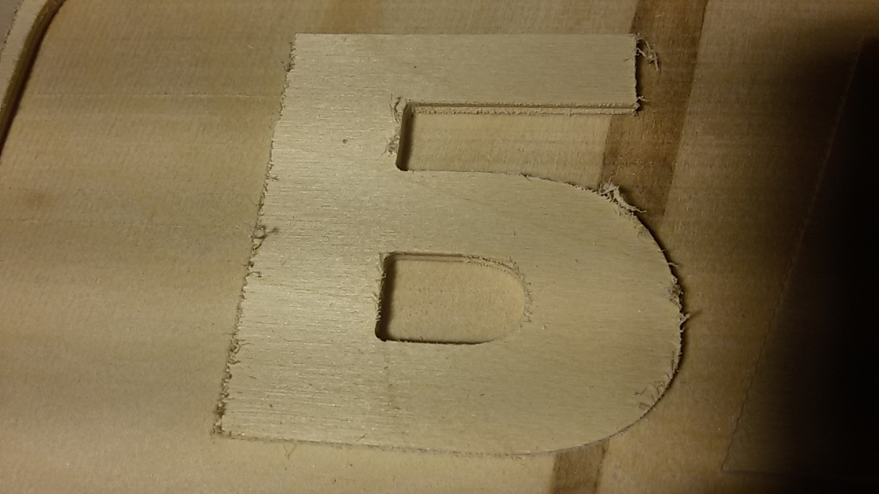

Просьба помочь разобраться в чем дело. Тренируюсь в освоении арткама на простой табличке. В результате выходит, в целом как надо, но с небольшими косяками.
Траектории следующие: выборка между векторами(текст и рамка), вдоль и снаружи вектора(рамка которая равна +10 по осям от рамки для выборки)
Сама табличка. По ходу дела понял что надо было отзеркалить по Y (2666 просмотров) <a class='original' href='./download/file.php?id=76145&mode=view' target=_blank>Загрузить оригинал (215.58 КБ)</a>
Вот косяк. Не выбралась в углу часть материала и вдоль буквы Б (2666 просмотров) <a class='original' href='./download/file.php?id=76146&mode=view' target=_blank>Загрузить оригинал (267.72 КБ)</a>

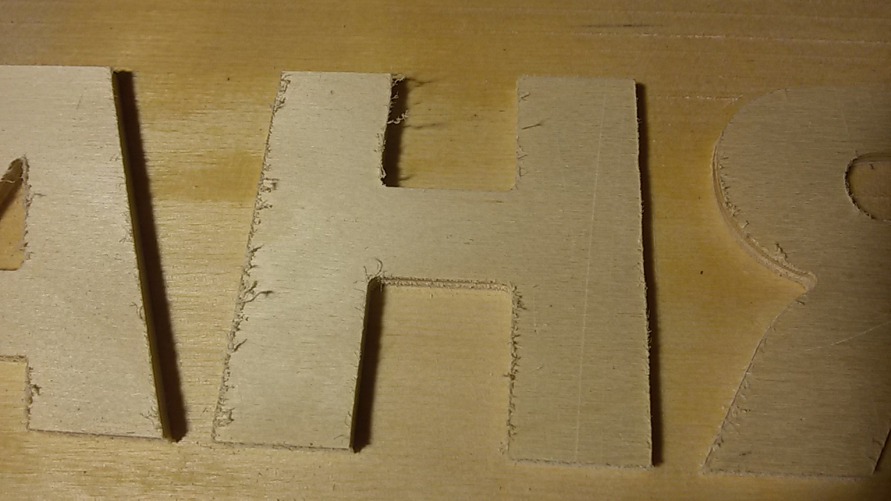

Вот например буква Н. до завершения обработки все контуры правильны - именно такие ожидаются. После завершения выборки получаются странные борозды.
Н - полученная во время выборки. Выборка завершена не полностью. Обработка продолжается. (2612 просмотров) <a class='original' href='./download/file.php?id=76557&mode=view' target=_blank>Загрузить оригинал (239.26 КБ)</a>
Это после полного завершения траектории выборки. В конце выборки фреза делает обводку по векторам и получается это. (2612 просмотров) <a class='original' href='./download/file.php?id=76558&mode=view' target=_blank>Загрузить оригинал (250.41 КБ)</a>

В арткаме дело? Или в станке?
drey82
Сообщения: 611
Репутация: 82
Настоящее имя: Drey
Откуда: Воронеж
Re: Вопросы по Artcam
Сообщение drey82 »
больше похоже что проблемы со станком, такое ощущение что съезжают координаты, хотя что-то похожее было, попробуй постпроцессор поменять в арткаме, у меня нормально работает мач2.мм и axyz.мм

Сделал тестовый рез. :bender: Квадраты и круги. Получились не квадраты и не круги. :thinking: :wik: Овалы и прямоугольники. В окне мача - всё корректно. Отображены квадраты и окружности. Настройки шаговиков по осям не правильные?
Сейчас по X Y стоит микрошаг 1/2. В мотор тюнинг step per unit = 80 на каждой оси. Что не такто?

Люфт по оси. ЧПУ дает импульсы движения, а инструмент стоит на месте, пока не выберется люфт. Либо устраняется механически, либо программно.
Для эстетизьма.
Для верха -нужна фреза с выбросом стружки вниз.
Для низа - с выбросом стружки вверх.
Или - компрессионая.
Тогда махров не будет.

Да. Люфт. Устранил механически.

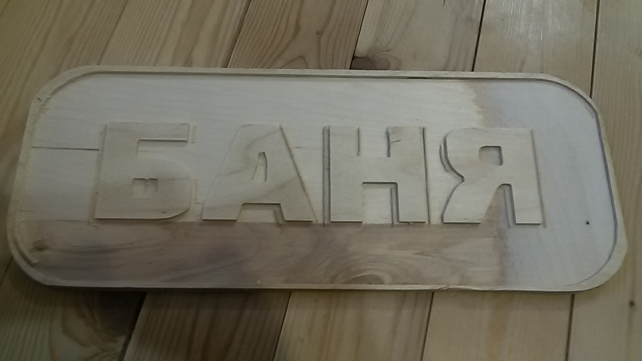

Стало так

это шо ж за люфт то такой был?

Всё было просто. Гайка фиксирующая винт ШВП к держателю винта - разболталась. я её закрутил до конца. люфт исчез.

Вот результат устранения люфта.
Стало так. Смотрим.
