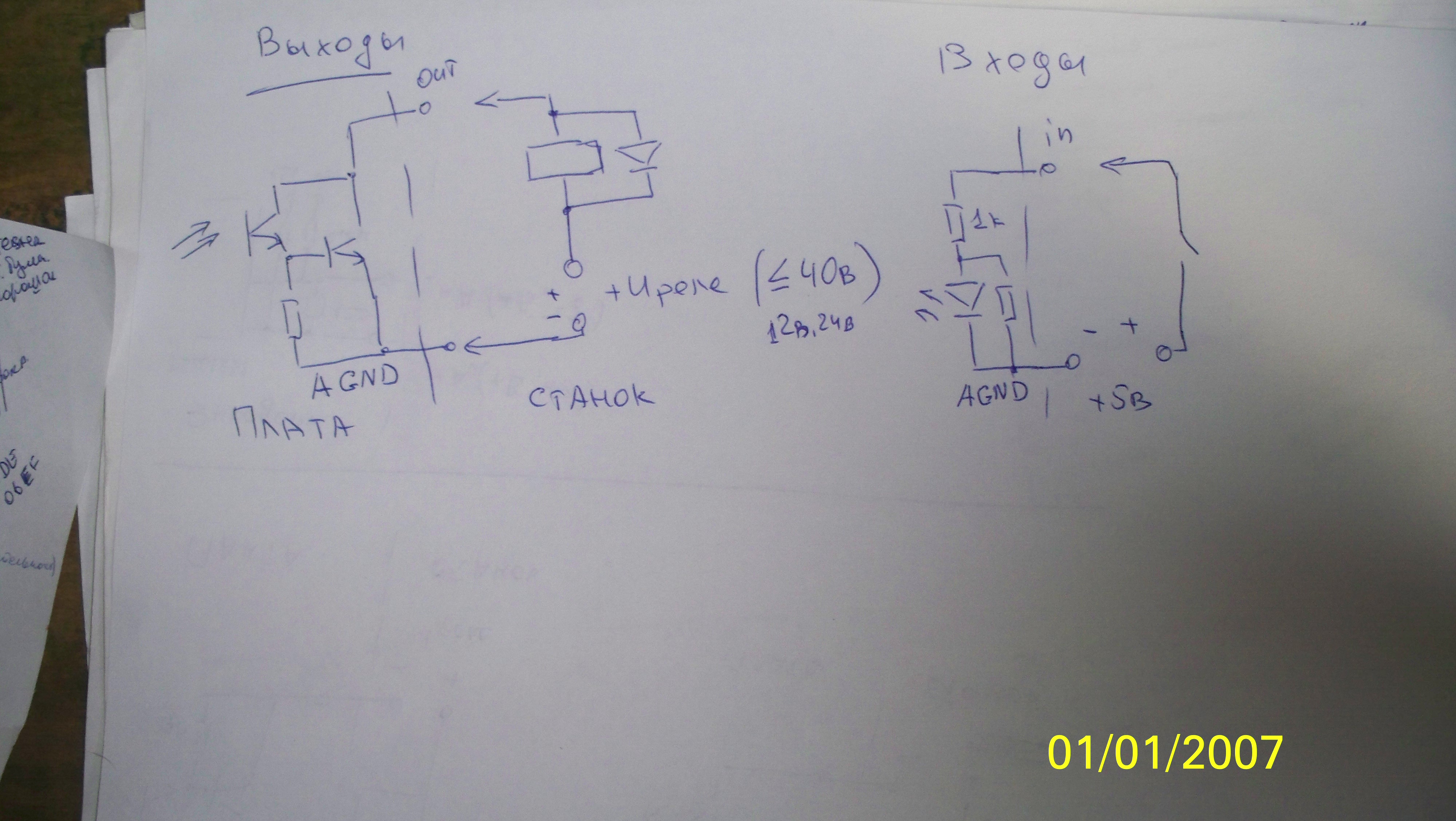

T00T
Сообщения: 742
Зарегистрирован: 16 дек 2011, 12:07
Репутация: 100
Re: PCI контроллер. Halcompail и драйвер.
Сообщение T00T »
Извиняюсь, что пока в таком виде, но сейчас нет времени....
Все дочерние платы подключаются в MAIN посредством шлейфа (FDD - дисковод от писюка). Но его надо переделать. Оригинальный шлейф (он на картинке сверху ) - есть 7 проводов - перекрученых, а нужно сделать что бы они шли прямо, как на нижнем варианте.
Шлейфы. (6328 просмотров) <a class='original' href='./download/file.php?id=77683&mode=view' target=_blank>Загрузить оригинал (1.49 МБ)</a>
Шлейфы.
Назначение разъёмов платы MAIN показано на схеме:
100_3313.JPG (6328 просмотров) <a class='original' href='./download/file.php?id=77684&mode=view' target=_blank>Загрузить оригинал (1.29 МБ)</a>
На все дочерние платы заводится стабилизированное питание +5в, берётся от компьютерного блока питания(красные провода +5в), которым питается комп.
Полярность указана на рисунках(если не нарисована на платах).
100_3312.JPG (6328 просмотров) <a class='original' href='./download/file.php?id=77689&mode=view' target=_blank>Загрузить оригинал (1.43 МБ)</a>
Подключение внешних релюшек и кнопок.
100_3310.JPG (6328 просмотров) <a class='original' href='./download/file.php?id=77690&mode=view' target=_blank>Загрузить оригинал (1.27 МБ)</a>
T00T писал(а):Все дочерние платы подключаются в MAIN посредством шлейфа (FDD - дисковод от писюка). Но его надо переделать.
А почему в качестве соединителя не выбран шлейф HDD? Не надо было-бы ничего переворачивать и по помехозащищенность у него получше.
T00T
Сообщения: 742
Репутация: 100
Сообщение T00T »
Да уже понятно,что малень лопухнулся, даже если брать тот факт,что купить новый такой уже проблема. Изначально выбор был по количеству контактов типа 16+1. Вроде ничего лишнего.... Ну сейчас проданы 2 платы тестовые, а следущая партия будет на ide шлейфе, и один 12х2. Так же будет два канала rs-485 для пультов или удалённых устройств.

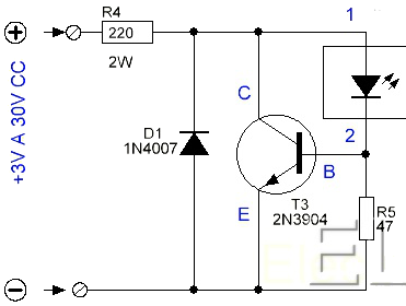

plotik
Сообщения: 421
Репутация: 33
Откуда: Rostov-on-Don
Сообщение plotik »
Может входы вот так сделать
led.png (6286 просмотров) <a class='original' href='./download/file.php?id=77748&mode=view' target=_blank>Загрузить оригинал (27.2 КБ)</a>
T00T
Сообщения: 742
Репутация: 100
Сообщение T00T »
Ну это сути не меняет, всё рабвно диод на релюшку хорошо бы повесить, а в общем все то же. Тут конечно понадёжнее будет в плане защиты транзистора, но пока уже сделано, а дальше можно и так сделать, если у кого то будут проблемы.
