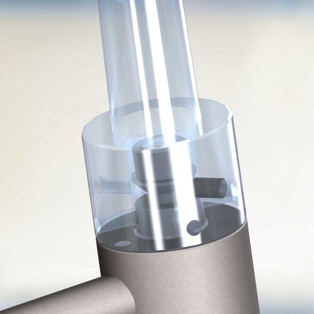

Проект такой:
Probe-8.JPG (6679 просмотров) <a class='original' href='./download/file.php?id=75451&mode=view' target=_blank>Загрузить оригинал (248.95 КБ)</a>
Probe-6.JPG (6679 просмотров) <a class='original' href='./download/file.php?id=75449&mode=view' target=_blank>Загрузить оригинал (214.81 КБ)</a>
12.JPG (6679 просмотров) <a class='original' href='./download/file.php?id=75440&mode=view' target=_blank>Загрузить оригинал (383.37 КБ)</a>
13.JPG (6679 просмотров) <a class='original' href='./download/file.php?id=75441&mode=view' target=_blank>Загрузить оригинал (415.54 КБ)</a>
21.JPG (6679 просмотров) <a class='original' href='./download/file.php?id=75442&mode=view' target=_blank>Загрузить оригинал (345.98 КБ)</a>
22.JPG (6679 просмотров) <a class='original' href='./download/file.php?id=75443&mode=view' target=_blank>Загрузить оригинал (244.24 КБ)</a>
Probe-1.JPG (6679 просмотров) <a class='original' href='./download/file.php?id=75444&mode=view' target=_blank>Загрузить оригинал (233.08 КБ)</a>
Probe-2.JPG (6679 просмотров) <a class='original' href='./download/file.php?id=75445&mode=view' target=_blank>Загрузить оригинал (375.95 КБ)</a>
Probe-3.JPG (6679 просмотров) <a class='original' href='./download/file.php?id=75446&mode=view' target=_blank>Загрузить оригинал (269.95 КБ)</a>
Probe-4.JPG (6679 просмотров) <a class='original' href='./download/file.php?id=75447&mode=view' target=_blank>Загрузить оригинал (303.46 КБ)</a>
Probe-5.JPG (6679 просмотров) <a class='original' href='./download/file.php?id=75448&mode=view' target=_blank>Загрузить оригинал (236.22 КБ)</a>
Probe-7.JPG (6679 просмотров) <a class='original' href='./download/file.php?id=75450&mode=view' target=_blank>Загрузить оригинал (230.85 КБ)</a>

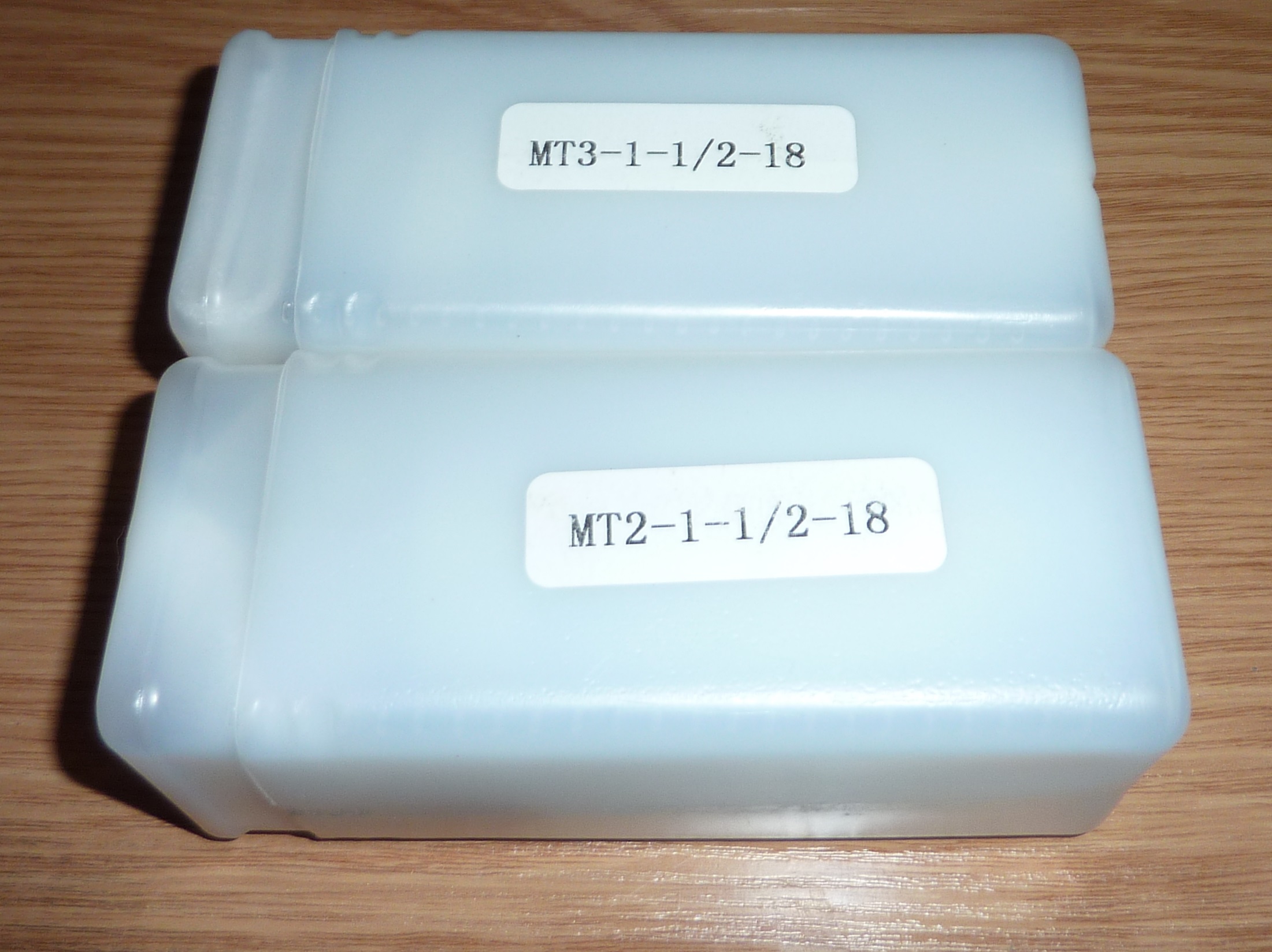

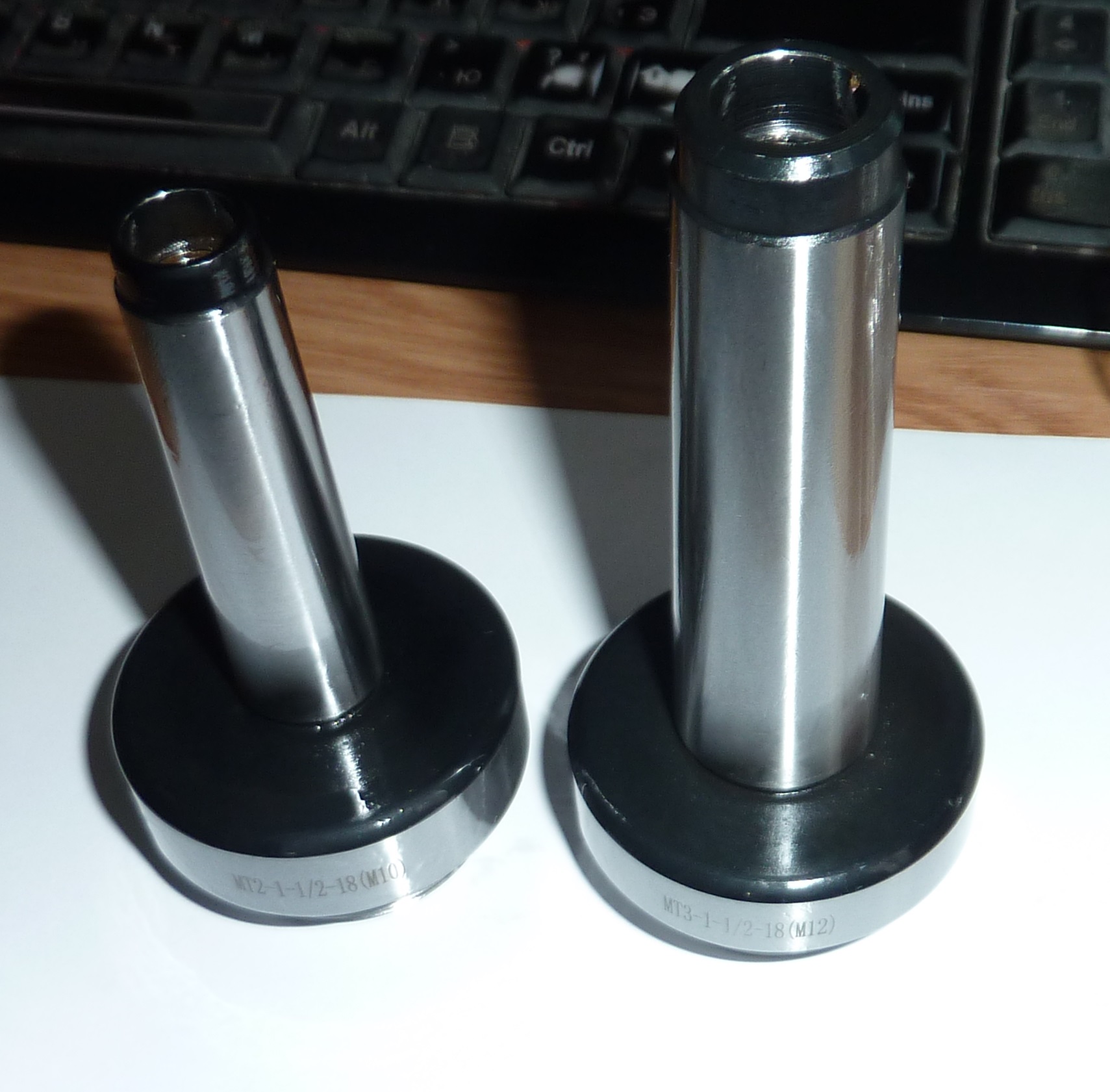

Хвосты такие приехали КМ2 и КМ3
P1090786.JPG (6666 просмотров) <a class='original' href='./download/file.php?id=75452&mode=view' target=_blank>Загрузить оригинал (590.58 КБ)</a>
P1090787.JPG (6666 просмотров) <a class='original' href='./download/file.php?id=75453&mode=view' target=_blank>Загрузить оригинал (414.07 КБ)</a>
P1090788.JPG (6666 просмотров) <a class='original' href='./download/file.php?id=75454&mode=view' target=_blank>Загрузить оригинал (747.72 КБ)</a>
P1090789.JPG (6666 просмотров) <a class='original' href='./download/file.php?id=75455&mode=view' target=_blank>Загрузить оригинал (542.82 КБ)</a>

Re: Крепление датчика ЧПУ Контакт-3
DeNew Lab писал(а):а так же с возможностью юстировки\регулировки стилуса.
не далее как сегодня утром подумал, что регулировка не нужна. Вообще.
Если датчик устанавливать с фиксацией от поворота (а это придется делать, хотя бы потому, что "рычаг" с приемной катушкой должен быть правильно и однозначно ориентирован), то достаточно (например, по эталонному отверстию в столе станка или в специальной детали) произвести определение поправок и записать их в файл. Программа должна будет вносить эти поправки при измерениях.

Сергей Саныч писал(а):е далее как сегодня утром подумал, что регулировка не нужна
И тем не менее я её буду делать, и считаю это верным решением, так как точная механика в разы важней программной математики.

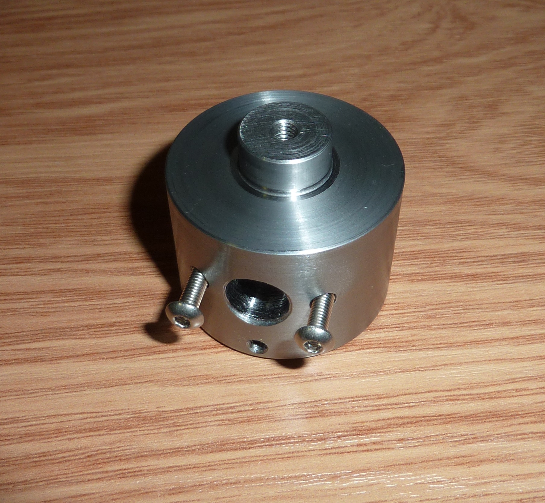

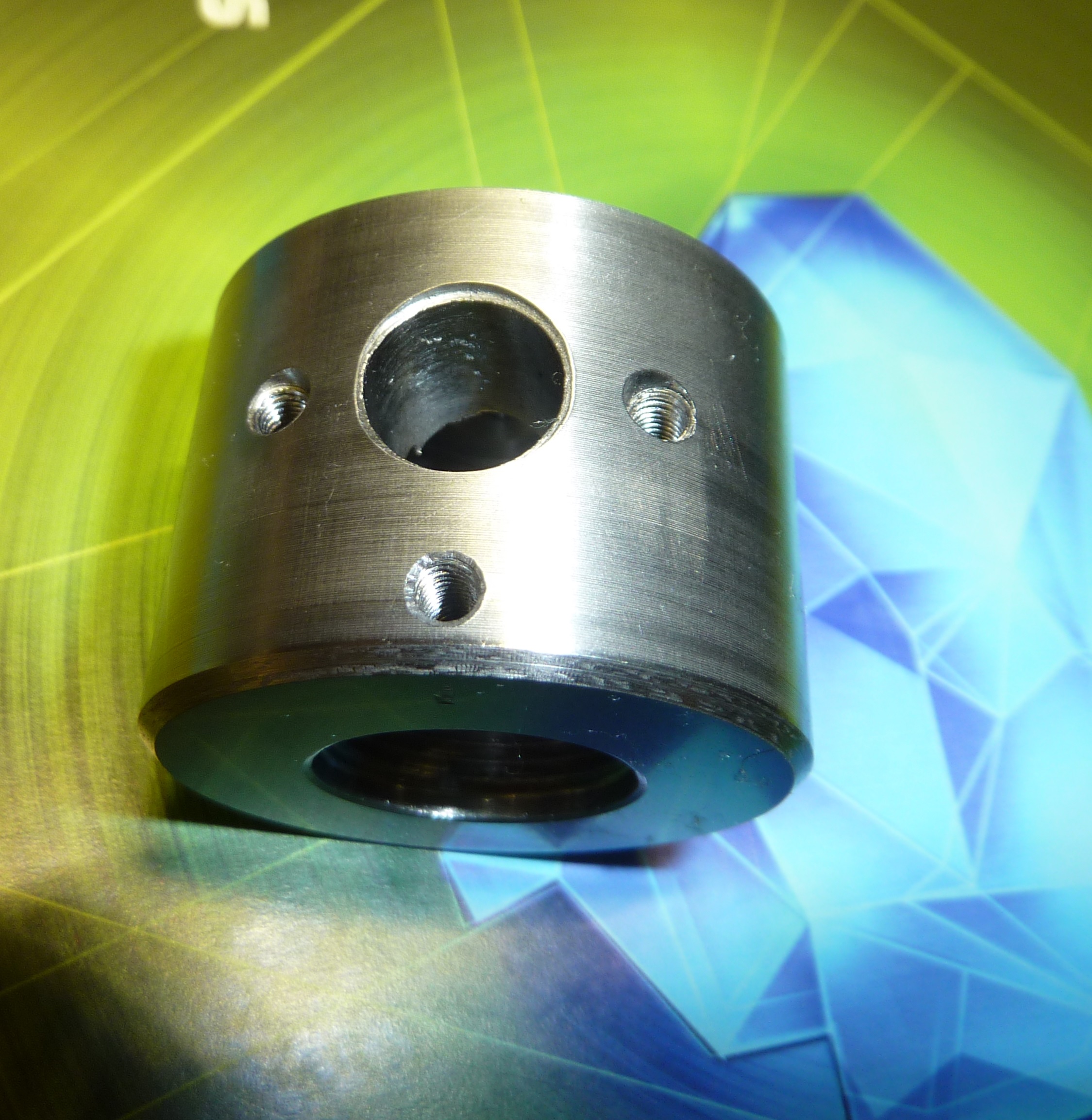

Несколько деталей выполнено, ждут фрезеровки и сверления.
P1090824.JPG (6613 просмотров) <a class='original' href='./download/file.php?id=75461&mode=view' target=_blank>Загрузить оригинал (1.22 МБ)</a>
P1090825.JPG (6613 просмотров) <a class='original' href='./download/file.php?id=75464&mode=view' target=_blank>Загрузить оригинал (934.98 КБ)</a>
P1090826.JPG (6613 просмотров) <a class='original' href='./download/file.php?id=75465&mode=view' target=_blank>Загрузить оригинал (803.44 КБ)</a>
P1090827.JPG (6613 просмотров) <a class='original' href='./download/file.php?id=75466&mode=view' target=_blank>Загрузить оригинал (1.06 МБ)</a>
P1090828.JPG (6613 просмотров) <a class='original' href='./download/file.php?id=75467&mode=view' target=_blank>Загрузить оригинал (1017.11 КБ)</a>
P1090829.JPG (6613 просмотров) <a class='original' href='./download/file.php?id=75468&mode=view' target=_blank>Загрузить оригинал (1.5 МБ)</a>
P1090801.JPG (6613 просмотров) <a class='original' href='./download/file.php?id=75462&mode=view' target=_blank>Загрузить оригинал (272.76 КБ)</a>
P1090802.JPG (6613 просмотров) <a class='original' href='./download/file.php?id=75463&mode=view' target=_blank>Загрузить оригинал (275.77 КБ)</a>
Крепление датчика.JPG (6613 просмотров) <a class='original' href='./download/file.php?id=75469&mode=view' target=_blank>Загрузить оригинал (229.8 КБ)</a>
afz писал(а):Тут больше вопросов с фиксированным "эталонным местом" на станке, и формой эталонной детали, чтоб размеры и место не очень плавало.
Полагаю, что возможен такой алгоритм калибровки:
- ставим заготовку - брусок материала, который легко обрабатывается на данном станке и имеет достаточно высокую твердость
- фрезеруем или сверлим круглое углубление с известными координатами центра.
- ставим вместо инструмента ЦИ и запускаем программу поиска центра этого углубления.
- разность заданных и измеренных координат X и Y даст величину поправок. Запоминаем в файле и в дальнейшем используем.
По поводу конструкции механизма центровки: если я понял принцип, то соотношение плеч точки регулировки и конца щупа получается где-то 1:15 - 1:20. Допустим, что шаг резьбы регулировочных винтов 0,5 мм. Соответственно, поворот на один оборот приведет к смещению щупа миллиметров на 8-10. Для настройки соток нужно будет поворачивать винты на десятые доли градуса. Согласитесь, работа не из простых.

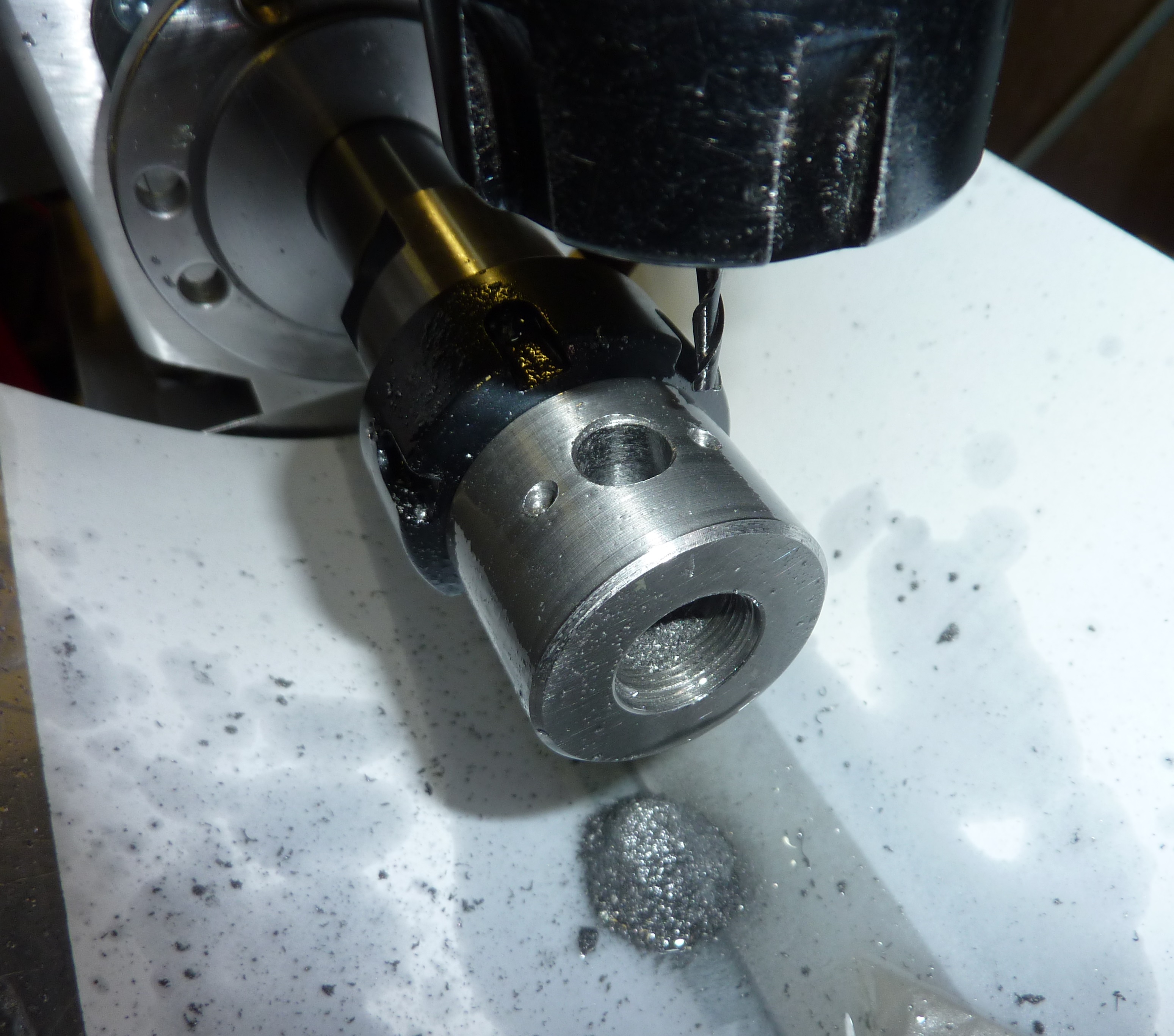

Крепление трансформатора, тоже далее фрезеровать отверстия.
P1090830.JPG (6470 просмотров) <a class='original' href='./download/file.php?id=75557&mode=view' target=_blank>Загрузить оригинал (1.86 МБ)</a>
P1090831.JPG (6470 просмотров) <a class='original' href='./download/file.php?id=75558&mode=view' target=_blank>Загрузить оригинал (937.35 КБ)</a>
P1090832.JPG (6470 просмотров) <a class='original' href='./download/file.php?id=75559&mode=view' target=_blank>Загрузить оригинал (703.07 КБ)</a>
P1090833.JPG (6470 просмотров) <a class='original' href='./download/file.php?id=75560&mode=view' target=_blank>Загрузить оригинал (1004.05 КБ)</a>
P1090830.jpg (6470 просмотров) <a class='original' href='./download/file.php?id=75561&mode=view' target=_blank>Загрузить оригинал (112 КБ)</a>

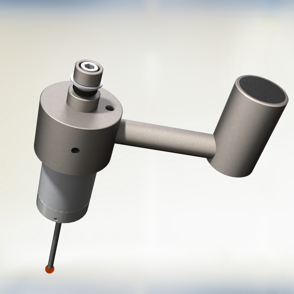

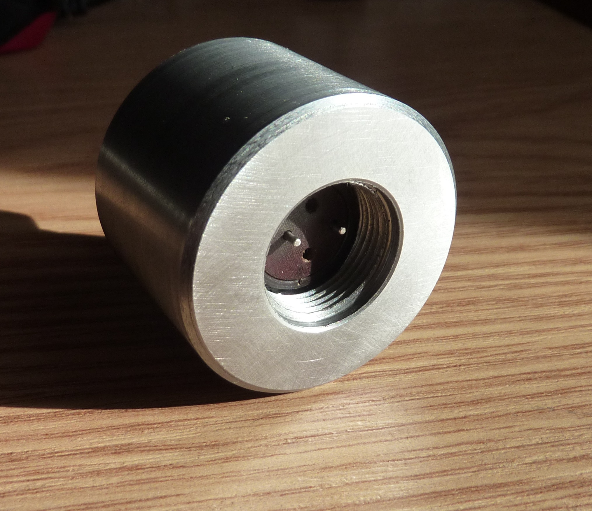

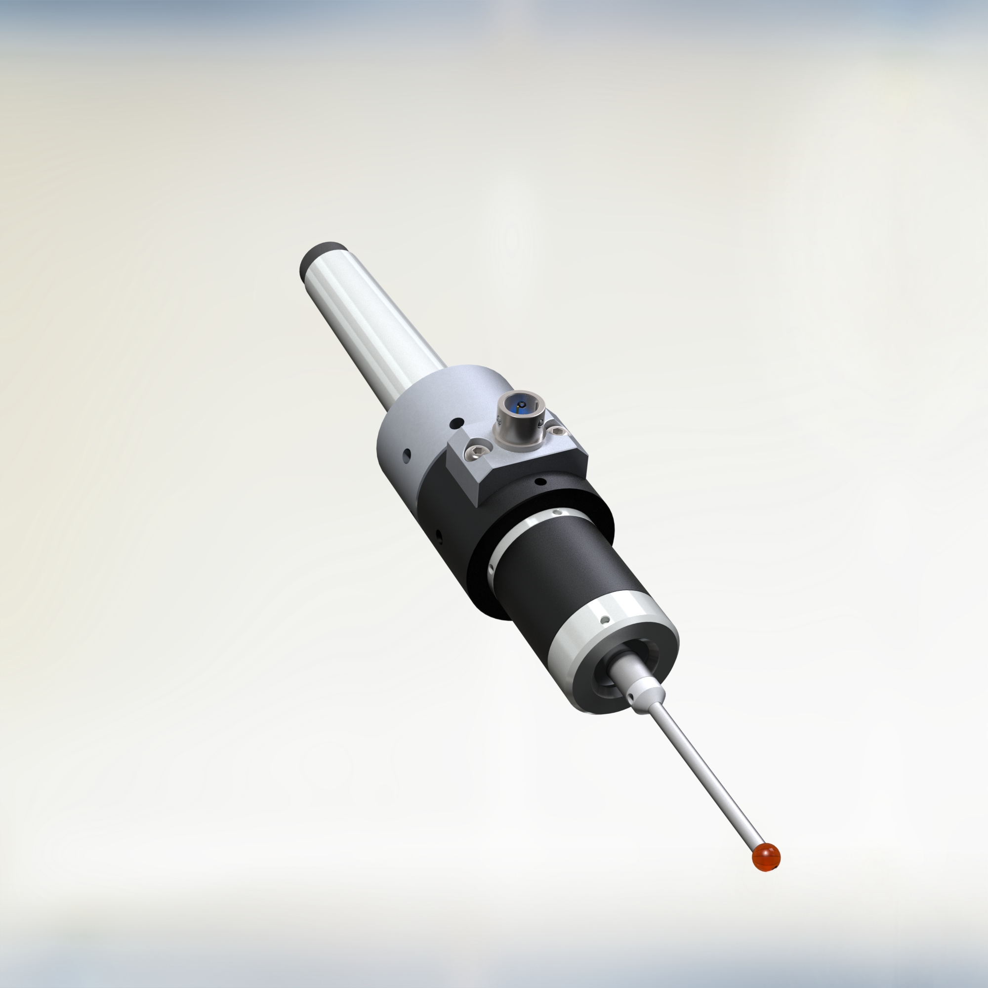

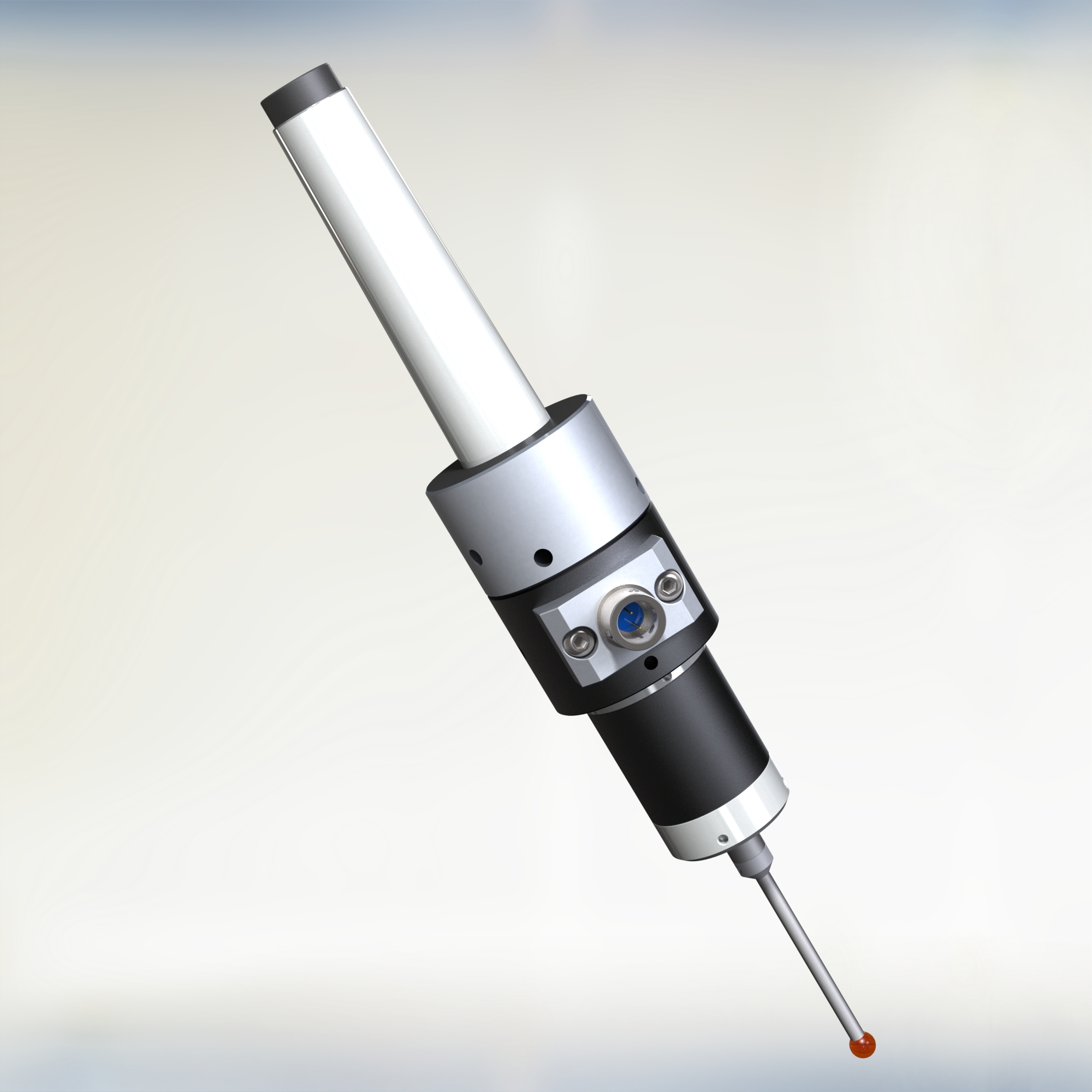

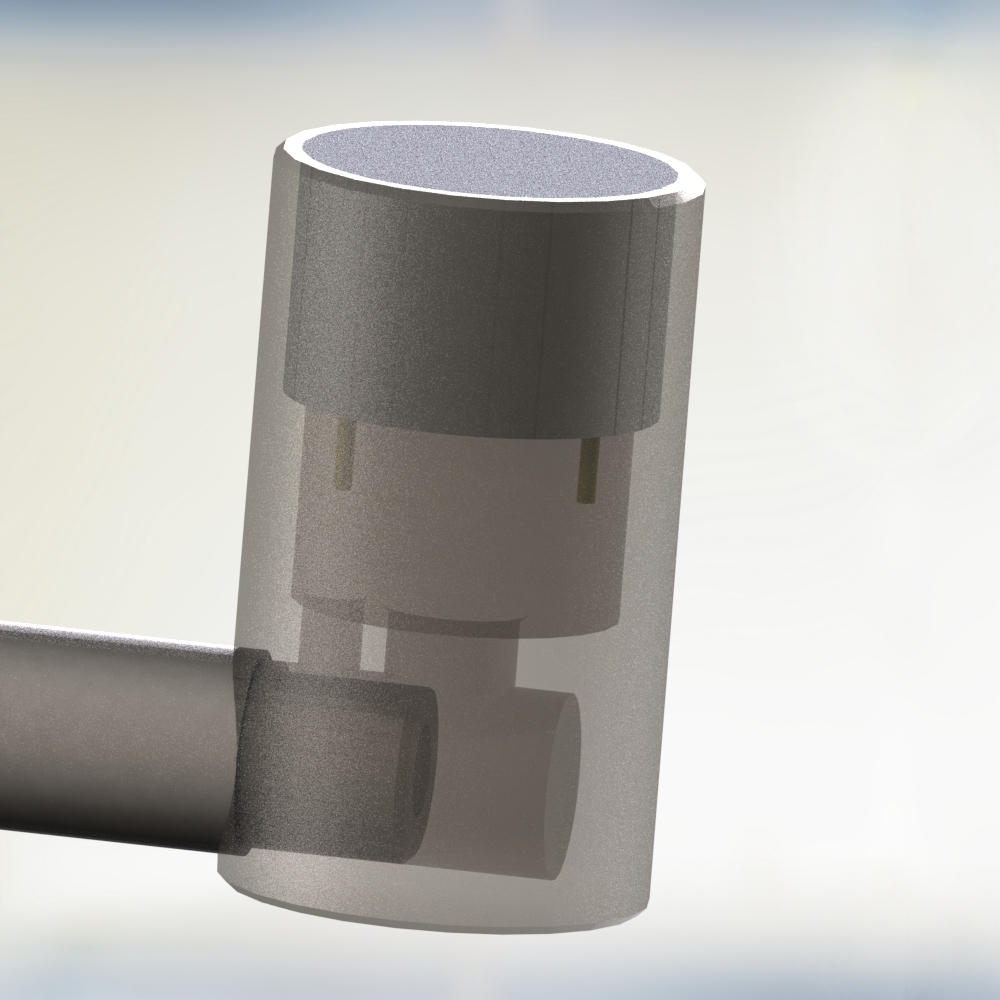

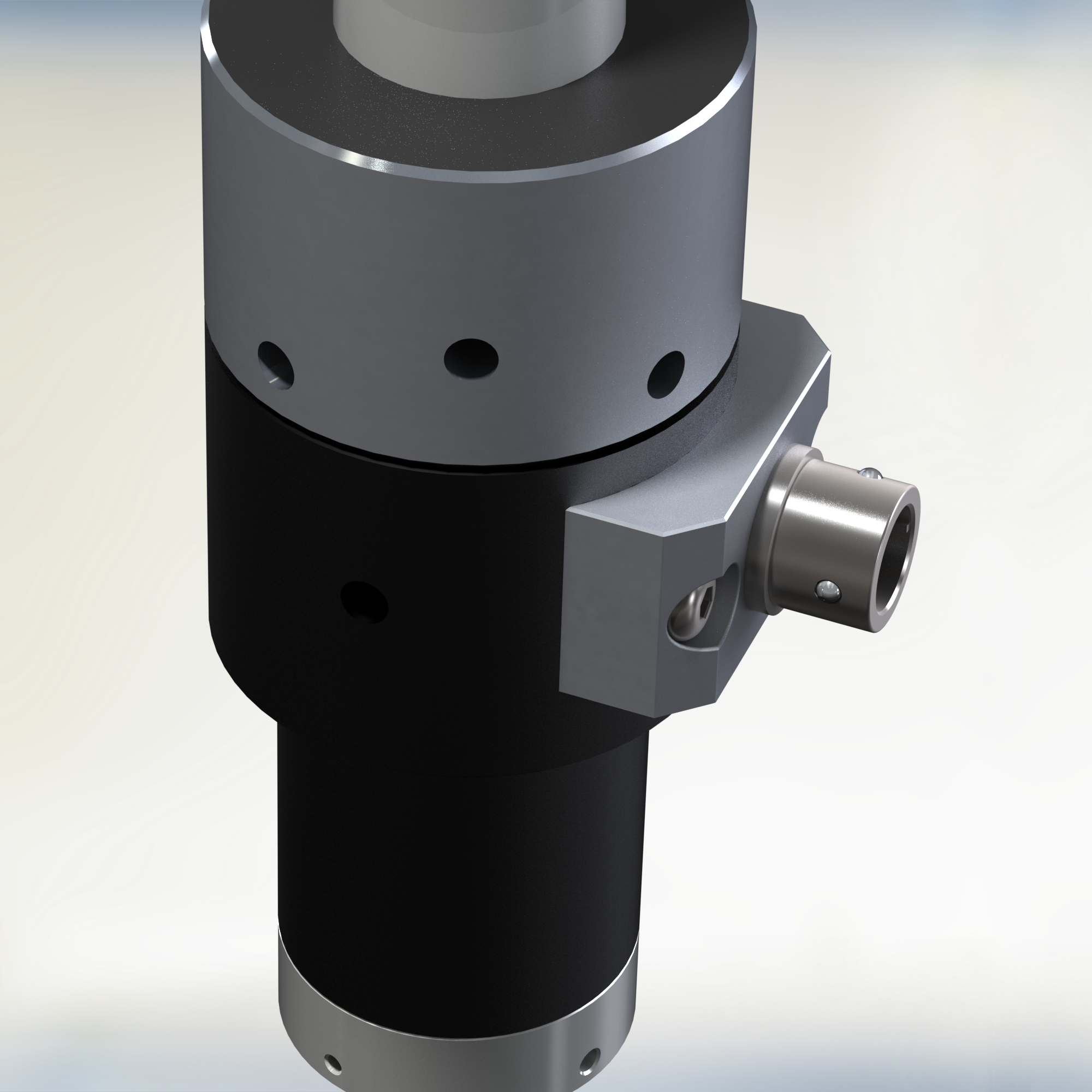

После долгих раздумий, решил отказаться от без проводного варианта, и сделать разъем XS8JK.
В 3Д это так выглядит:

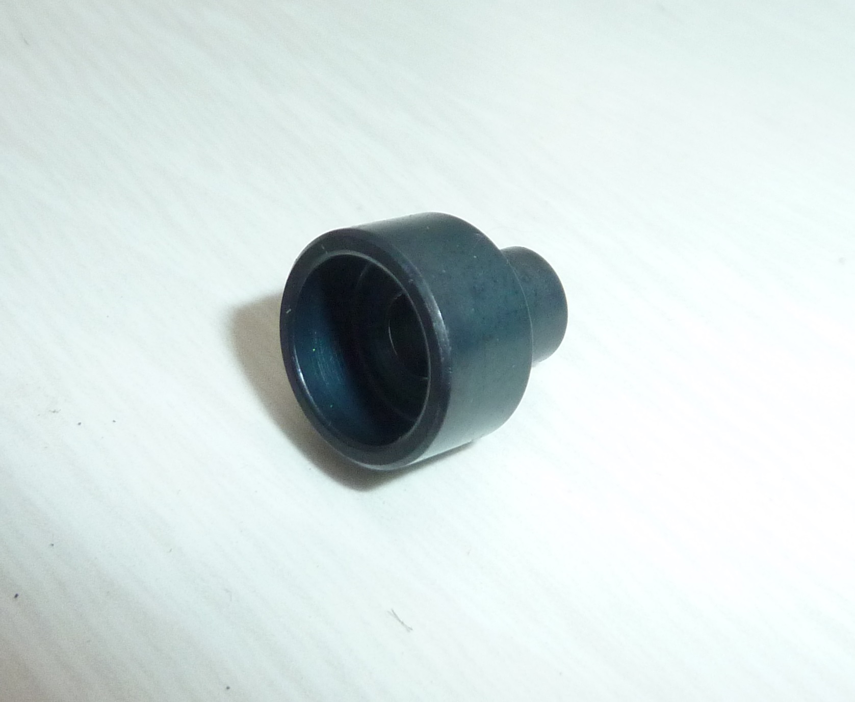

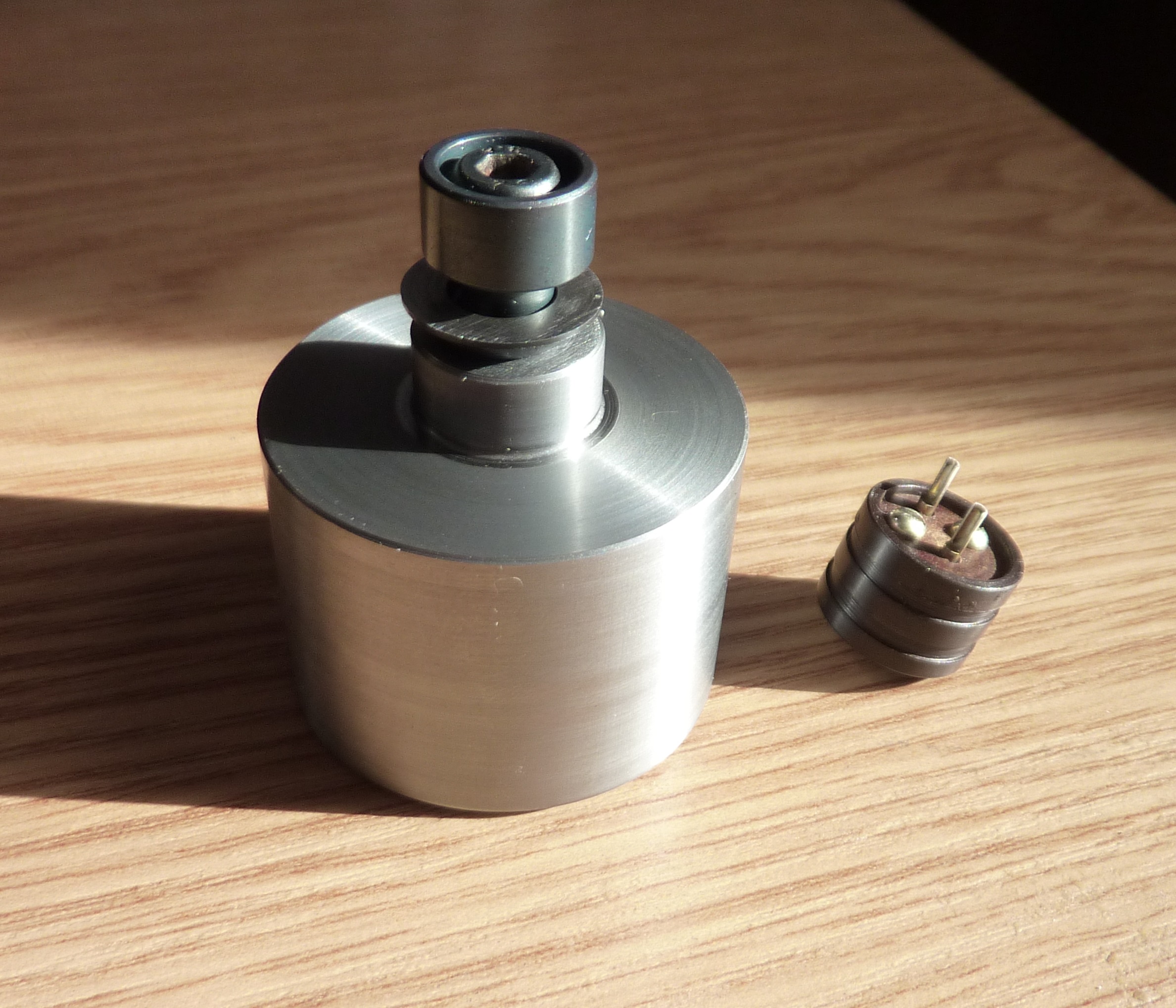

Сообщение DeNew Lab »

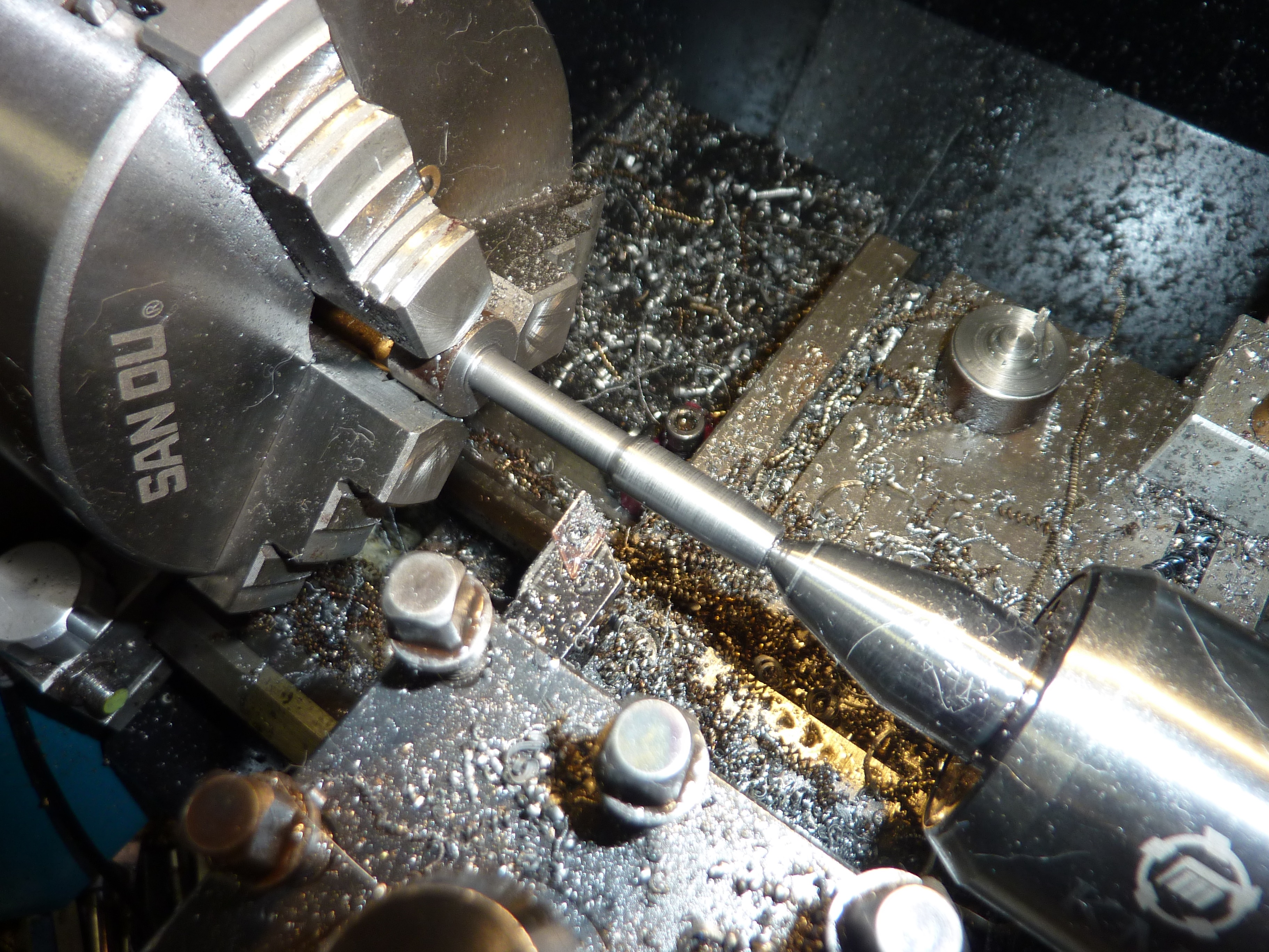

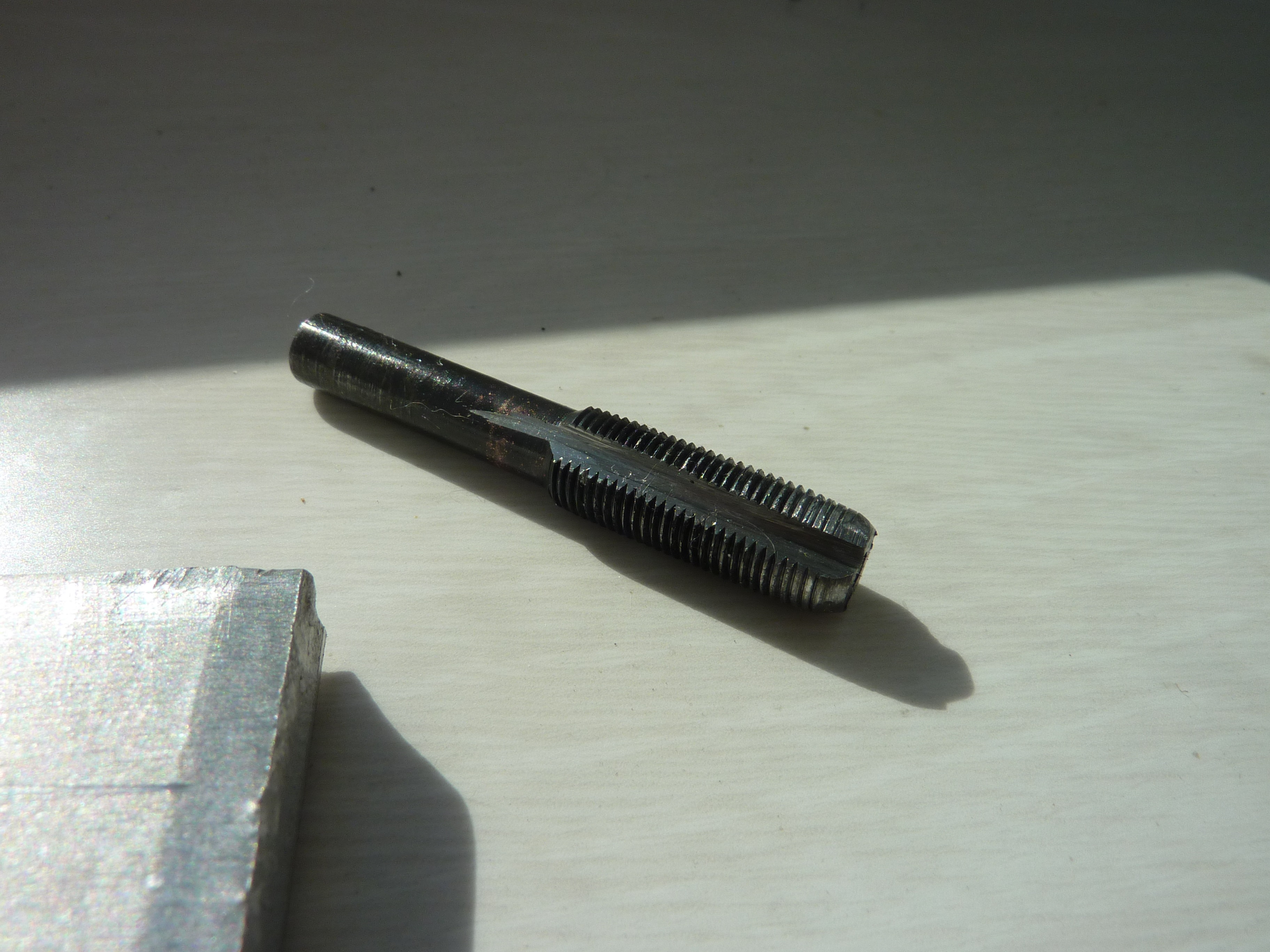

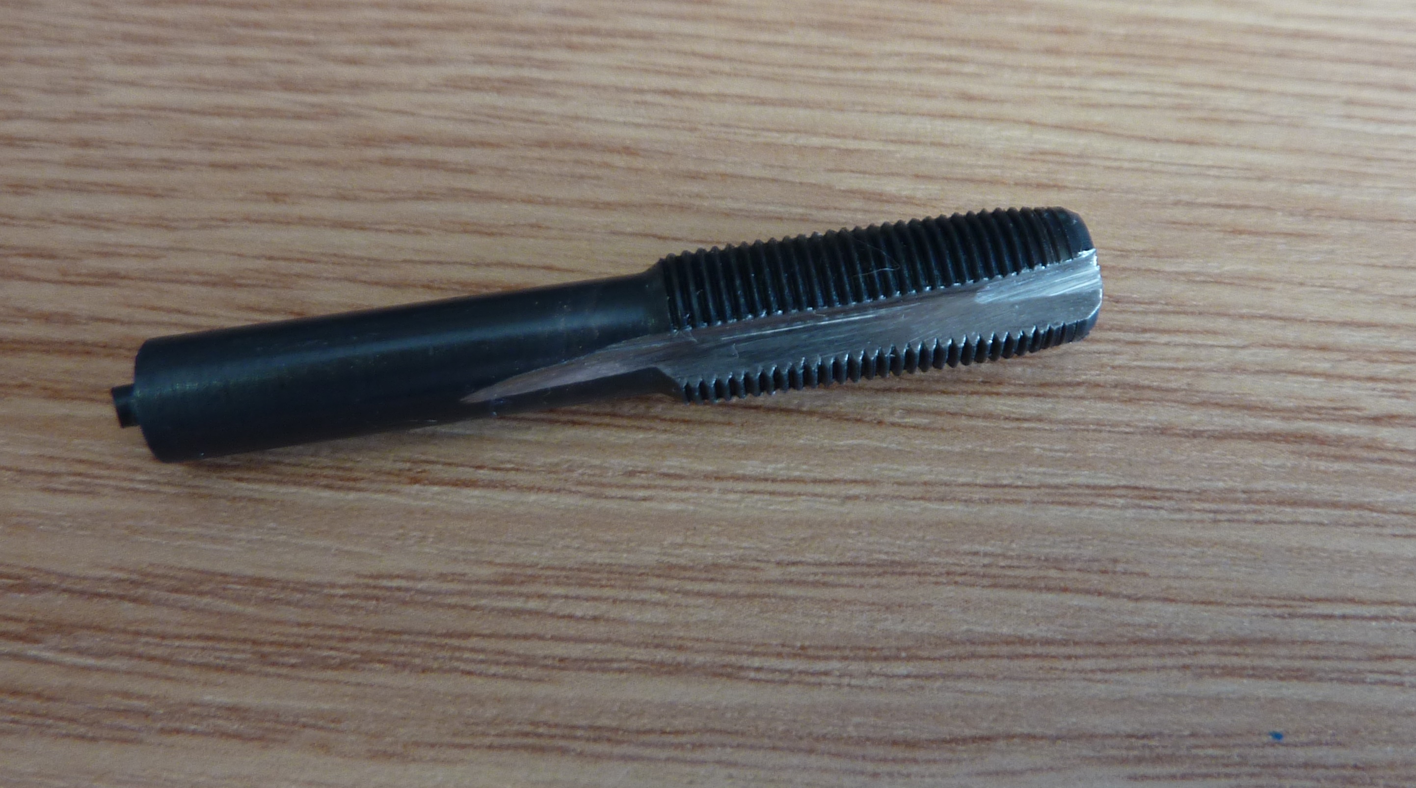

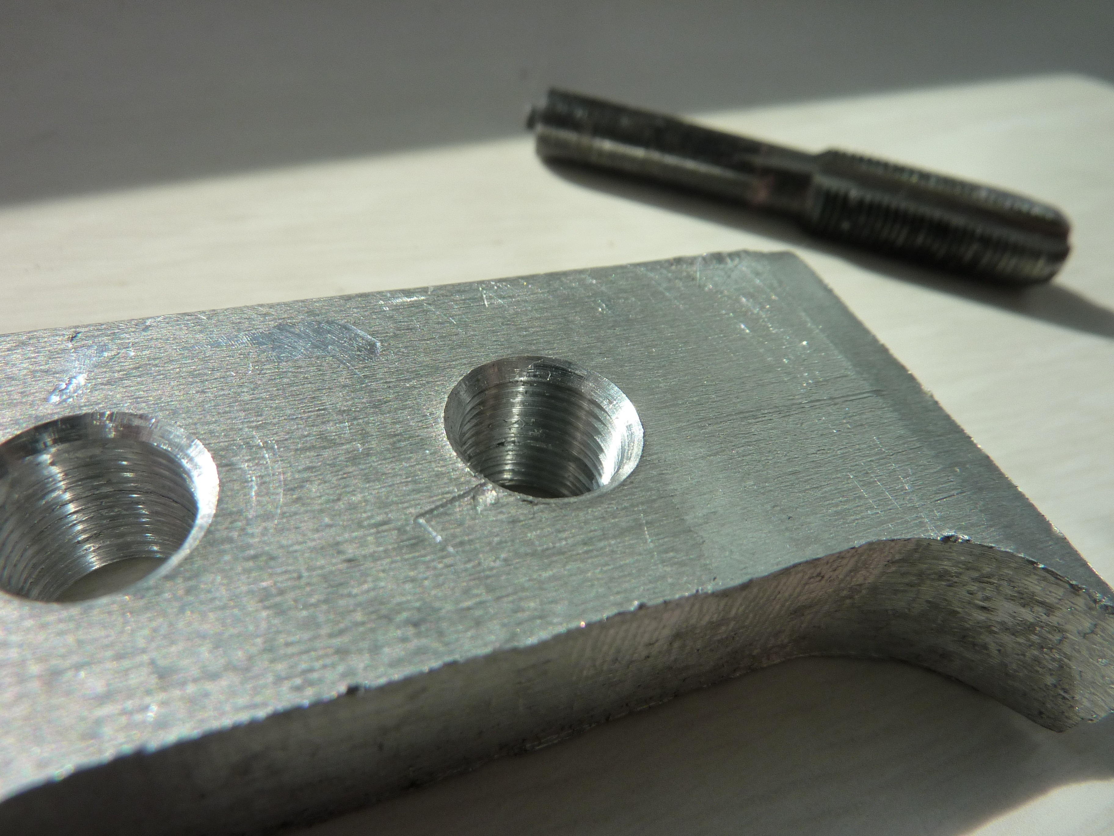

У этого разъема XS8 как выяснилось резьба М8х0.75 такого метчика нет, и лень ждать с али ))
Решил сам сделать, сталь ШХ15, вышло отлично, резьба легко режется, разъем плотно вкручивается.
P1090850.JPG (6353 просмотра) <a class='original' href='./download/file.php?id=75988&mode=view' target=_blank>Загрузить оригинал (2.48 МБ)</a>
P1090851.JPG (6353 просмотра) <a class='original' href='./download/file.php?id=75989&mode=view' target=_blank>Загрузить оригинал (2.57 МБ)</a>
P1090854.JPG (6353 просмотра) <a class='original' href='./download/file.php?id=75990&mode=view' target=_blank>Загрузить оригинал (2.3 МБ)</a>
P1090855.JPG (6353 просмотра) <a class='original' href='./download/file.php?id=75991&mode=view' target=_blank>Загрузить оригинал (2.12 МБ)</a>
P1090856.JPG (6353 просмотра) <a class='original' href='./download/file.php?id=75992&mode=view' target=_blank>Загрузить оригинал (1.89 МБ)</a>
P1090857.JPG (6353 просмотра) <a class='original' href='./download/file.php?id=75993&mode=view' target=_blank>Загрузить оригинал (1.01 МБ)</a>
P1090858.JPG (6353 просмотра) <a class='original' href='./download/file.php?id=75994&mode=view' target=_blank>Загрузить оригинал (1.73 МБ)</a>
P1090859.JPG (6353 просмотра) <a class='original' href='./download/file.php?id=75995&mode=view' target=_blank>Загрузить оригинал (1.88 МБ)</a>

Predator писал(а):Еще и заворонил метчик
Неее это после закалки он почернел, ну да получилось воронение )))

Одну деталь доделал.
P1090884.JPG (6273 просмотра) <a class='original' href='./download/file.php?id=76306&mode=view' target=_blank>Загрузить оригинал (1.3 МБ)</a>
P1090886.JPG (6273 просмотра) <a class='original' href='./download/file.php?id=76307&mode=view' target=_blank>Загрузить оригинал (1008.01 КБ)</a>
P1090888.JPG (6273 просмотра) <a class='original' href='./download/file.php?id=76308&mode=view' target=_blank>Загрузить оригинал (1.28 МБ)</a>
P1090890.JPG (6273 просмотра) <a class='original' href='./download/file.php?id=76309&mode=view' target=_blank>Загрузить оригинал (803.57 КБ)</a>
P1090891.JPG (6247 просмотров) <a class='original' href='./download/file.php?id=76337&mode=view' target=_blank>Загрузить оригинал (304.81 КБ)</a>
