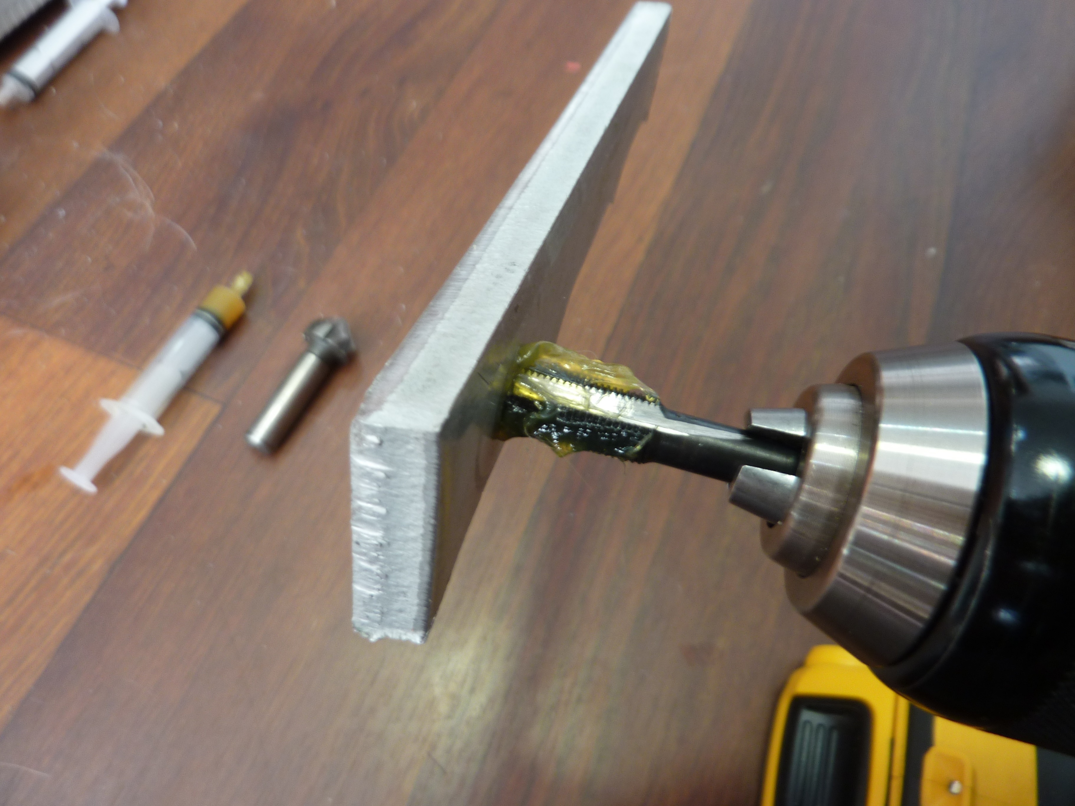

У этого разъема XS8 как выяснилось резьба М8х0.75 такого метчика нет, и лень ждать с али ))
Решил сам сделать, сталь ШХ15, вышло отлично, резьба легко режется, разъем плотно вкручивается.

Predator писал(а):Еще и заворонил метчик
Неее это после закалки он почернел, ну да получилось воронение )))
