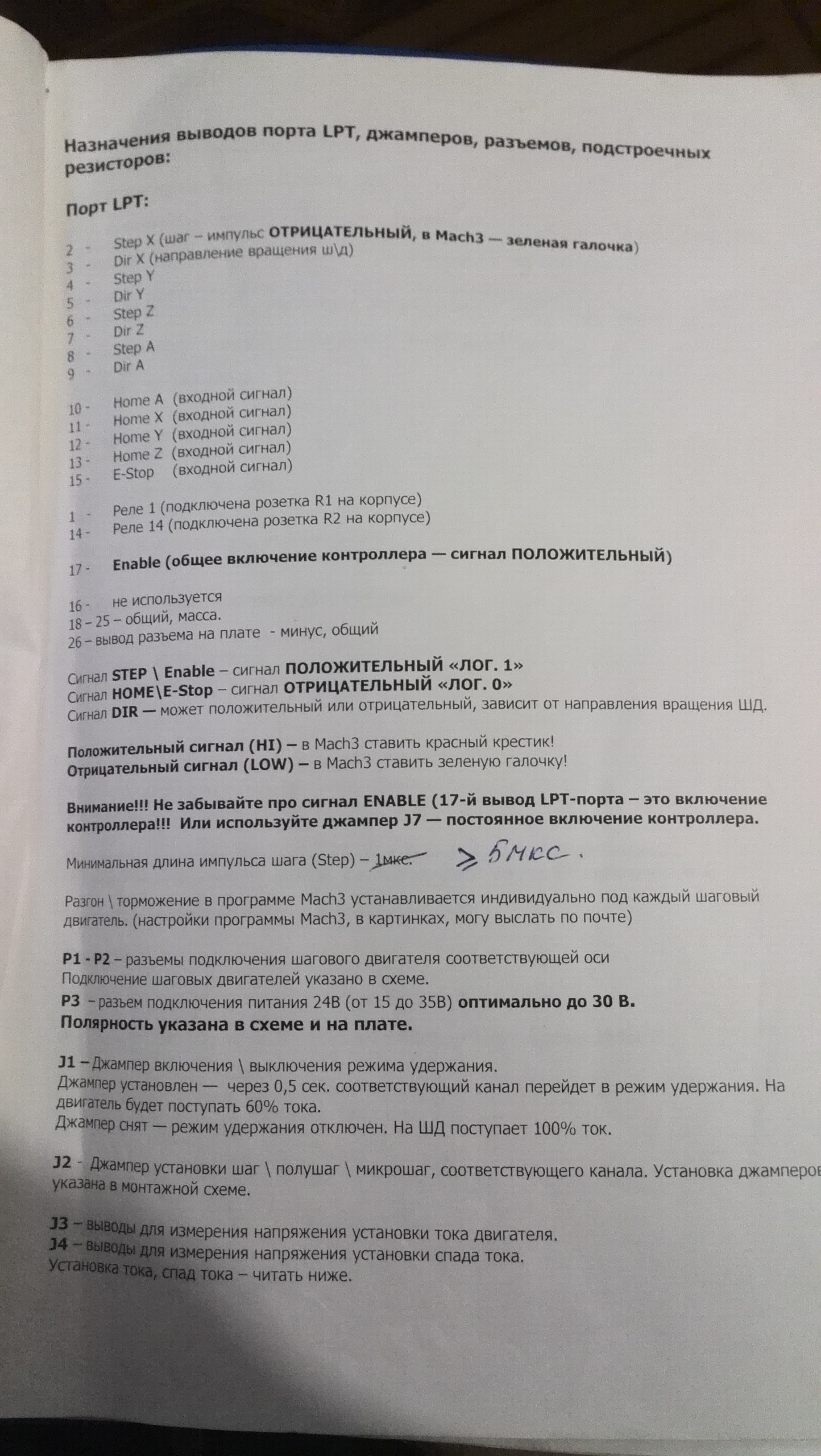

Всем привет. Готовлю проект Лазерного выжигателя 2Вт
Рабочее поле: 840*400
Габариты : 1000*600
Пока есть вопросы подключения к контроллеру, хочу использовать имеющийся к-425
На контроллере есть 16 выход LTP порта, мне подсказали что можно прописать и повесить на него лазер. Но нужна опторазвязка.
Проект (6829 просмотров) <a class='original' href='./download/file.php?id=71773&sid=53e5e0dd69926ecce324d53f62e80556&mode=view' target=_blank>Загрузить оригинал (125.05 КБ)</a>
Проект
к-425 (6829 просмотров) <a class='original' href='./download/file.php?id=71774&sid=53e5e0dd69926ecce324d53f62e80556&mode=view' target=_blank>Загрузить оригинал (2.63 МБ)</a>

Схема (6829 просмотров) <a class='original' href='./download/file.php?id=71775&sid=53e5e0dd69926ecce324d53f62e80556&mode=view' target=_blank>Загрузить оригинал (2.18 МБ)</a>
Схема
Схема (6829 просмотров) <a class='original' href='./download/file.php?id=71776&sid=53e5e0dd69926ecce324d53f62e80556&mode=view' target=_blank>Загрузить оригинал (2.54 МБ)</a>
Схема
Схема (6829 просмотров) <a class='original' href='./download/file.php?id=71777&sid=53e5e0dd69926ecce324d53f62e80556&mode=view' target=_blank>Загрузить оригинал (2.54 МБ)</a>
Схема
Инструкция (6829 просмотров) <a class='original' href='./download/file.php?id=71778&sid=53e5e0dd69926ecce324d53f62e80556&mode=view' target=_blank>Загрузить оригинал (2.37 МБ)</a>
Инструкция
Инструкция (6829 просмотров) <a class='original' href='./download/file.php?id=71779&sid=53e5e0dd69926ecce324d53f62e80556&mode=view' target=_blank>Загрузить оригинал (2.17 МБ)</a>
Инструкция
Инструкция (6829 просмотров) <a class='original' href='./download/file.php?id=71780&sid=53e5e0dd69926ecce324d53f62e80556&mode=view' target=_blank>Загрузить оригинал (2.24 МБ)</a>
Инструкция
Инструкция (6829 просмотров) <a class='original' href='./download/file.php?id=71781&sid=53e5e0dd69926ecce324d53f62e80556&mode=view' target=_blank>Загрузить оригинал (2.11 МБ)</a>
Инструкция
