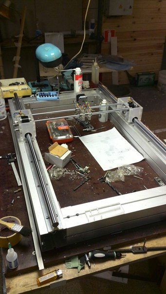

И так комплектующие пришли. Начинаем сборку
0uNJTP44XX0.jpg (6617 просмотров) <a class='original' href='./download/file.php?id=73840&sid=39319c178a4a6a39611880641750d989&mode=view' target=_blank>Загрузить оригинал (44.42 КБ)</a>
2JRrjLzCdgA.jpg (6617 просмотров) <a class='original' href='./download/file.php?id=73841&sid=39319c178a4a6a39611880641750d989&mode=view' target=_blank>Загрузить оригинал (44.5 КБ)</a>

6Vt4HfXLJWs.jpg (6614 просмотров) <a class='original' href='./download/file.php?id=73842&sid=39319c178a4a6a39611880641750d989&mode=view' target=_blank>Загрузить оригинал (44.55 КБ)</a>
AFqQBn3w6Do.jpg (6614 просмотров) <a class='original' href='./download/file.php?id=73843&sid=39319c178a4a6a39611880641750d989&mode=view' target=_blank>Загрузить оригинал (47.18 КБ)</a>
CTD5u_k3Yls.jpg (6614 просмотров) <a class='original' href='./download/file.php?id=73844&sid=39319c178a4a6a39611880641750d989&mode=view' target=_blank>Загрузить оригинал (54.85 КБ)</a>

Осталось только ремень натянуть ...
k5d1BaMZI40.jpg (6614 просмотров) <a class='original' href='./download/file.php?id=73846&sid=39319c178a4a6a39611880641750d989&mode=view' target=_blank>Загрузить оригинал (59.8 КБ)</a>
vJbpOGEL9qs (1).jpg (6614 просмотров) <a class='original' href='./download/file.php?id=73847&sid=39319c178a4a6a39611880641750d989&mode=view' target=_blank>Загрузить оригинал (49.93 КБ)</a>

Простите за вопрос, но не совсем понятно зачем с собой двигатель возить? Можно же было его поставить сбоку где нибудь и натянуть ремень. Или я чего то недопонимаю в конструкции?
Привезу под заказ запчасти для станков
Alex52
Сообщения: 253
Зарегистрирован: 13 сен 2012, 22:21
Репутация: 68
Откуда: Нижний Новгород
Re: Лазерный выжигатель 2Вт. От проекта к сборке.
Сообщение Alex52 »
Да , думаю стоит на одну из сторон поставить. На тот момент не было ремня достаточной длины, да и ремень тонковат. В принципе для моих задач хватает и такого исполнения.
