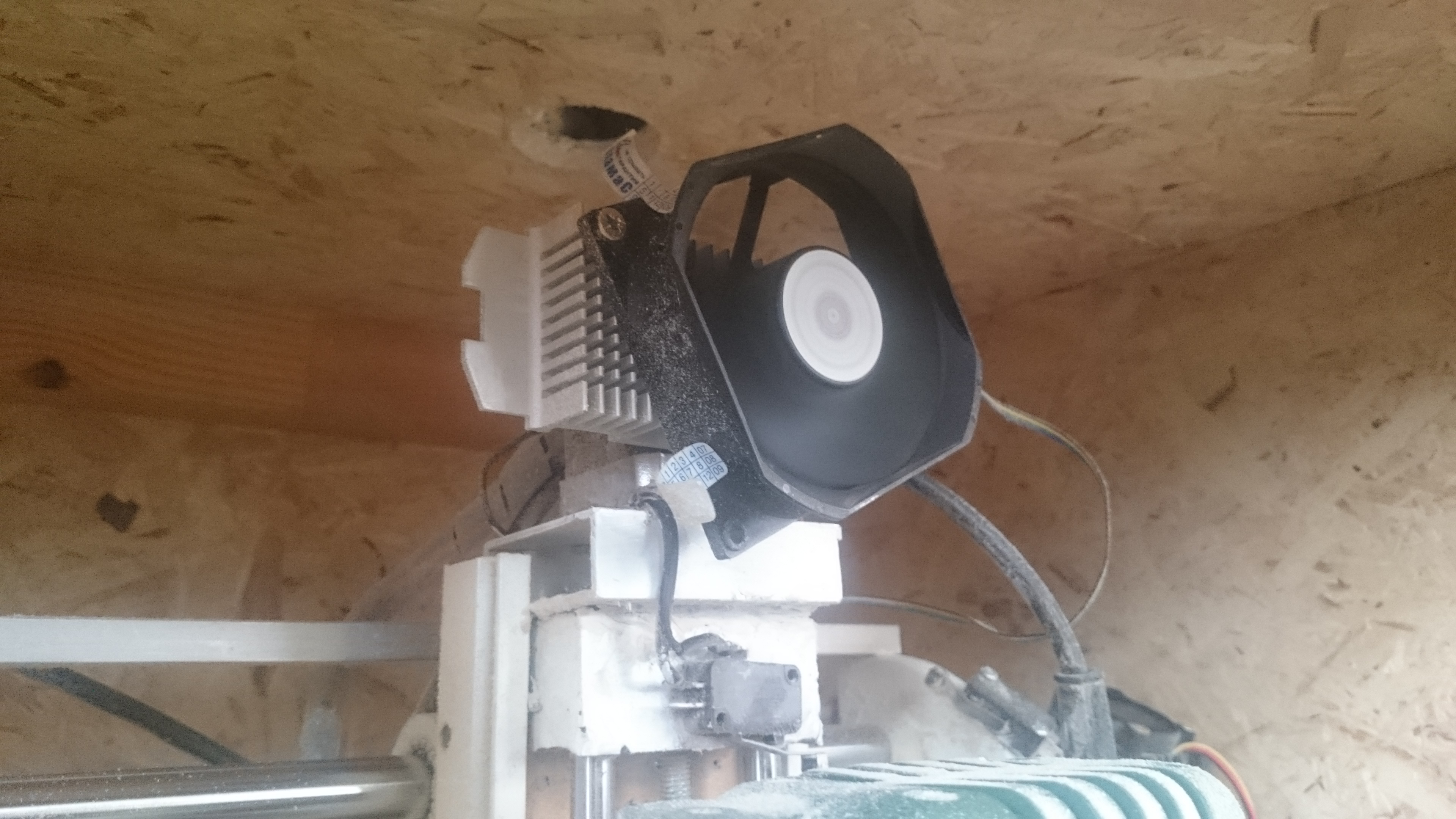

Кулеры установил, подцепил оба блока питания к шине земли цеха. Пока что проблемы пропали. Запустил траекторию одну, после удачных пол часа ушёл, так что кот Шредингер а сейчас там.

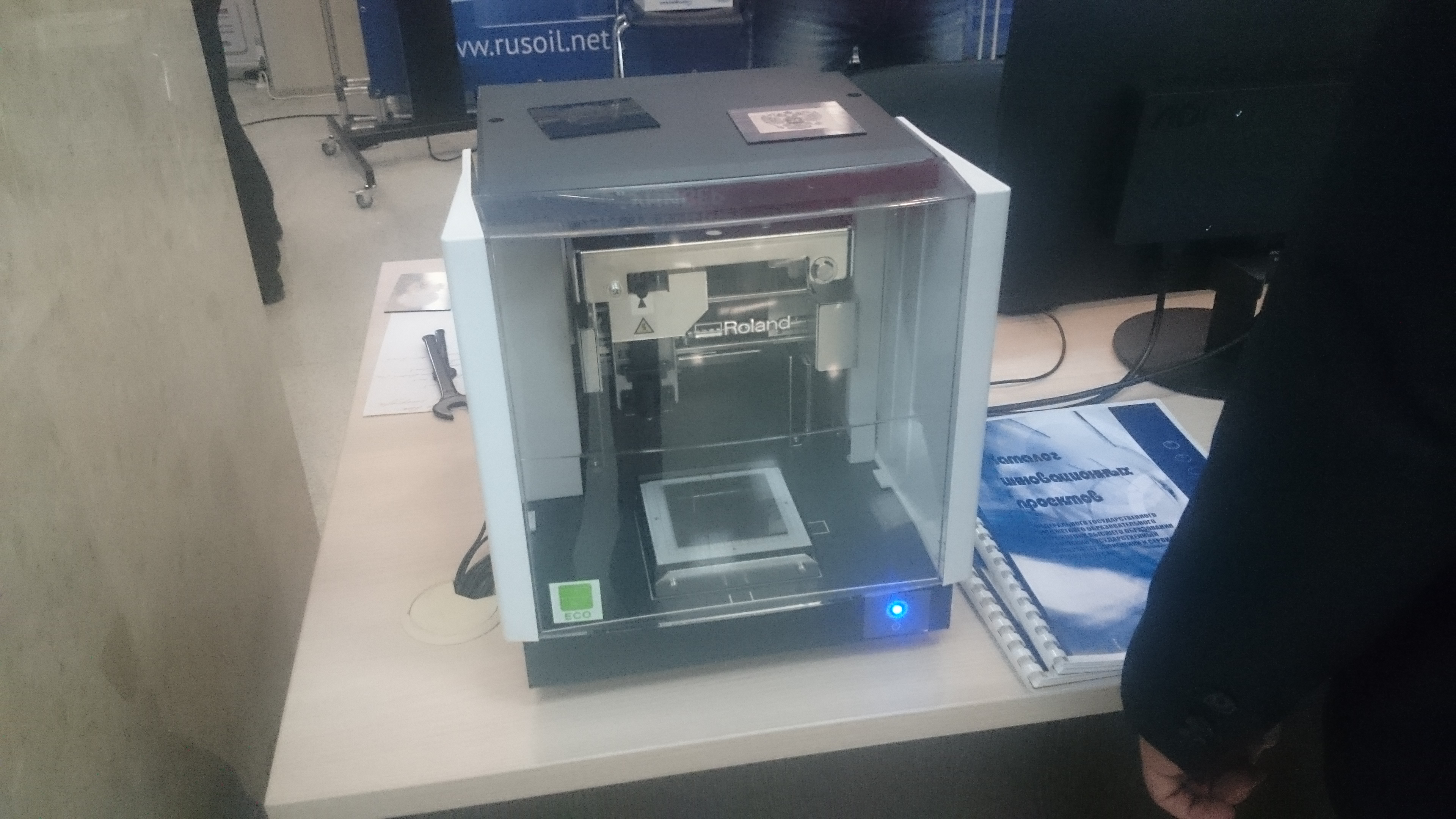

Пол дня смотрел на станки Roland, особого различия между их мелкими гравировальными и моим не заметил =) Разве что там стоят шпиндели не более 10тыс. оборотов. Ну и принтеров также куча, фотки смотрите.

Ovaday, роланды на подшипниках скольжения ?
Ovaday
Сообщения: 424
Репутация: 70
Откуда: г. Уфа
Re: Сборка бюджетного ЧПУ поле А4 на Arduino+RAMPS
Сообщение Ovaday »
Maxekb77 писал(а):Ovaday, роланды на подшипниках скольжения ?
Вроде обычные линейные. Ну те, кто стоял рядом с ними, вообще не в курсе про то, как они работают. Один вообще мощносты в оборотах мерил :)

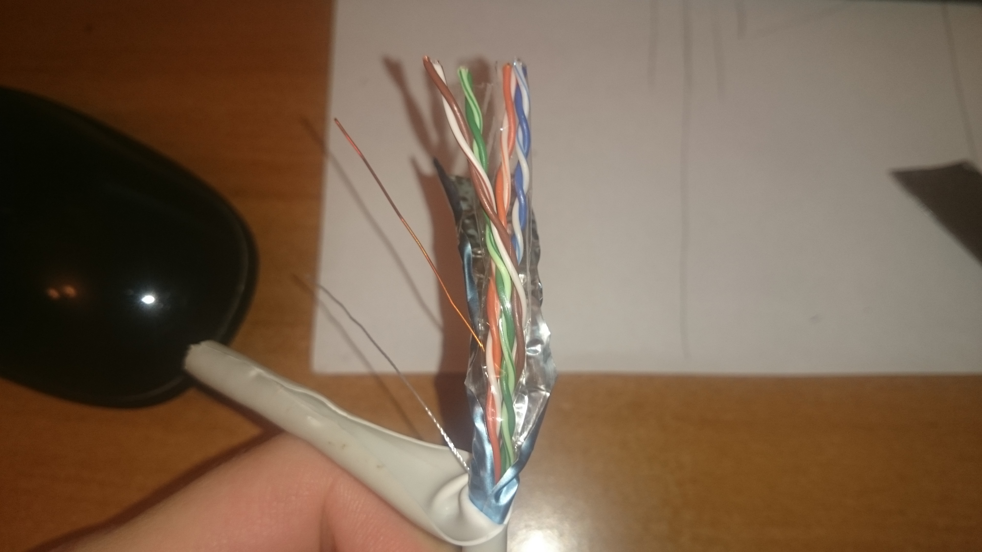

Вот такой есть уже
DSC_0049.JPG (3515 просмотров) <a class='original' href='./download/file.php?id=75941&mode=view' target=_blank>Загрузить оригинал (2.55 МБ)</a>
raddd
Сообщения: 1521
Репутация: 540
Откуда: Беларусь Минский р-н
Сообщение raddd »
зачисти один провод. если там одна жила то только на пробу.
если много то его можно использовать при условии не сильно острых перегибов.
Ovaday
Сообщения: 424
Репутация: 70
Откуда: г. Уфа
Сообщение Ovaday »
raddd писал(а):зачисти один провод. если там одна жила то только на пробу.
Жила одна.
UAVpilot писал(а):Нельзя их использовать, я уже раз 5 об этом тут писал.
У этих кабелей (даже многожильных) довольно слабая изоляция и от частых перегибов, сдавливаний она продавливается до контакта между жил.
Эти кабели предназначены для телекомуникаций в шкафах и датацентрах - там их проложили и они лежат не двигаясь...
Для шаговиков берите ПВС - и гибкий и недорогой,
Значит беру МКЭШ, остался вопрос, либо ставить два двужильных 2х0,75(по одному на обмотку) + ПВС 3х0,5(свет 12В + концевик)
ЛИБО брать 7х0,75 и пускать по нему сигнал для шаговика, концевика и свет
Все из того, что нашел в городе (3511 просмотров) <a class='original' href='./download/file.php?id=75942&mode=view' target=_blank>Загрузить оригинал (328.43 КБ)</a>

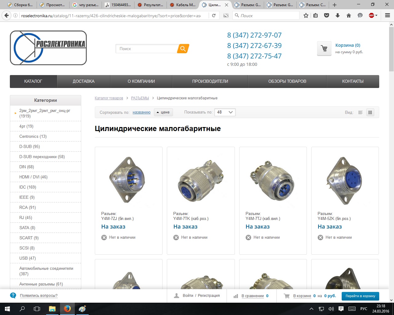

Red_Extreme писал(а):Опа,а где такие разъемы нашел?
Магазин, недавно узнал про его существование, ассортимент весь чип-дипа(за небольшими исключениями), на складе в Уфе почти ничего нет, но бесплатная доставка из московского склада каждый вторник.
1457093308184438023.jpg (3498 просмотров) <a class='original' href='./download/file.php?id=75944&mode=view' target=_blank>Загрузить оригинал (264.98 КБ)</a>
