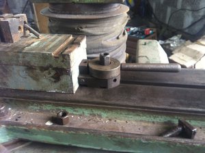

З.ы. Зачетные прижима сегодня откопал

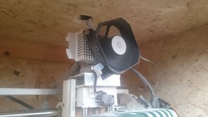

До 150 градусов и более вряд ли дойдут, сейчас посадил радиаторы на термоклей, завтра ещё вентиляторы на них посажу.
На 5В линию только нечего крепить, лампочки разве что... Кулеры 12В, заканчиваются

У нас на горизонтально-фрезерном видел такие прижимы =)

Кулеры установил, подцепил оба блока питания к шине земли цеха. Пока что проблемы пропали. Запустил траекторию одну, после удачных пол часа ушёл, так что кот Шредингер а сейчас там.

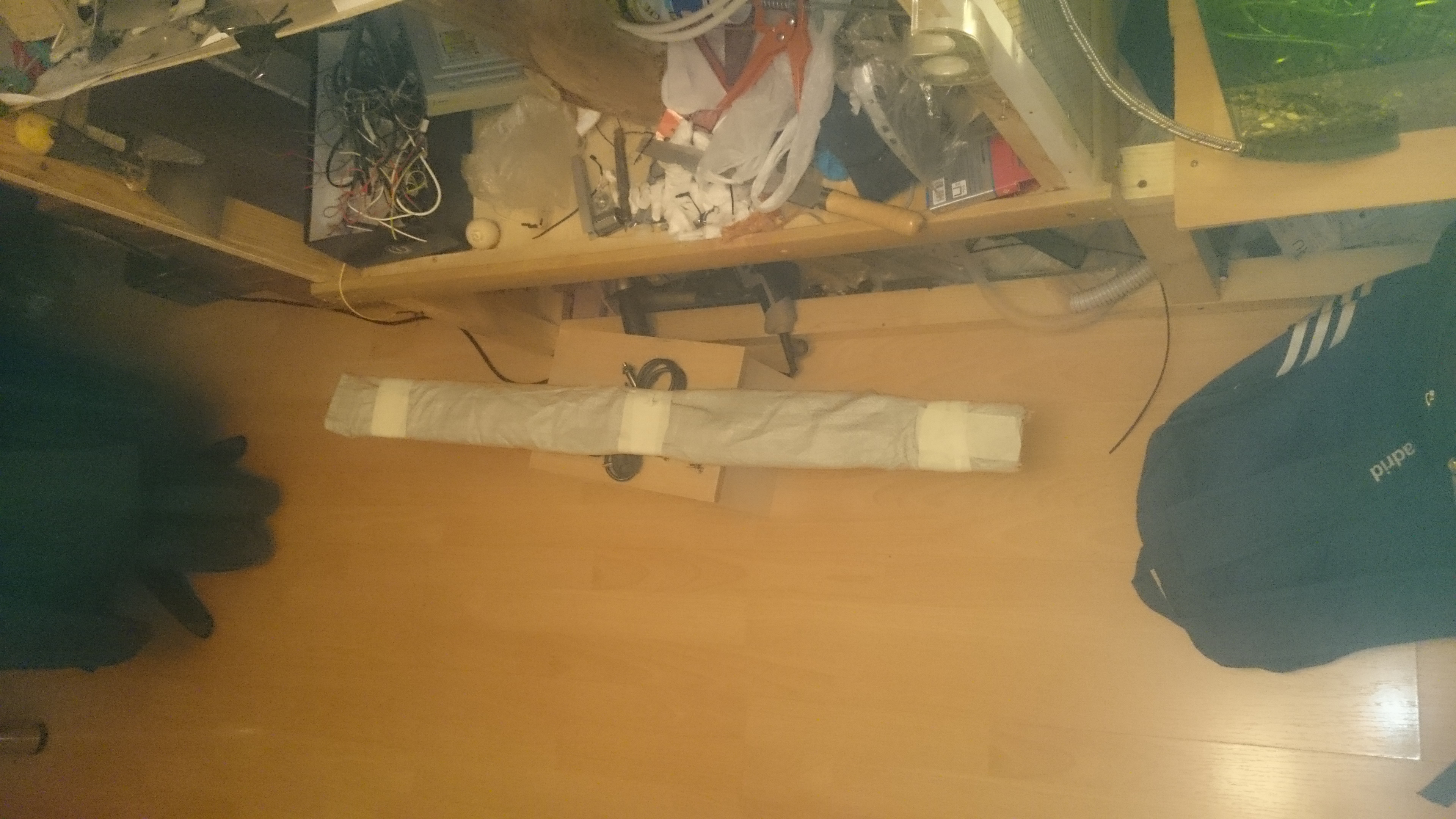

Ну и по-тихоньку получаю сталь, сегодня 900х80х8 принесено

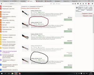

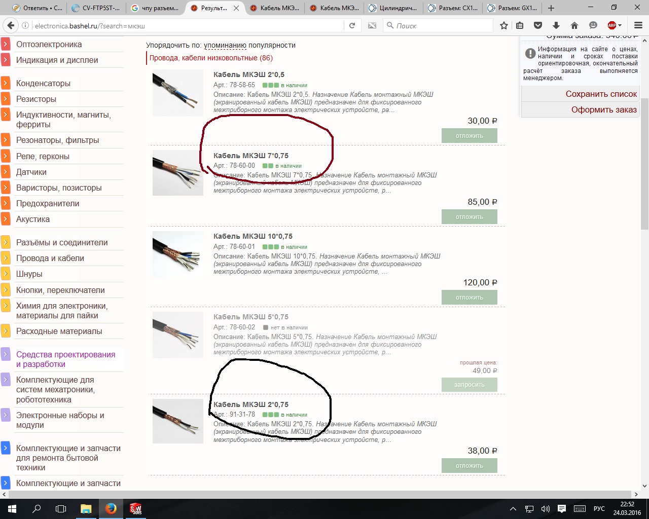

Всем привет друзья сейчас станок из-за помех от кабелей шаговых двигателей. Самопроизвольно срабатывают концевики Arduino сходит с ума.
Хочу завтра съездить купить МКЭШ 7х0.7 так вот вопрос Нормально ли будет пустить по нему 4 кабеля шагового двигателя и один концевик и освещение? Или лучше купить для каждой обмотки по экранированному кабелю 2х0.7 а концевик и свет через пвс?
Также делаю корпус Какие посоветуете доступные недорогие разъемы, желательно завинчивающиеся. Сам что-то не нашел
Заранее спасибо

попробуй простую сетевую витую пару, на каждую фазу своя пара свитых проводов. т.е. один кабель на один мотор. на концевики тоже можно но уже отдельным кабелем.
если все гуд можно найти патч-корды с многожильными проводами и их использовать.
а с экранированый провод нужно тоже использовать так. сигнальные в одном кабеле силовые в другом.
и точку сборки земли подключать к минусу ардуины там где подходит питание.
если будет подключен комп через ЮСБ могут всеравно идти помехи из-за возможно криво разведенных плат рампса и самой ардуины.

raddd писал(а):попробуй простую сетевую витую пару, на каждую фазу своя пара свитых проводов. т.е. один кабель на один мотор. на концевики тоже можно но уже отдельным кабелем.
Витая пара ж не рекомендуется? Ее стоимость такая же, как и МКЭШ, ну, на 10р по-меньше будет. Еще в начале темы хотел использовать, кто-то написал, что нельзя, ломается, хрупка и т.д.
Рядом лежит 6 метров такого кабеля.
Кабель земли берется из распред. ящика цеха, подключен к разъему земли БП 36В, болтом прикручен к корпусу БП ATX.
Компа там нет, все автономно
Вольты не проще убавить ?
Не помогло, пробовал.
От внезапного срабатывания концевика спасло только откусывание кусачками кабеля под корень

витую использовать нелься одножильную.
многожилку можно.
вот такая (не реклама)!!! http://www.worldvision.com.ua/catalog/k ... t-box.html
но прежде чем покупать попробовать стоит простой...

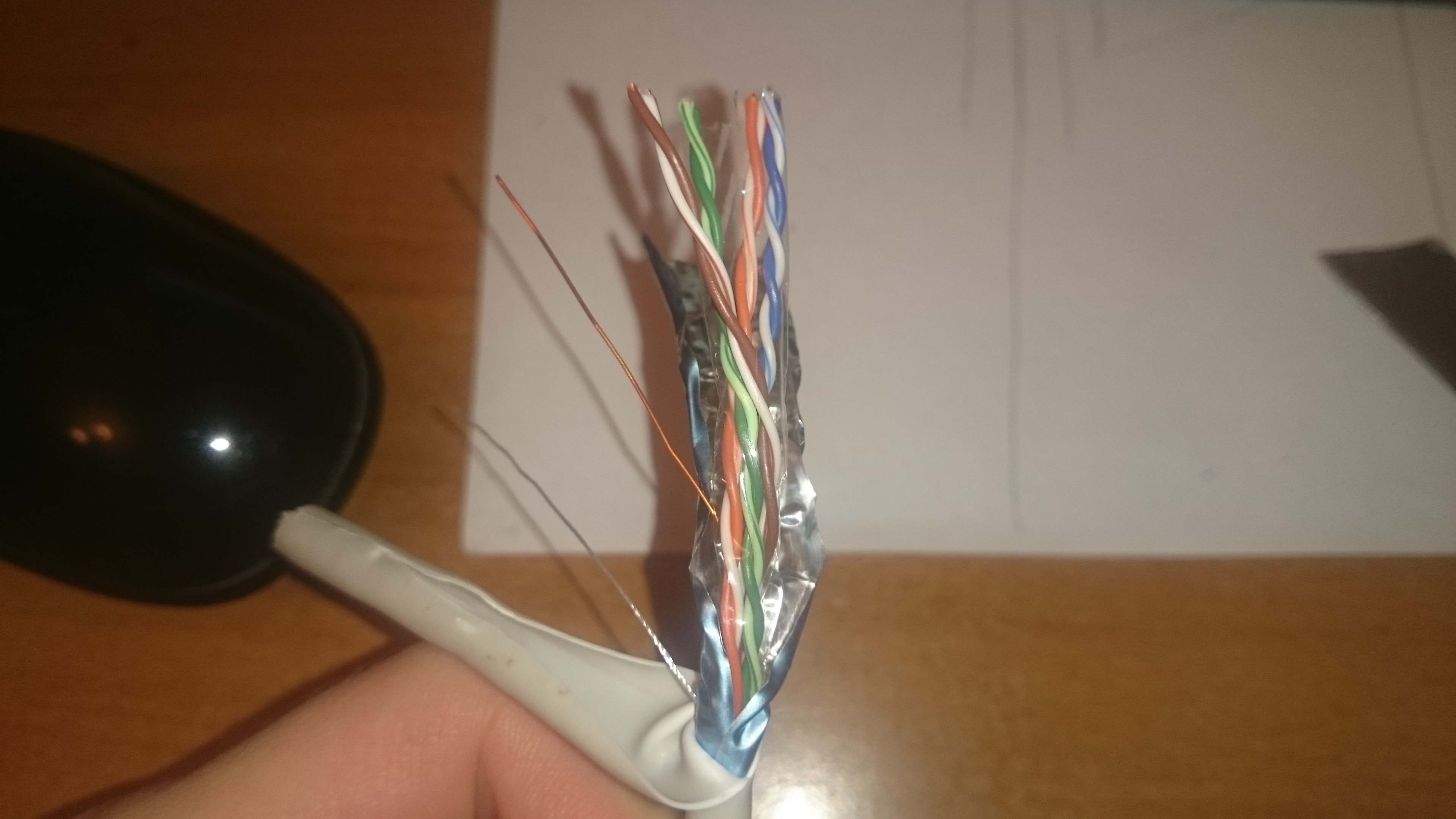

Вот такой есть уже
DSC_0049.JPG (3530 просмотров) <a class='original' href='./download/file.php?id=75941&mode=view' target=_blank>Загрузить оригинал (2.55 МБ)</a>

зачисти один провод. если там одна жила то только на пробу.
если много то его можно использовать при условии не сильно острых перегибов.
Ovaday
Сообщения: 424
Репутация: 70
Откуда: г. Уфа
Re: Сборка бюджетного ЧПУ поле А4 на Arduino+RAMPS
Сообщение Ovaday »
raddd писал(а):зачисти один провод. если там одна жила то только на пробу.
Жила одна.
UAVpilot писал(а):Нельзя их использовать, я уже раз 5 об этом тут писал.
У этих кабелей (даже многожильных) довольно слабая изоляция и от частых перегибов, сдавливаний она продавливается до контакта между жил.
Эти кабели предназначены для телекомуникаций в шкафах и датацентрах - там их проложили и они лежат не двигаясь...
Для шаговиков берите ПВС - и гибкий и недорогой,
Значит беру МКЭШ, остался вопрос, либо ставить два двужильных 2х0,75(по одному на обмотку) + ПВС 3х0,5(свет 12В + концевик)
ЛИБО брать 7х0,75 и пускать по нему сигнал для шаговика, концевика и свет
Все из того, что нашел в городе (3526 просмотров) <a class='original' href='./download/file.php?id=75942&mode=view' target=_blank>Загрузить оригинал (328.43 КБ)</a>

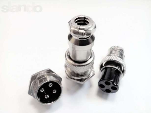

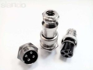

И нашел такие разъемы
150464493_1_644x461_razem-4pin-5a-200v-gx16-4-m16-shteker-gnezdo-dlya-chpu-kiev.jpg (3520 просмотров) <a class='original' href='./download/file.php?id=75943&mode=view' target=_blank>Загрузить оригинал (16.26 КБ)</a>
Разъем: GX16 16M-4A и GX16 16M-4B
Пока остановлюсь на них, дешево(80р комплект) и сердито :)

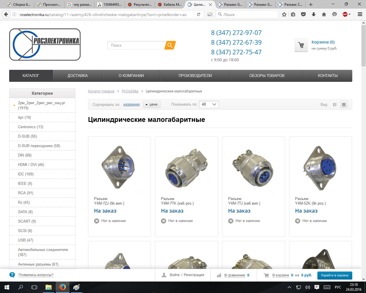

Опа,а где такие разъемы нашел?
Ovaday
Сообщения: 424
Репутация: 70
Откуда: г. Уфа
Сообщение Ovaday »
Red_Extreme писал(а):Опа,а где такие разъемы нашел?
Магазин, недавно узнал про его существование, ассортимент весь чип-дипа(за небольшими исключениями), на складе в Уфе почти ничего нет, но бесплатная доставка из московского склада каждый вторник.

раз в месяц в Уфу мотаюсь...так,что надо поплотнее к этому сайту присмотреться

Наверное возьму МКЭШ 2х0,75 по одному на обмотку шаговиков; и тот же 2х0.75 на свет и концевик, земля - экран, внутри кабеля сигнальный и 12В.

Зайди в электронику на проспекте там разъёмы есть подшипники линейные ардуино трапеция тоже есть правда дорого,3D принтер точно можно собрать.
