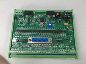

Вы купили чисто стойку? не стали докупать платы расширения? мне адтеч предлагает свои платы входа и плату выхода.. (денег за эксперимент не жалко, просто с 1-й стойкой барахла осталось)
можно фото получить не только стойки? а еще и электроавтоматики, приводов.
спасибо за ответы.
Плата входов (27052 просмотра) <a class='original' href='./download/file.php?id=98213&mode=view' target=_blank>Загрузить оригинал (193.74 КБ)</a>
Плата входов

там на фото электроавтоматики видны платы ввода/вывода они были в комплекте поставки.
покупать специальные платы ввода/вывода, как на ваших фото смысла не вижу. В стойке опторазвязка вход/выход уже есть, состояние входов/выходов можно посмотреть на странице диагностики.
А вот станочный пульт может и стоит купить. Но тоже большого смысла нет. Станочный пульт подключается по своему разъему, распиновка недокументирована.

платы ввода/вывода, которые у Вас входили в комплект (ADT9125) теперь стоят по $9,25 за штуку. :hehehe:
релейка на вывод (ADT-ET102A). Я боюсь напрямую с пускателей тащить 220В в голову. лучше уж поставить релейку. правда меня дико смущает ее ценник.($52) против $32-$45 за обычную.

AntoXa5 писал(а):платы ввода/вывода, которые у Вас входили в комплект (ADT9125) теперь стоят по $9,25 за штуку. :hehehe:
перед пускателями всегда промежуточные реле ставю

AntoXa5 писал(а): мне адтеч предлагает свои платы входа и плату выхода..
а вот еще вопрос интересный по этим платам...
Похоже что эти платы умеют подключаться к стойке как по сигнальному кабелю, так и по MDBUS (или аналогу)
Сигнальные кабеля расписаны и документированы, а вот куда на 4620 485 интерфейс подключать нигде не описано.
похоже эти платы сделаны универсальными (еще для чего-то).
Еще раз скажу, не вижу никакого смысла покупать эти платы.
