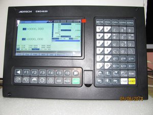

Вот принесли для освоения....
Китаец токарный
две оси + шпиндель
возможность подключения станочного пульта и ручного пультика
управление step\dir
на вид, все добротно, на задней панели привинчен источник 24 вольт
куча кабелей, разъемов, бумажные манулы

Кто-нибудь с таким чудом сталкивался?
По результатам работы
Появился некоторый опыт работы на стойке.
Что можно сказать:
- все просто, до минимализма.
- выходы XZ - step/dir
- шпиндель - аналоговое управление
- загрузка программ через USB
- PLC нет. Только стандартные входы. (это первоначально, сейчас знаю - PLC есть, но непонятно как ее править и как вообще пользоваться)
- привязка инструмента очень проста - подводишь кончик в нужную точку и вводишь координаты точки.можно раздельно по X Z. Корректоры считаются автоматически. Может быть 8 инструментов и 16 корректоров.
- есть циклы резьбы, обработки по профилю, циклы канавок осевых и радиальных. Это приятно, можно не думать как ободрать деталь.
Указываешь в цикле начальный и конечный кадры нужного профиля, шаг обдирки, припуск, запускаешь цикл и стойка выполняет цикл обдирки с указанным шагом, и припуском. После окончания обдирки, стойка снимет припуск, сделав окончательный проход по профилю и вернется в исходную точку.
- Удобный цикл цилиндрической обработки - задаешь конечную координату, происходит обработка и автоматический возврат в исходную точку (очень удобно в режиме MDI)
- Есть визуализация, то есть загрузив программу, можно глянуть на перемещения инструмента и оценить результат.
- Есть возможность вызова подпрограмм.
- Есть возможность управлять портами вывода (команда М89)
-Есть возможность делать паузу по наличию сигнала на портах ввода (команда М88)
К недостаткам следует отнести, то что в циклах резьбы вывод на экран блокируется, экран как бы "замирает"
Цикла многозаходной резьбы нет
Вывод: стойка подходит для хоббийного станкостроения, при модернизации токарников с приводами step/dir.
для выполнения стандартных токарных работ.
Что можно сказать:
Цикла многозаходной резьбы нет.
Также недостатком является отсутствие входа "готовность станка" - то есть входа "ошибки приводов" есть - но входа "готовнсть оборудования" нет. Датчик воздуха пришлось сажать на концевик координат.
