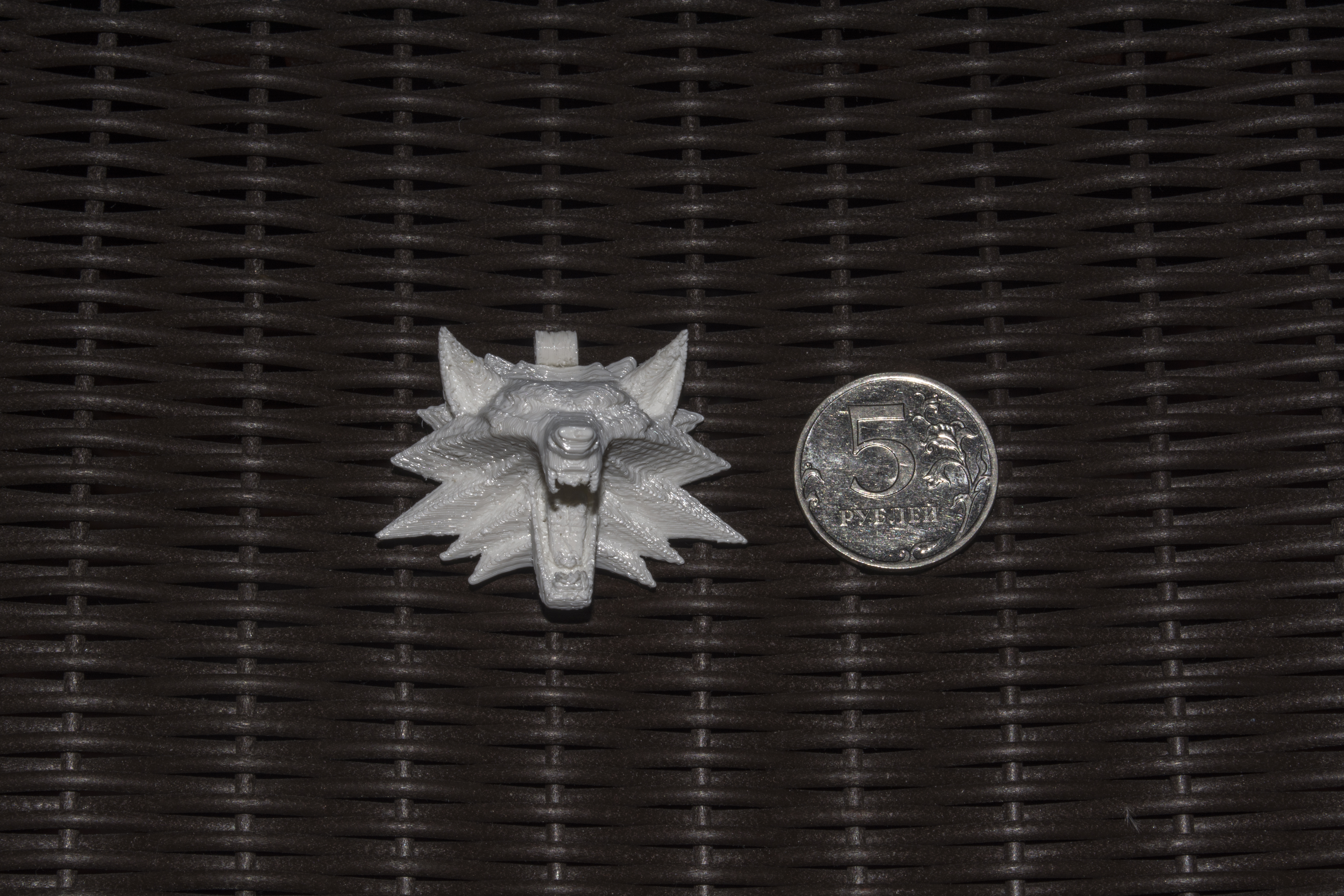

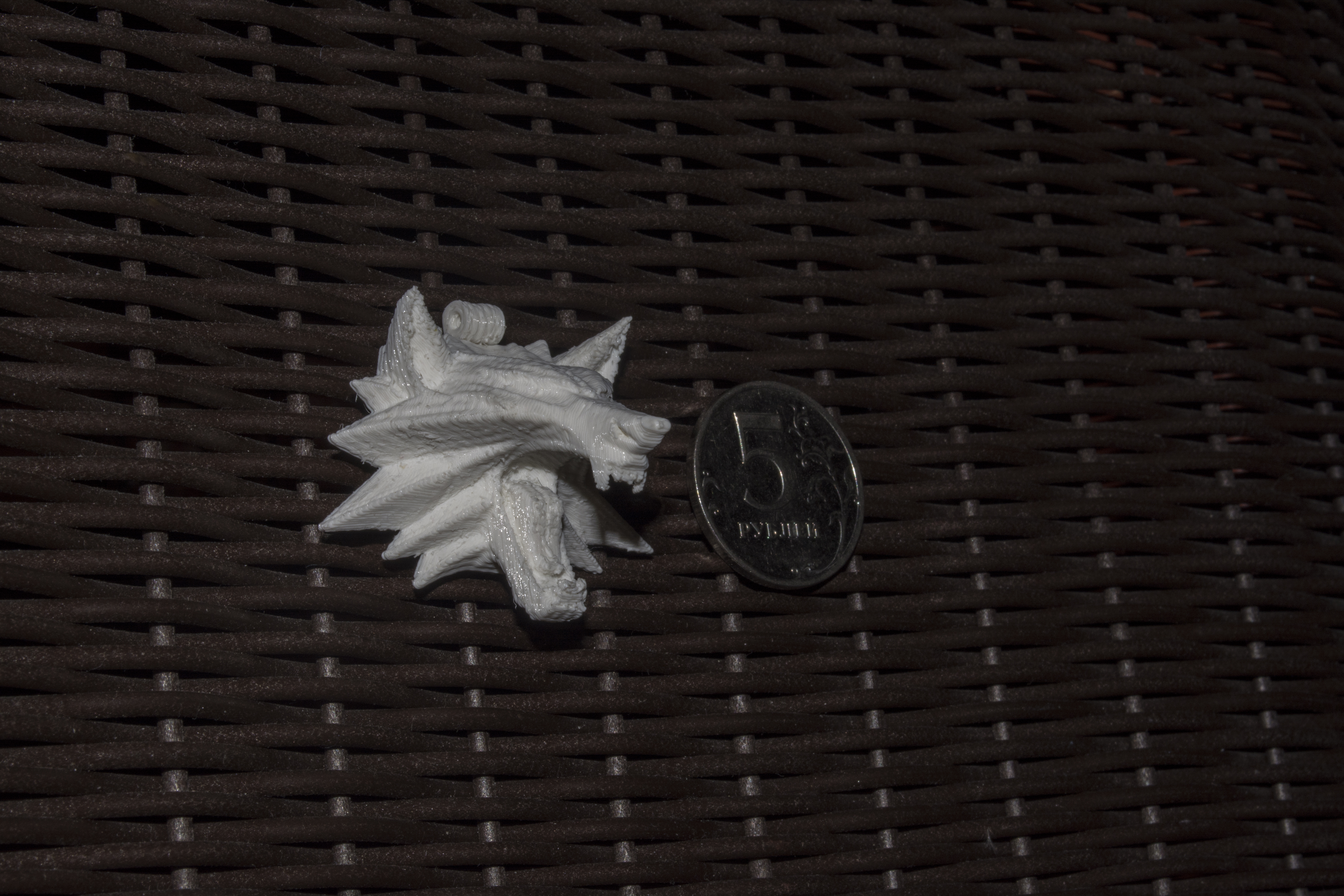

Так сказать ещё тёплый ) Слайсер KISSlicer , сопло 0.3, слой 0.2, заполнение 33%, средняя скорость 25 мм/сек, temp. сопла 225 (минус 23 комнатной температуры))) обдув не использовал, время печати 2 часа. Извините, материал PLA )
_DSC0196.JPG (4006 просмотров) <a class='original' href='./download/file.php?id=76469&mode=view' target=_blank>Загрузить оригинал (12.4 МБ)</a>
_DSC0197.JPG (4006 просмотров) <a class='original' href='./download/file.php?id=76470&mode=view' target=_blank>Загрузить оригинал (12.6 МБ)</a>
