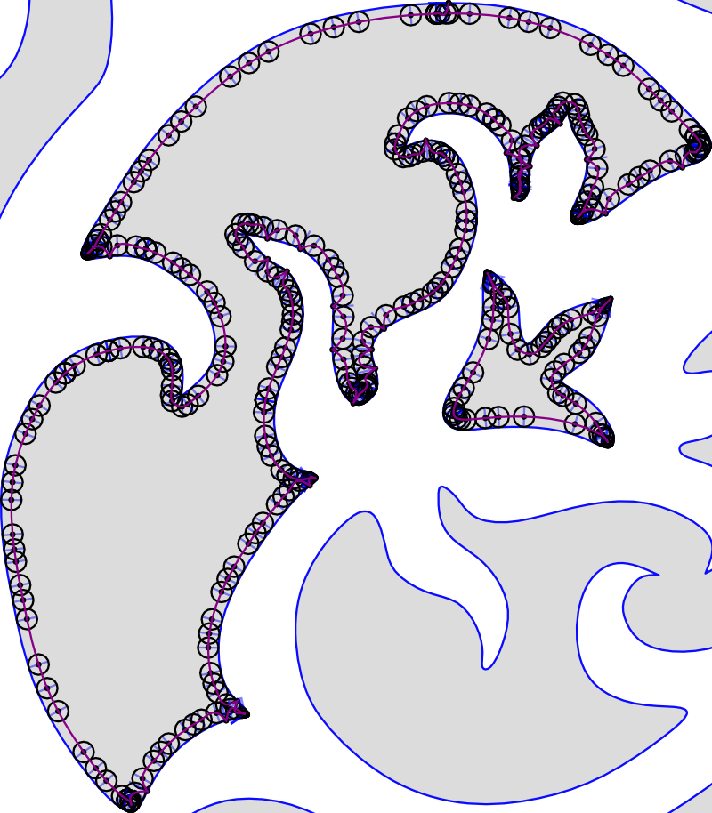

Сообщения: 22776
Re: Inkscape plug-in для экспорта в Gcode
Вот пример готовой обработки контура 99 узлов. Обработка 1 мин 20 секунд. Компьютер пентиум 4 3Ггц (но у него какой-то хитрый гипертридинг, поэтому на процесс уходит не больше 1.5) памать 1Гб.
Вот скрин:
gcode_tools_engraving_0017.png (4779 просмотров) <a class='original' href='./download/file.php?id=326&mode=view' target=_blank>Загрузить оригинал (462.84 КБ)</a>
На фиолетовом контуре видны глюки (когда контур вдруг подходит к основной кривой) это происходит из-за того, что программа считает, что в этом месте острый угол. На самом деле, так оно и есть, в этом месте действительно есть острый угол, другое дело, что на глаз этого не видно.
Кстати при уменьшении диаметра фрезы с 30 до 10 время обработки сократилось до 30 сек. И вот что поучилось:
gcode_tools_engraving_0018.png (4779 просмотров) <a class='original' href='./download/file.php?id=327&mode=view' target=_blank>Загрузить оригинал (318.05 КБ)</a>

Сообщения: 22776
Вот что пока получилось:
gcode_engraving_0017.png (4758 просмотров) <a class='original' href='./download/file.php?id=329&mode=view' target=_blank>Загрузить оригинал (249.99 КБ)</a>
Время обработки ок. 30 сек. на все.
Теперь нужно фиксить баги ... :)

Сообщения: 22776
После небольшого багфикса:
gcode_engraving_0018.png (4758 просмотров) <a class='original' href='./download/file.php?id=330&mode=view' target=_blank>Загрузить оригинал (260.39 КБ)</a>
Уже лучше :). Но проблема первой/последней точки до конца пока не решена.
