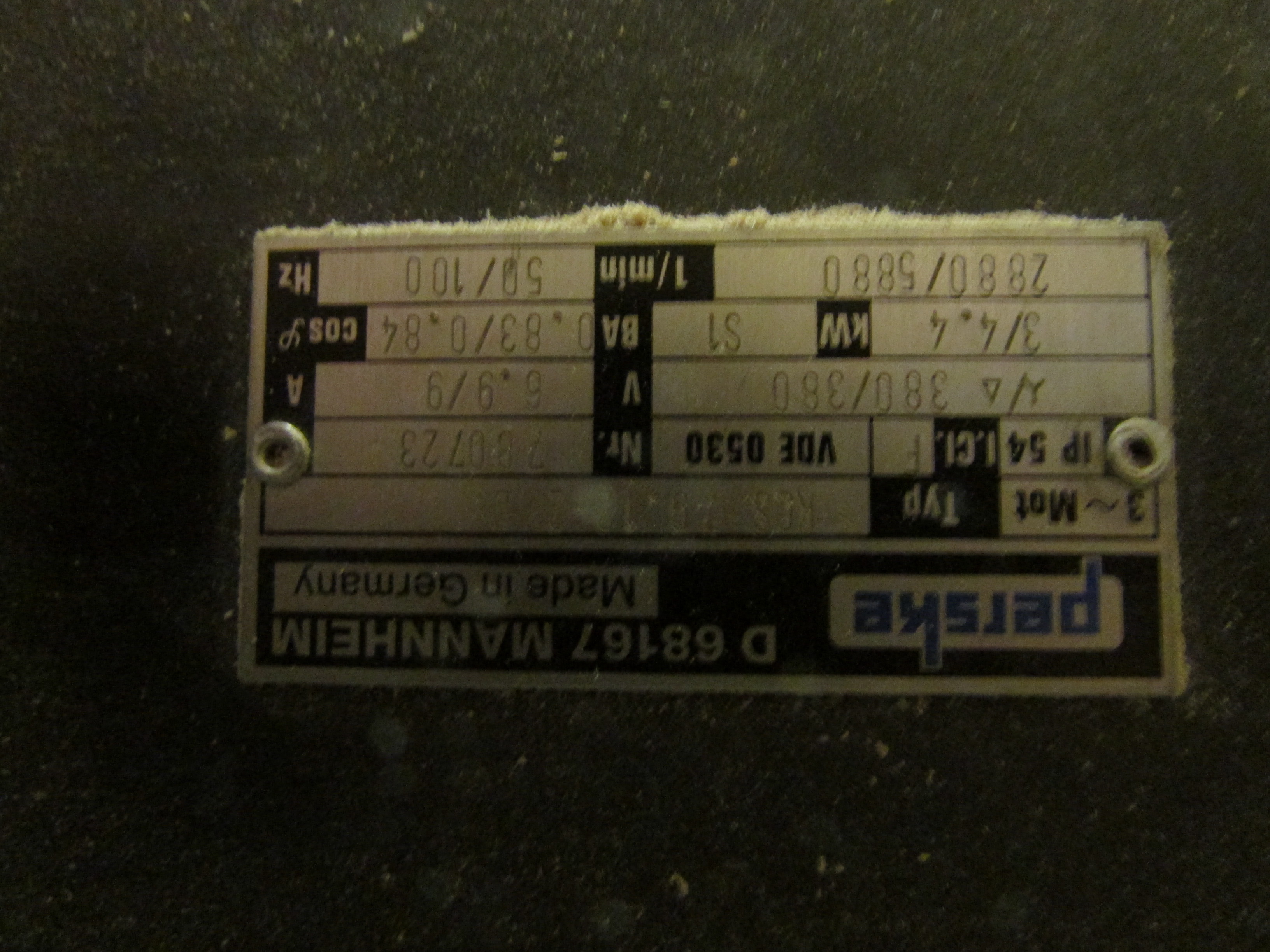

шильдик 003.jpg (2630 просмотров) <a class='original' href='./download/file.php?id=75320&mode=view' target=_blank>Загрузить оригинал (1.6 МБ)</a>
Вот по моему, то что вам нужно.
