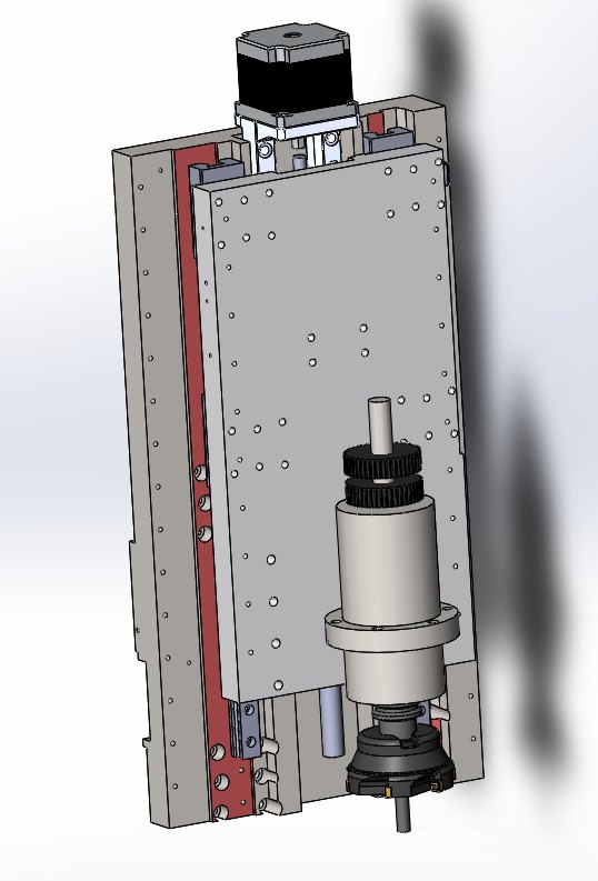

Колхозю станок "графоподобный", и вот весь в раздумьях. Какой шпиндель поставить.
Станок тяжелый будет, где-то 1.5-2 т.
Обработка - основная часть алюминий, но по расчетам и сталь должен брать, и хотелось бы иметь такую возможность. Также хочется делать плоскости наборными фрезами диаметром до 50 мм.
Варианта по шпинделям 2.
1) электрошпиндель BT30 с автосменой, мощностью 3-4 кВт(болльше не лезет по габаритам). Из плюсов - скорость большая до 18 об/мин, габариты. Из минусов - вряд ли сможет делать отверстия расточной головкой(момента не хватит), резать резьбы. Правильно ли? И не могу определить - а сможет ли работать по стали, тем более большими фрезами?
2) шпиндель с ременным приводом. Но тут сразу проблемы - чем его крутить? Для алюминия надо хотя бы 8000-10000, а лучше 12000 получить. А еще надо пневмоцилиндр ставить, и двигатель где-то сбоку или впереди вешать. Вся эта бандура будет весить огого, и габариты оч. неудобные получаются. Но зато с моментом на низких оборотах уже решаемо...
Clipboard01.jpg (3818 просмотров) <a class='original' href='./download/file.php?id=75286&mode=view' target=_blank>Загрузить оригинал (50.75 КБ)</a>

Так я прав насчет того, что электрошпинделя 3-4 кВт не хватит на расточную головку? По алюминию хотя бы, диаметром до 80-120 мм.

непонятен принцип. в обычных серво ШИМ-регулировка тока обмоток, по обратной связи смотрится, подлить тока в обмотку или не надо - соот-но все понятно, откда там момент. Тут же двигатель без обратной связи, обычный частотник подает на фазы синусоиду - за счет чего заявленный троекратный момент в момент перегрузки появится?

такого добра дофига. но 200 мм флацец это немного перебор. гляньте на картинку, эти моторы будут больше, чем вся ось.

Бармалей писал(а):за счет чего заявленный троекратный момент в момент перегрузки появится?
Двигатель по номинальному моменту обычно ограничен тепловыми возможностями обмотки. По магнитной системе практически всегда есть запас в несколько раз. При адекватной системе управления и контроле температуры этот запас всегда можно использовать. Если стоит задача получить без коробки максимальный диапазон оборотов, асинхронный двигатель подходит для этого лучше всего, поскольку магнитным полем ротора в нем можно управлять. В следствие этого с уменьшением момента его можно раскрутить до больших оборотов. В двигателе с постоянными магнитами максимальные обороты жестко ограничены напряжением. Также на высоких оборотах и малой нагрузке у такого двигателя кпд будет низким из-за больших потерь на перемагничивание.
VitalikD
Сообщения: 305
Зарегистрирован: 29 авг 2013, 20:17
Репутация: 41
Re: шпиндель ременной vs электро
Сообщение VitalikD »
Бармалей писал(а): эти моторы будут больше, чем вся ось.
Сформулируйте задачу по моментам и оборотам на шпинделе. Иначе двигатель подобрать нельзя.
