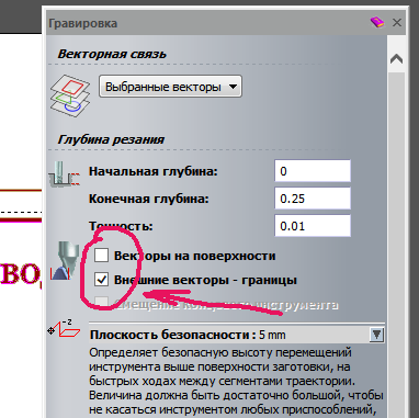

Попросили вырезать несколько букв из акрила толщиной 3 мм, думал по быстрому, но что то пошло не так.
Буквы должны быть с уклонами 30 градусов
рельеф.jpg (6627 просмотров) <a class='original' href='./download/file.php?id=75178&mode=view' target=_blank>Загрузить оригинал (408.92 КБ)</a>

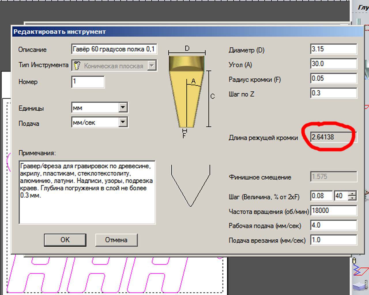

Хотел вырезать гравером с углом на сторону 30 градусов
гравёр.jpg (6627 просмотров) <a class='original' href='./download/file.php?id=75179&mode=view' target=_blank>Загрузить оригинал (539.58 КБ)</a>
И было бы всё хорошо, если бы диаметр гравера и высота режущей части были побольше или материал потоньше, а при имеющихся гравере и материале результат - ступенька
ступенька.jpg (6627 просмотров) <a class='original' href='./download/file.php?id=75180&mode=view' target=_blank>Загрузить оригинал (293.02 КБ)</a>
Как сделать, чтобы при заглублении инструмента траектория обработки смещалась с каждым заглублением?
Ну не делать же 3Д обработку букв или расчёт смещения траектории в ручную?

Сообщения: 2893
Re: Вырезать буквы с уклонами ArtCAM 2011
можно попробовать поиграться с птичками.
Screenshot - 16.03.2016 , 21_24_54.png (6599 просмотров) <a class='original' href='./download/file.php?id=75187&mode=view' target=_blank>Загрузить оригинал (41.17 КБ)</a>
или так пробовать:
Screenshot - 16.03.2016 , 21_44_13.png (6586 просмотров) <a class='original' href='./download/file.php?id=75188&mode=view' target=_blank>Загрузить оригинал (18.71 КБ)</a>
Последний раз редактировалось shalek 16 мар 2016, 21:44, всего редактировалось 1 раз.

как я понимаю себе, если высота режущей кромки меньше толщины заготовки, то придется этой фрезой шуровать несколько раз на одной z, чтобы кромка получилась под углом: сначала по внешнему вектору, потом на некотором расстоянии от него. а н глубине выбирать то, что останется между ними. как-то так?

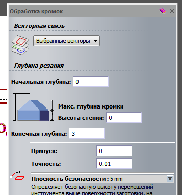

Нашел в АртКаме то, что искал. Это обработка элементов, только данная стратегия не воспринимает параметр инструмента "глубина за проход", нужно прописывать вручную
обработка элементов арткам.jpg (6562 просмотра) <a class='original' href='./download/file.php?id=75210&mode=view' target=_blank>Загрузить оригинал (1.05 МБ)</a>
Осталось сделать, чтобы после каждого слоя инструмент не "бегал" от буквы к букве и можно резать.
переходы.jpg (6562 просмотра) <a class='original' href='./download/file.php?id=75211&mode=view' target=_blank>Загрузить оригинал (1.02 МБ)</a>
Пока в голову приходит только для каждой буквы сделать отдельную траекторию и потом их все объединить. Может какие есть ещё варианты?
