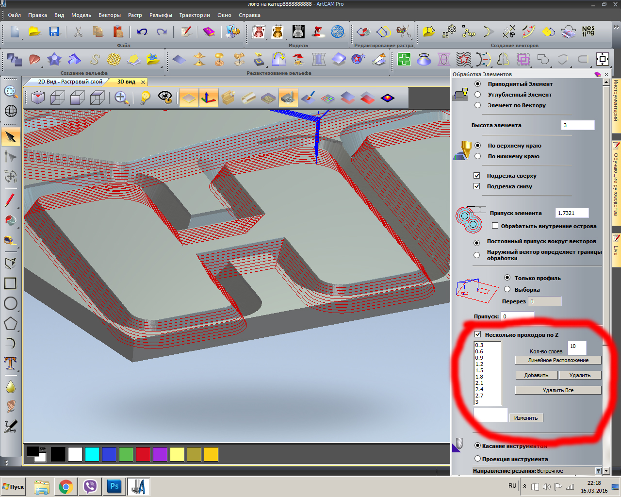

Попросили вырезать несколько букв из акрила толщиной 3 мм, думал по быстрому, но что то пошло не так.
Буквы должны быть с уклонами 30 градусов
рельеф.jpg (6613 просмотров) <a class='original' href='./download/file.php?id=75178&mode=view' target=_blank>Загрузить оригинал (408.92 КБ)</a>
Хотел вырезать гравером с углом на сторону 30 градусов
гравёр.jpg (6613 просмотров) <a class='original' href='./download/file.php?id=75179&mode=view' target=_blank>Загрузить оригинал (539.58 КБ)</a>
И было бы всё хорошо, если бы диаметр гравера и высота режущей части были побольше или материал потоньше, а при имеющихся гравере и материале результат - ступенька
ступенька.jpg (6613 просмотров) <a class='original' href='./download/file.php?id=75180&mode=view' target=_blank>Загрузить оригинал (293.02 КБ)</a>
Как сделать, чтобы при заглублении инструмента траектория обработки смещалась с каждым заглублением?
Ну не делать же 3Д обработку букв или расчёт смещения траектории в ручную?

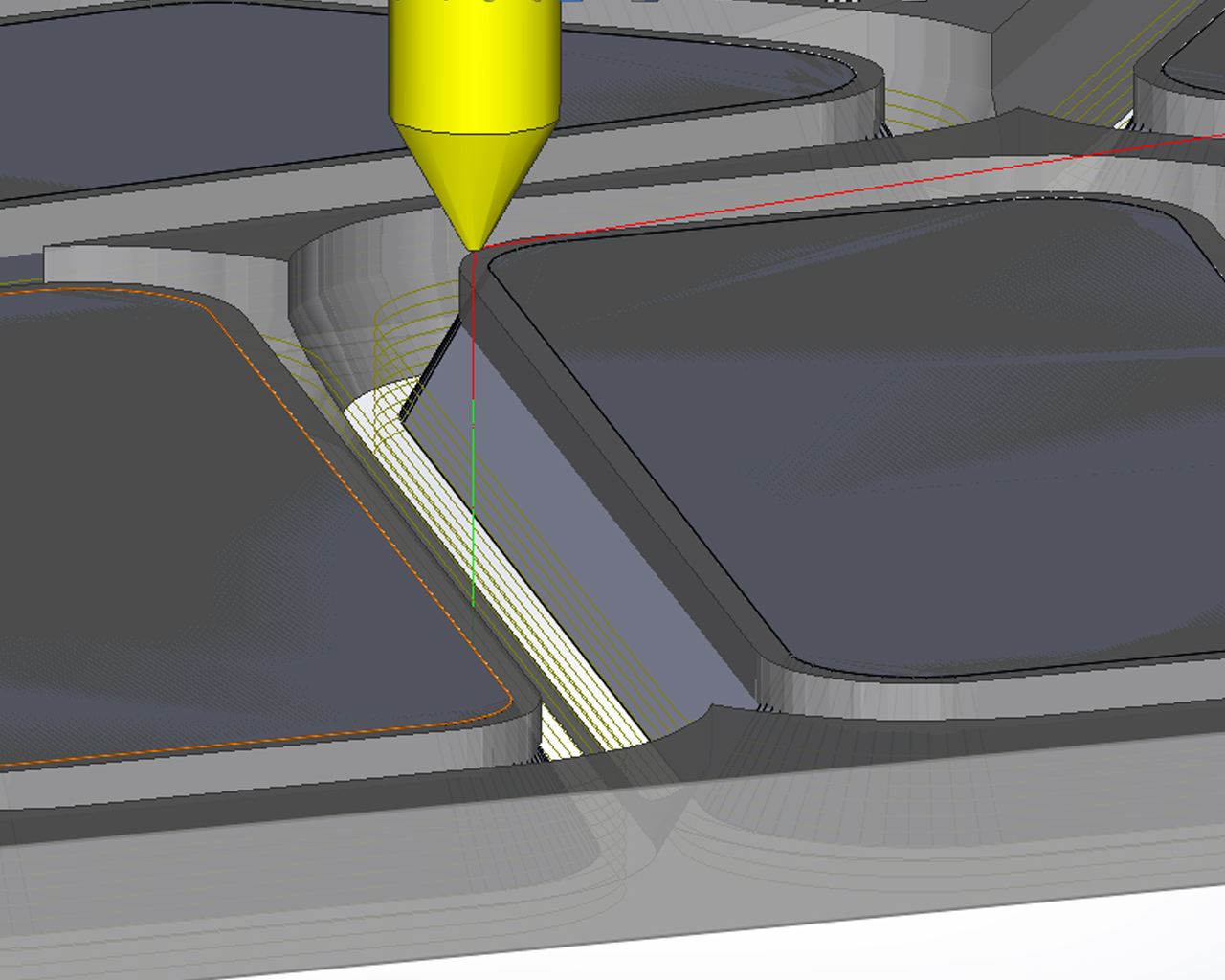

Даже в солиде пробовал, та же ступенька
солид.jpg (6569 просмотров) <a class='original' href='./download/file.php?id=75189&mode=view' target=_blank>Загрузить оригинал (538.11 КБ)</a>

Нашел в АртКаме то, что искал. Это обработка элементов, только данная стратегия не воспринимает параметр инструмента "глубина за проход", нужно прописывать вручную
обработка элементов арткам.jpg (6548 просмотров) <a class='original' href='./download/file.php?id=75210&mode=view' target=_blank>Загрузить оригинал (1.05 МБ)</a>
Осталось сделать, чтобы после каждого слоя инструмент не "бегал" от буквы к букве и можно резать.
переходы.jpg (6548 просмотров) <a class='original' href='./download/file.php?id=75211&mode=view' target=_blank>Загрузить оригинал (1.02 МБ)</a>
Пока в голову приходит только для каждой буквы сделать отдельную траекторию и потом их все объединить. Может какие есть ещё варианты?

В солидкаме можно выбрать 3D HSM и обработка по ватерлинии. может подойдет.
2.png (6535 просмотров) <a class='original' href='./download/file.php?id=75231&mode=view' target=_blank>Загрузить оригинал (186.7 КБ)</a>
1.png (6535 просмотров) <a class='original' href='./download/file.php?id=75225&mode=view' target=_blank>Загрузить оригинал (219.07 КБ)</a>

crazydnb писал(а):В солидкаме можно выбрать 3D HSM и обработка по ватерлинии. может подойдет.
Не прокатило, не хочет работать конусным гравером
55.jpg (6504 просмотра) <a class='original' href='./download/file.php?id=75263&mode=view' target=_blank>Загрузить оригинал (576.32 КБ)</a>
crazydnb
Сообщения: 163
Зарегистрирован: 01 май 2013, 16:59
Репутация: 100
Настоящее имя: Александр Гончаров
Re: Вырезать буквы с уклонами ArtCAM 2011
Сообщение crazydnb »
Я выбирал "конусная фреза".
