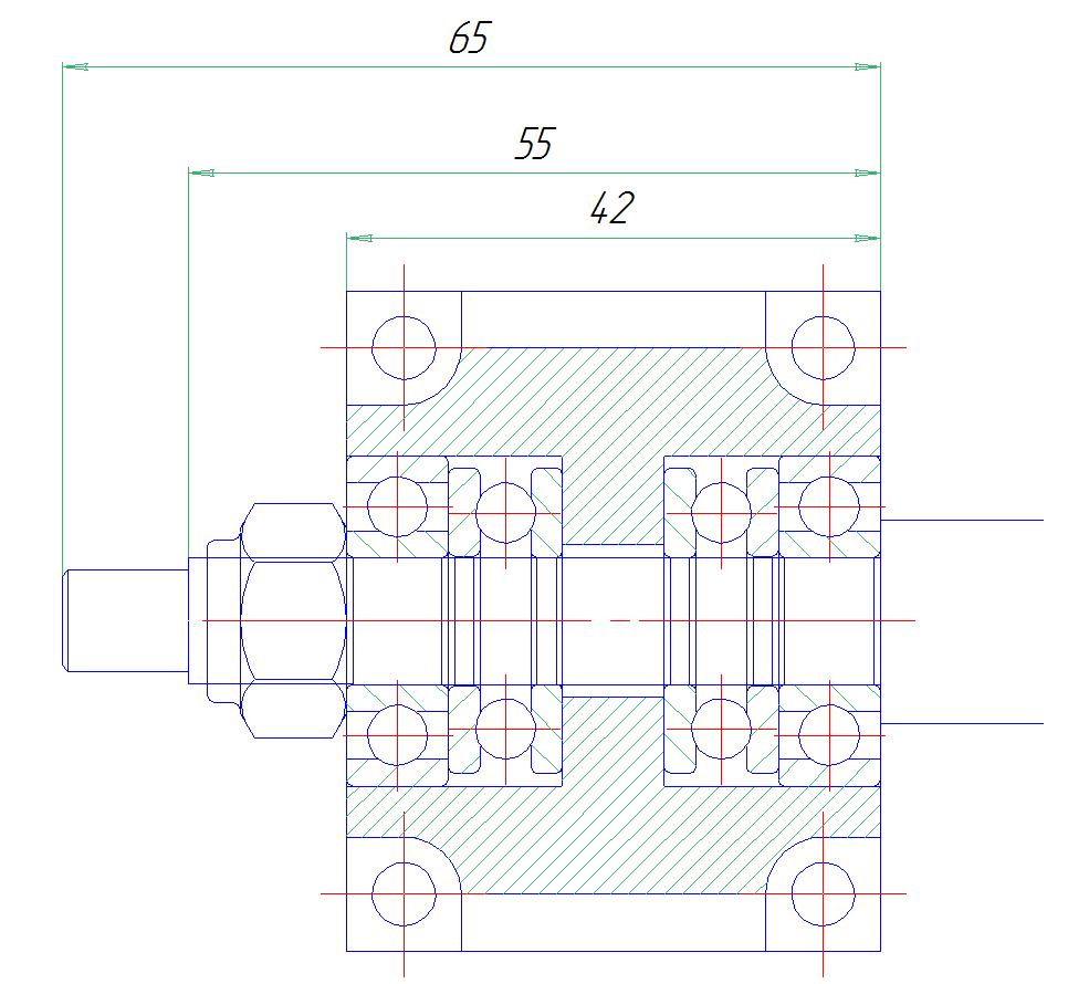

Здраствуйте!Хочу создать тему по самодельним опарам ШВП, кто какие использует подшипники, какие лучше делать под них блоки.Думаю это актуально для самодельщиков так как цена на готовие опори космические, а у людей самодельние опори роботают не хуже!!!

Ващее ни каких проблем.Нормальный фрезерный станок, руки из того места откуда надо растущие и готово. Подшипники по диаметру вала, какие нравятся(радиально-упорные конечно!!!!)

Какая длинна вала при данном креплении? 200 - 300 мм - может и пойдёт, а больше надо тянуть.Даже если вы умудритесь натянуть радиальный подшипник, что очень сомнительно - это не надолго.
Сообщения: 5414
Re: самодельные опоры швп
Чет вы лишнее изобретаете. я вот так делал....
Буфер обмена01.jpg (6333 просмотра) <a class='original' href='./download/file.php?id=75031&sid=7fa64015fa1aeb9407341639029465a2&mode=view' target=_blank>Загрузить оригинал (86.47 КБ)</a>
между радиальными и упорными подшипниками проложены шайбы толщиной 0.3мм. на картинке их нету. картинка из просчета компановки.

Hanter писал(а):Чет вы лишнее изобретаете. я вот так делал....
Второй радиальный со стороны гайки зачем нужен?

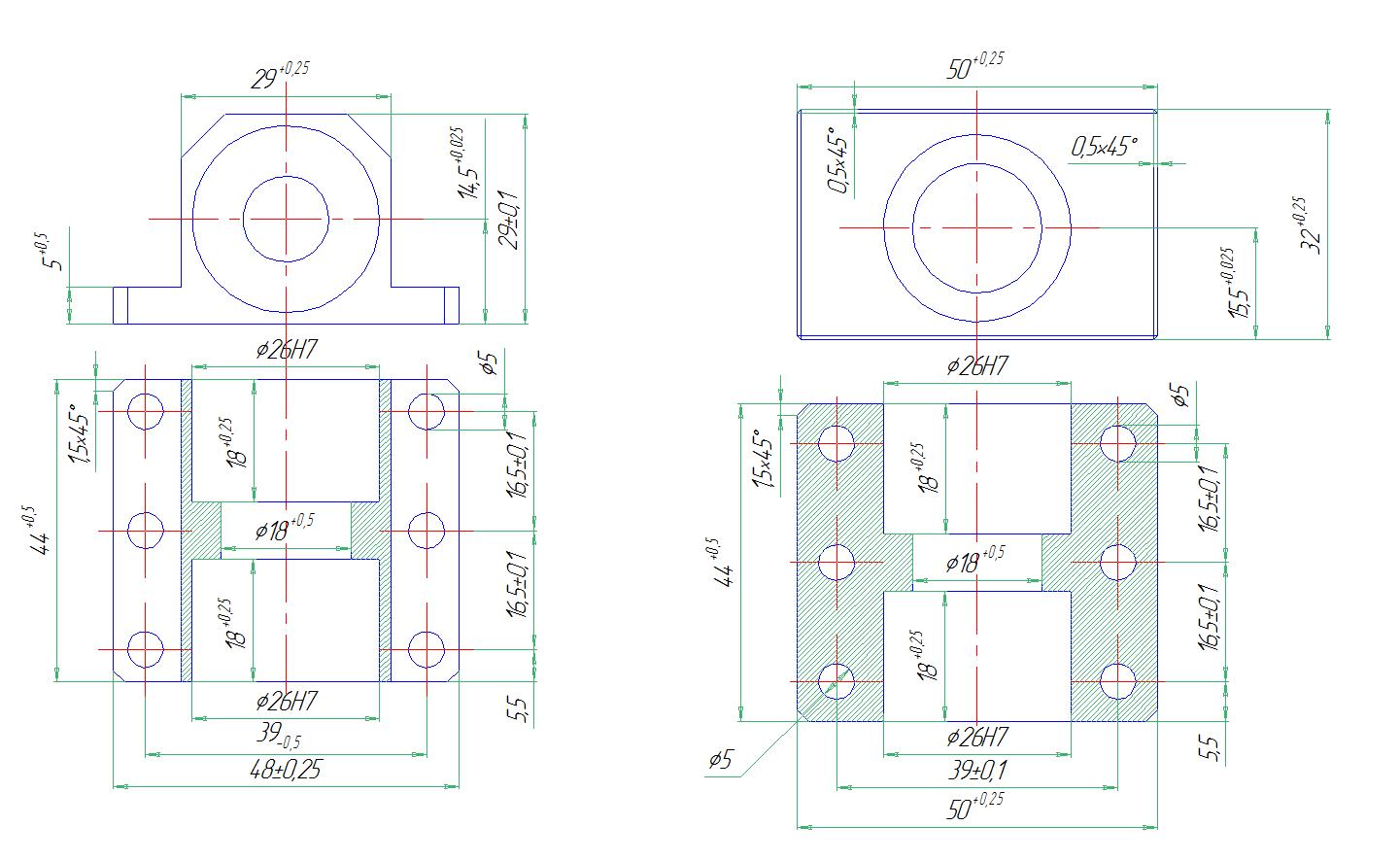

да можно вообще не ставить ни радиальные ни упорные. поставьте радиально-упорных пару и все. в эти же посадочные размеры все встанет. корпус тока на 4мм сократиться. чертеж корпуса если нада кому вот:
Буфер обмена01.jpg (6273 просмотра) <a class='original' href='./download/file.php?id=75044&sid=7fa64015fa1aeb9407341639029465a2&mode=view' target=_blank>Загрузить оригинал (123.41 КБ)</a>
подшипники - радиальный 100-ый. упорный 8100.
а давайте его уберем - че будет ??? один упорный подшипник ? со щелью по кругу ? во первых я считаю что это не правильно - оставлять один упорный уперев его в вал. во вторых - мне проще поставить закрытый радиальный и исключить попадание мусора в полость подшипников. ну и увеличить радиальную базу винта. плюс у меня эти опоры стоят "одиночками". то есть одна опора держит винт в оба направления. хвост винта не поддерживается.

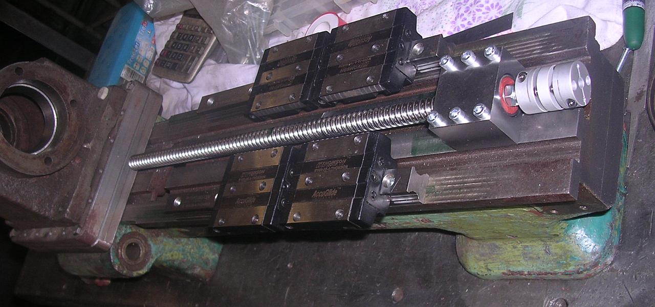

Винты если кому нада - ISEL 1605. в живую это выглядит вот так:

он не болтается. вокруг него должна быть шайба. на рисунке и на чертеже ее нет. ибо делать ступенчатую расточку выходит шибко дороже чем тупо встать самому к станку и выточить эту шайбу.. :) экономика должна быть экономной. :)
По дереву и пластику, я думаю, это загон.
А чем стандартная компоновка с двумя радиально-упорными подшипниками серии 7хххх не устраивает?

В принципе по внутреннему исполнению, стандартная опора. Единственное я бы добавил ступеньку/приточку для упорного подшипника (если конечно ее на рисунке нет из за его упрощения).
Буфер обмена.jpg (6250 просмотров) <a class='original' href='./download/file.php?id=75053&sid=7fa64015fa1aeb9407341639029465a2&mode=view' target=_blank>Загрузить оригинал (159.01 КБ)</a>
А шайбу сделал бы чуть по толще (4мм - за глаза) и в таком исполнении:
И еще такой момент (напомню наверное), чтобы опора правильно работала нужно правильно установить опорные подшипники, по мимо того что они должны размещаться в корпусе зеркально. Половинка одного из них, та в которой отверстие чуть больше диаметра проточенного конца винта, должна вкладываться во внутрь корпуса опоры, а вторая соответственно вставать по посадке на винт. Надеюсь можно что то понять из моей писанины. жаль под рукой нет "Компаса", рисунки хоть нормальные приложил.
pup писал(а):Hanter, а почему внутренние подшипники как будто болтются в воздухе? это та часть, которая свободная, без двигателя? внутренние как раз упорные, а внешние - радиальные? вообще бы еще маркировку подшипников указать - цены бы не было этому посту.
Ето у вас основа от настольного токарного?Интересно было бы посмотреть на станок цыликом?
