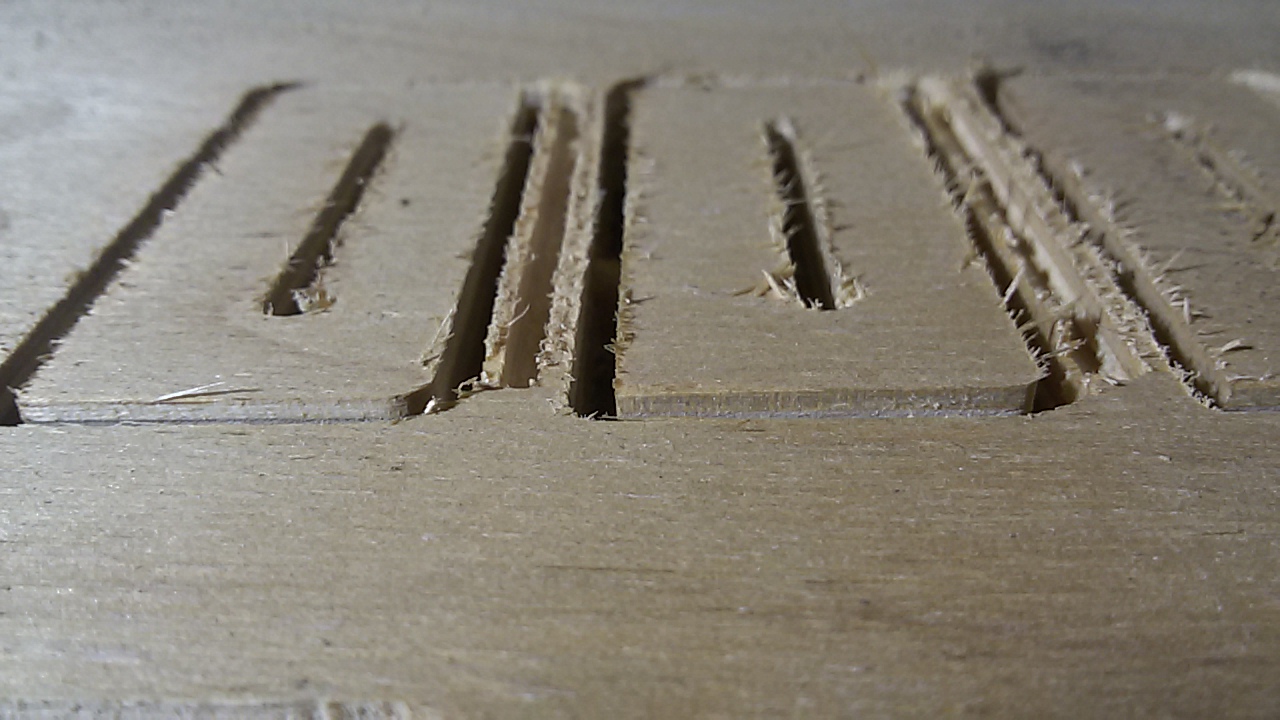

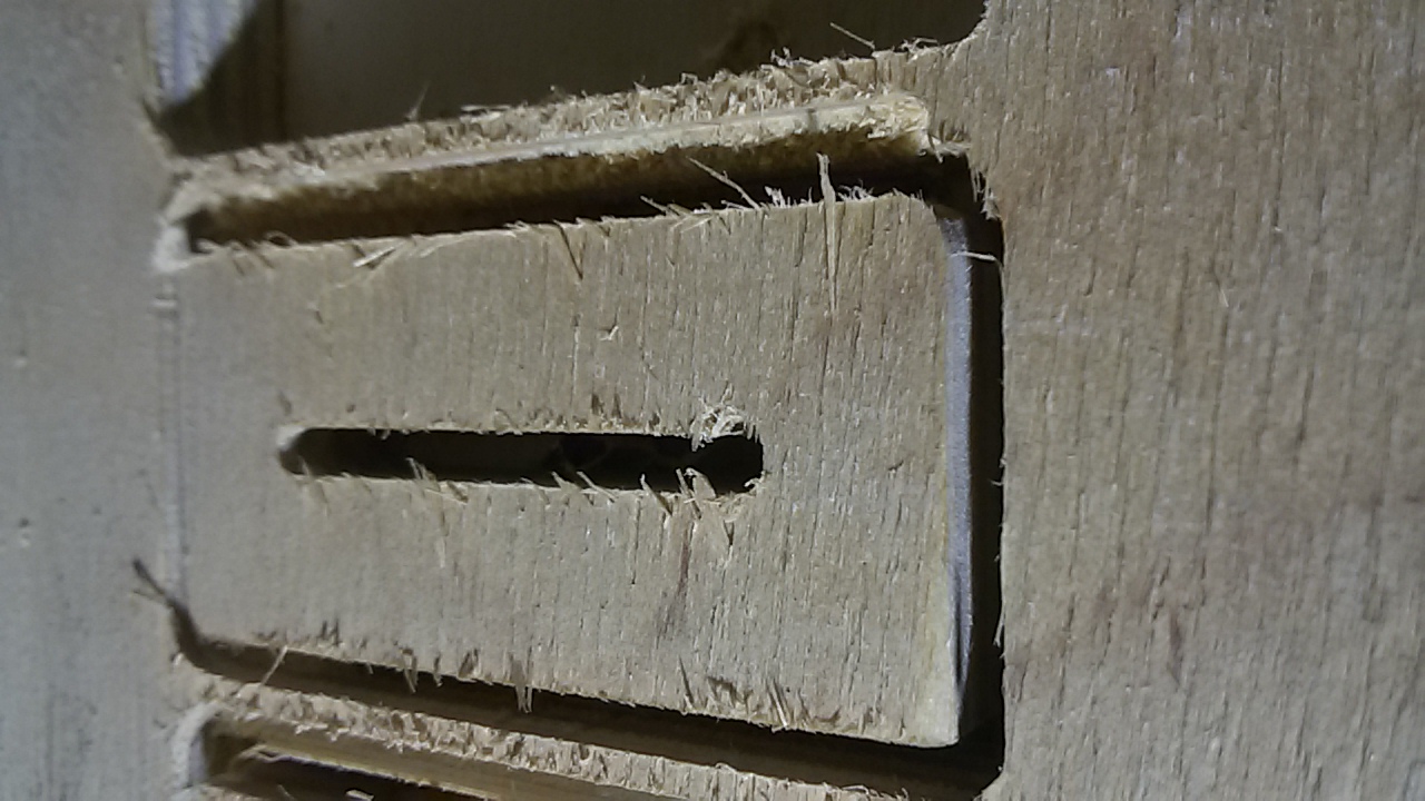

В арткаме сделал УП для крепёжных прижимов. Два прямоугольника - один большой, другой маленький внутри большого - внешний контур и внутренний. Прямоугольники со сглаженными углами. По внешнему сделал траекторию по профилю снаружи припуск 1мм, по внутреннему прямоугольнику траекторию по профилю внутри без припуска. Первой режется внутренний контур, затем внешний. Получил такой результат.
Не пойму - почему первый проход смещен относительно последующих? И почему это смещение только с правого края деталей?
