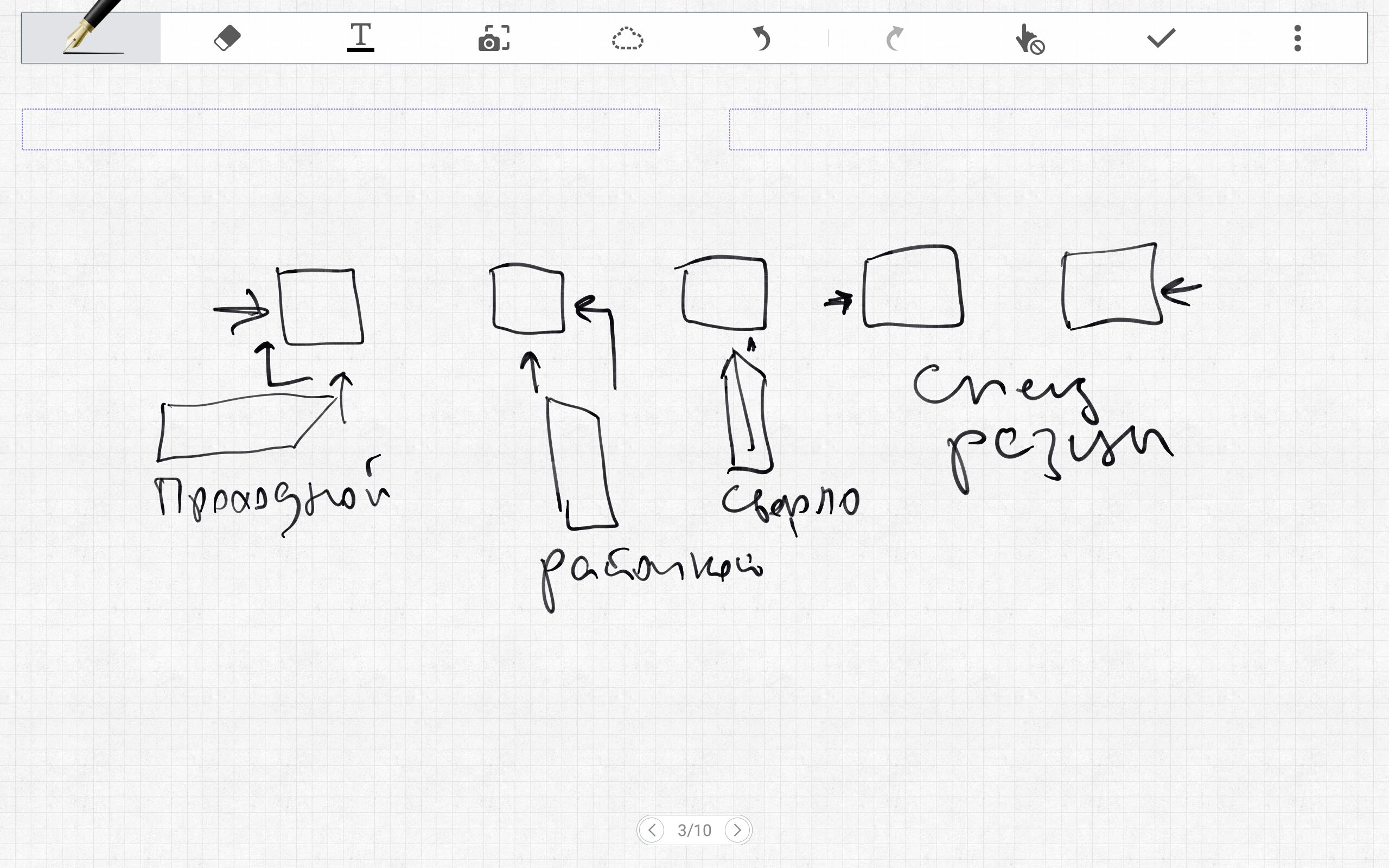

как думаете насчет самого замера, годится такой вариант или еще чего подумать
сделать например 5 иконок измерения
1 -проходной резец, наводим примерно в центр пятачка , едет по Зет - мерится
потом автоматом смещается на левую часть пятака и мерится по Х
2 - расточной, тоже самое , тока смещается вправо для замера по Х
3 - типа сверла, мерится тока по Зет
4 и 5 спец резцы , типа резьбовых и подобных
Screenshot_2016-03-15-20-52-14.jpg (2791 просмотр) <a class='original' href='./download/file.php?id=75106&mode=view' target=_blank>Загрузить оригинал (2.02 МБ)</a>
Сообщения: 5414
Re: Чпу на токарный
Коль, все хорошо. один только вопрос - а как ты по круглому шарику щупа привязываешься ???? там же десятка вправо-влево и привязка уходит... в оригинале на таких датчиках квадратная платина стоит. там - понятно - смещение вдоль пластины ничего не меняет.. а тут как ?
Сообщения: 8408
Re: Чпу на токарный
Лёх, все верно
Конечно будет квадратный пятак, это же пока примерка , на скрине пятаки квадратные не спроста :)
Ща выставлю лапу по месту , проверю повторяемость установки в положение
и если результат будет удолетоворительный, то тогда займусь креплением датчика и квадратной головкой
