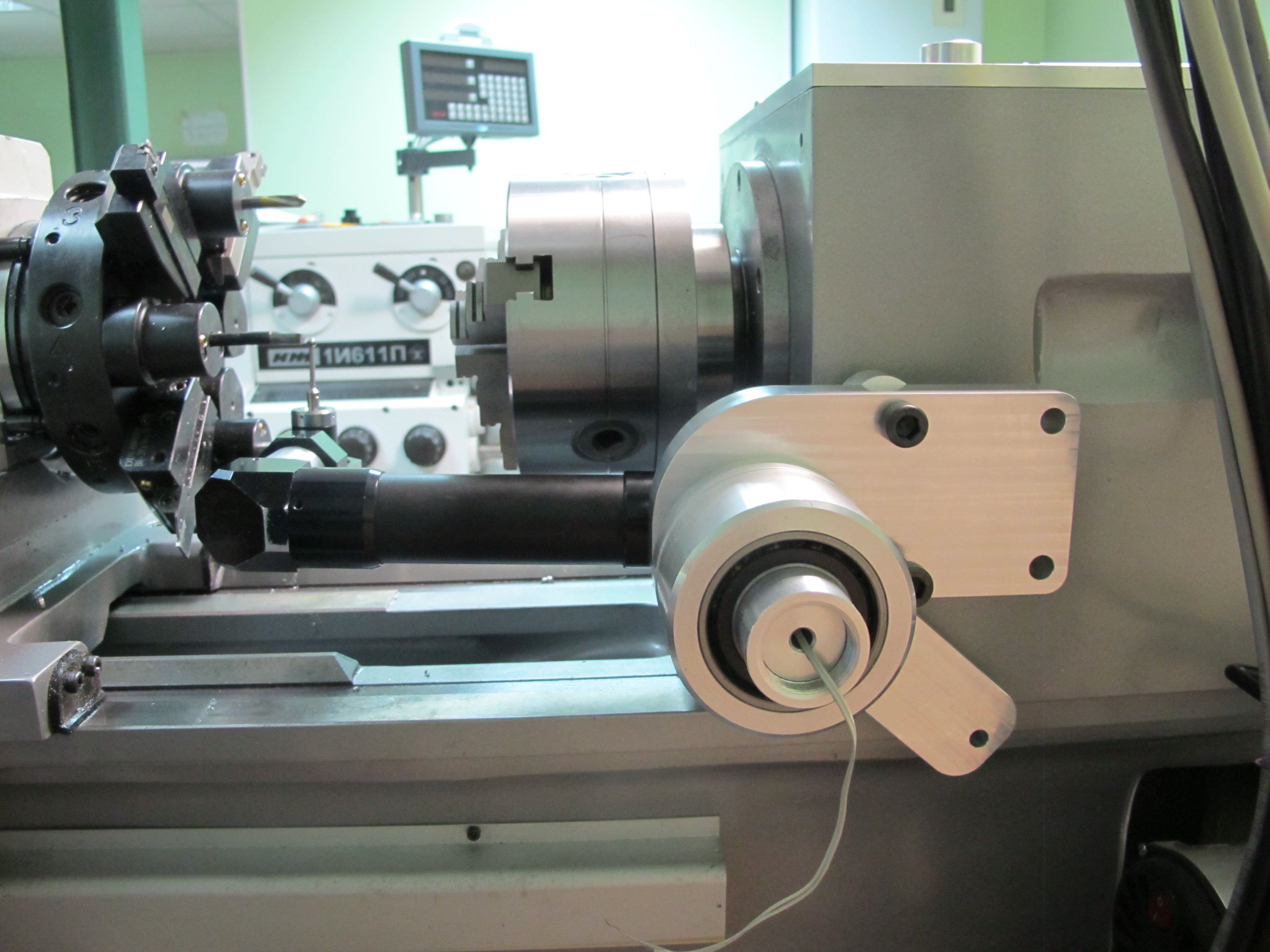

Re: Чпу на токарный
поделал детальки для лапы
вал пока тоже из алюмяки, стали дома нет, потом переделаю, на посмотреть сгодится :)
подшипники радиально упорные 46 серия
менял в ВФГ 676, а тут еще походят :good:
рычаг на хомуте. можно настроить нужный угол , а потом законтрить , но и на хомуте сидит мертво
теперь нужно удлинить лапу со стороны датчика и переделать крепление датчика
с родным не проходит по высоте, нужно максимально низко опустить
это уже на следующих выходных
а там может и цилиндр подъедет, тогда запущу весь механизм :cheesy:

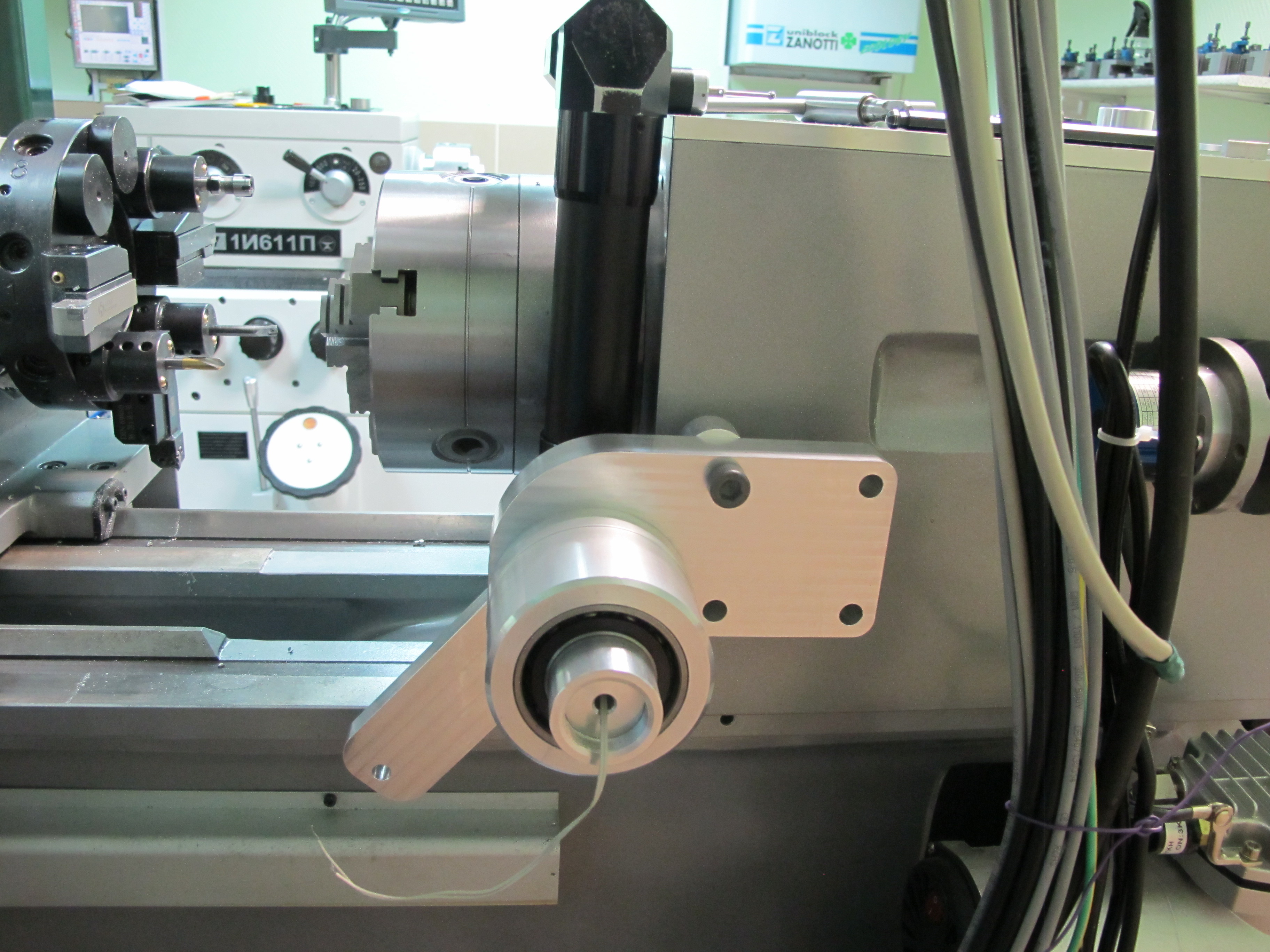

Re: Чпу на токарный
наживил механизм на станок, проверил насчет прохода резцов
вроде все путем, пока что
а там посмотрим :)

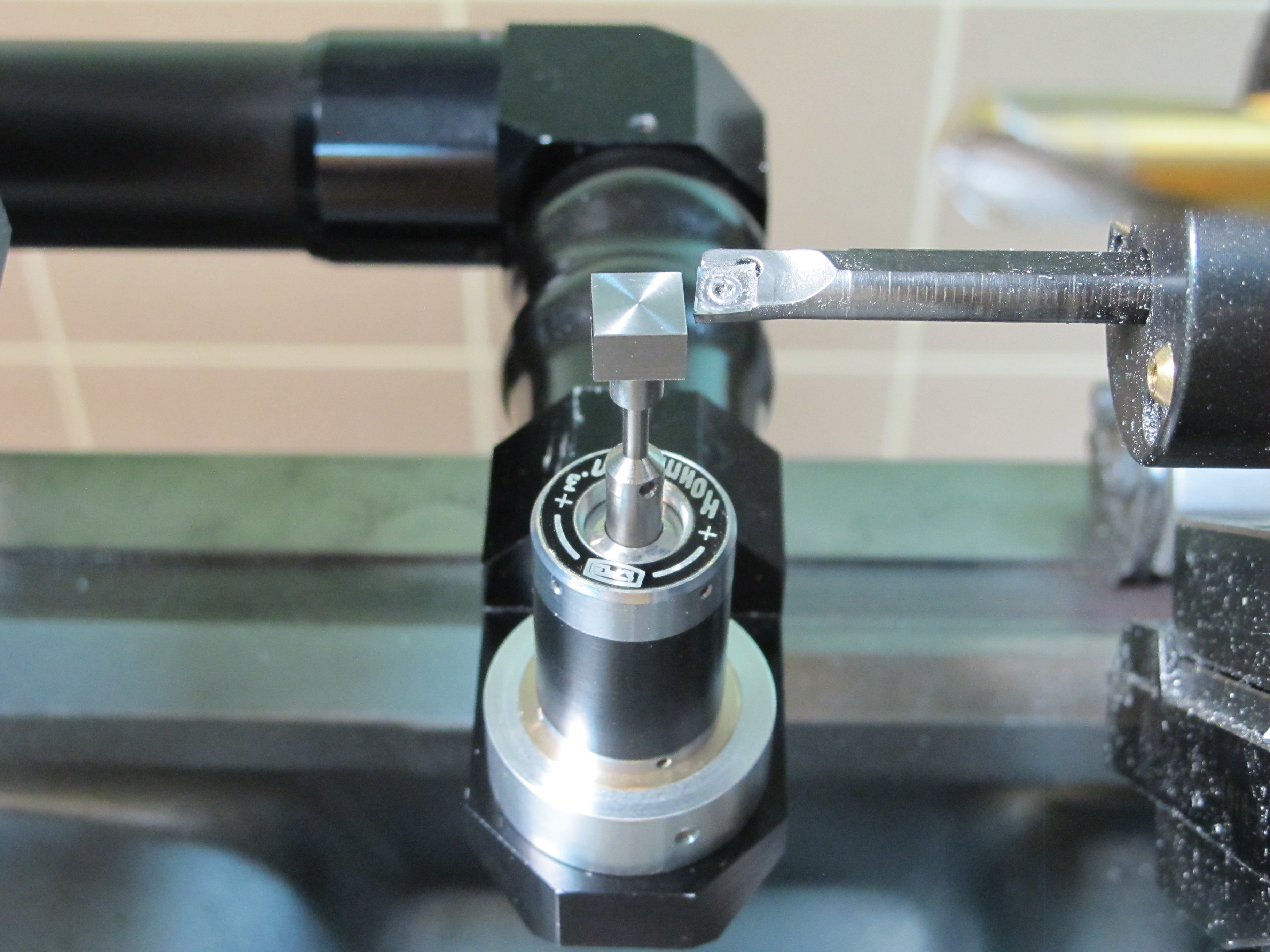

Конечно будет квадратный пятак, это же пока примерка , на скрине пятаки квадратные не спроста :)
Ща выставлю лапу по месту , проверю повторяемость установки в положение
и если результат будет удолетоворительный, то тогда займусь креплением датчика и квадратной головкой

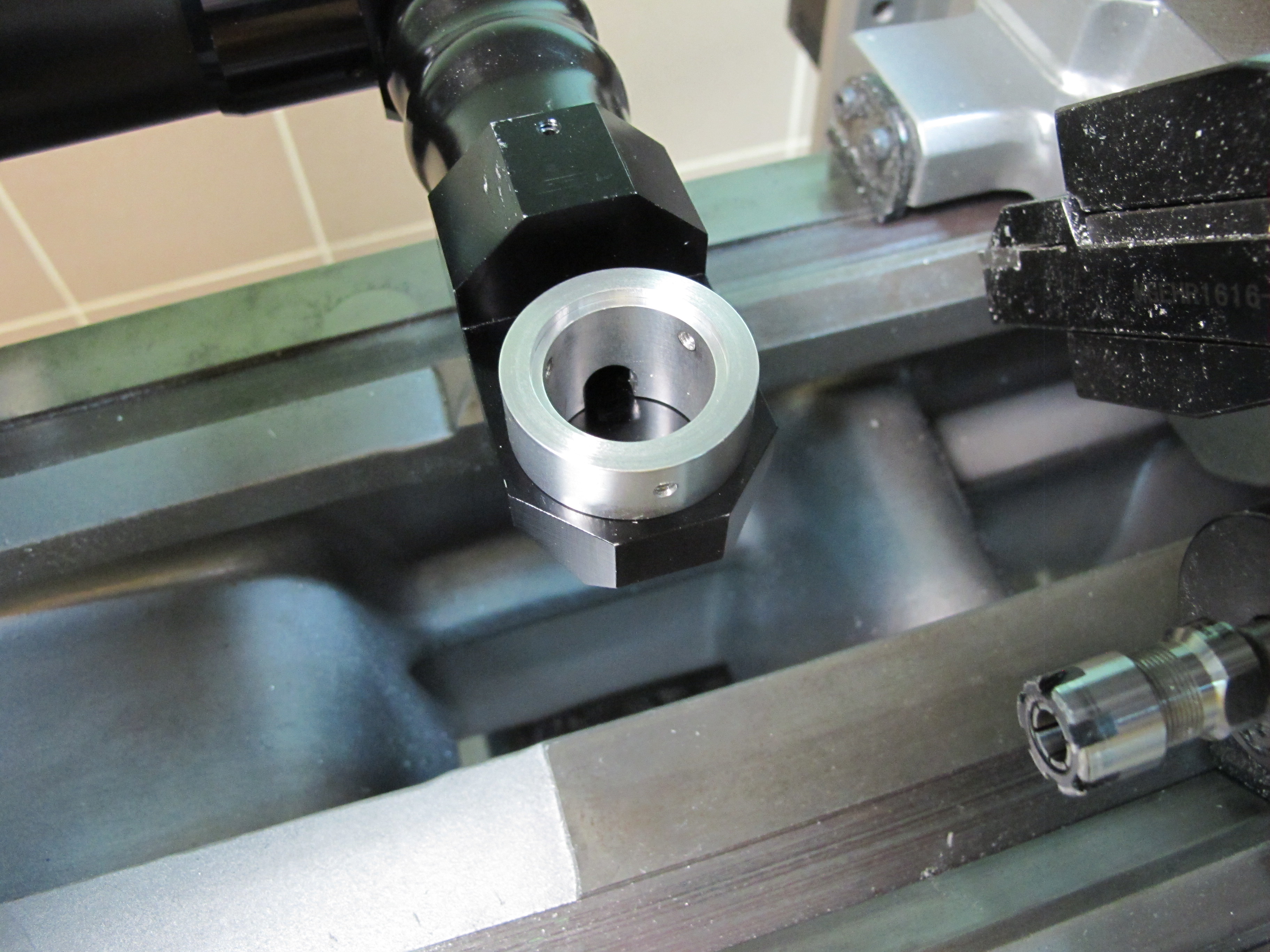

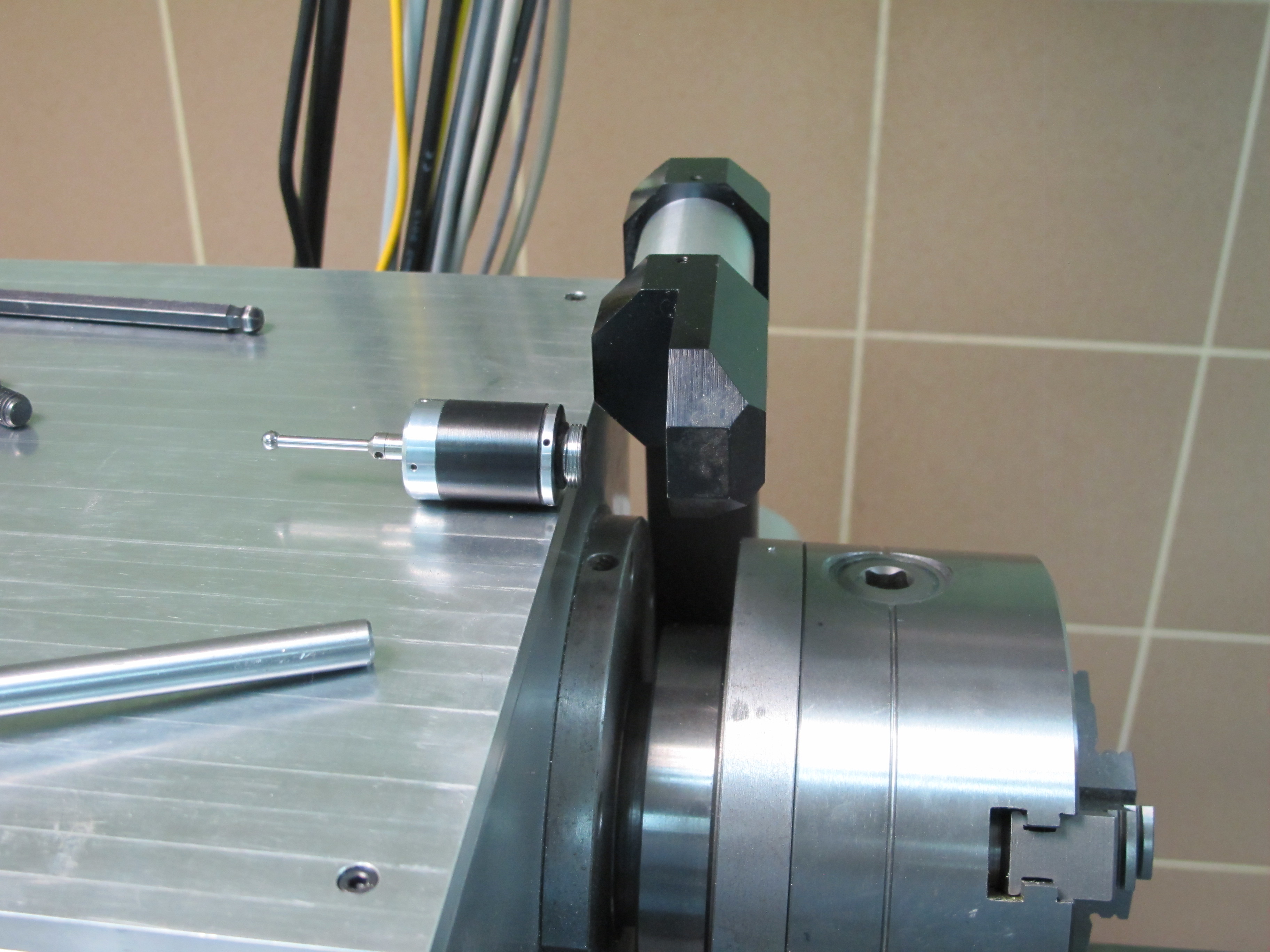

Re: Чпу на токарный
практически закончил с деталями крепления датчика
пятак сделал со стороной квадрата 10 мм и толщиной 7 мм
Пятак желательно делать твердым или не стоит калить?
пока просто железо
еще думаю вывести светодиод на лапу, привык к визуальному контролю сработки
пробовал предварительный тест на повторяемость, пока результаты вполне приличные, надеюсь с пневмой будет не хуже
