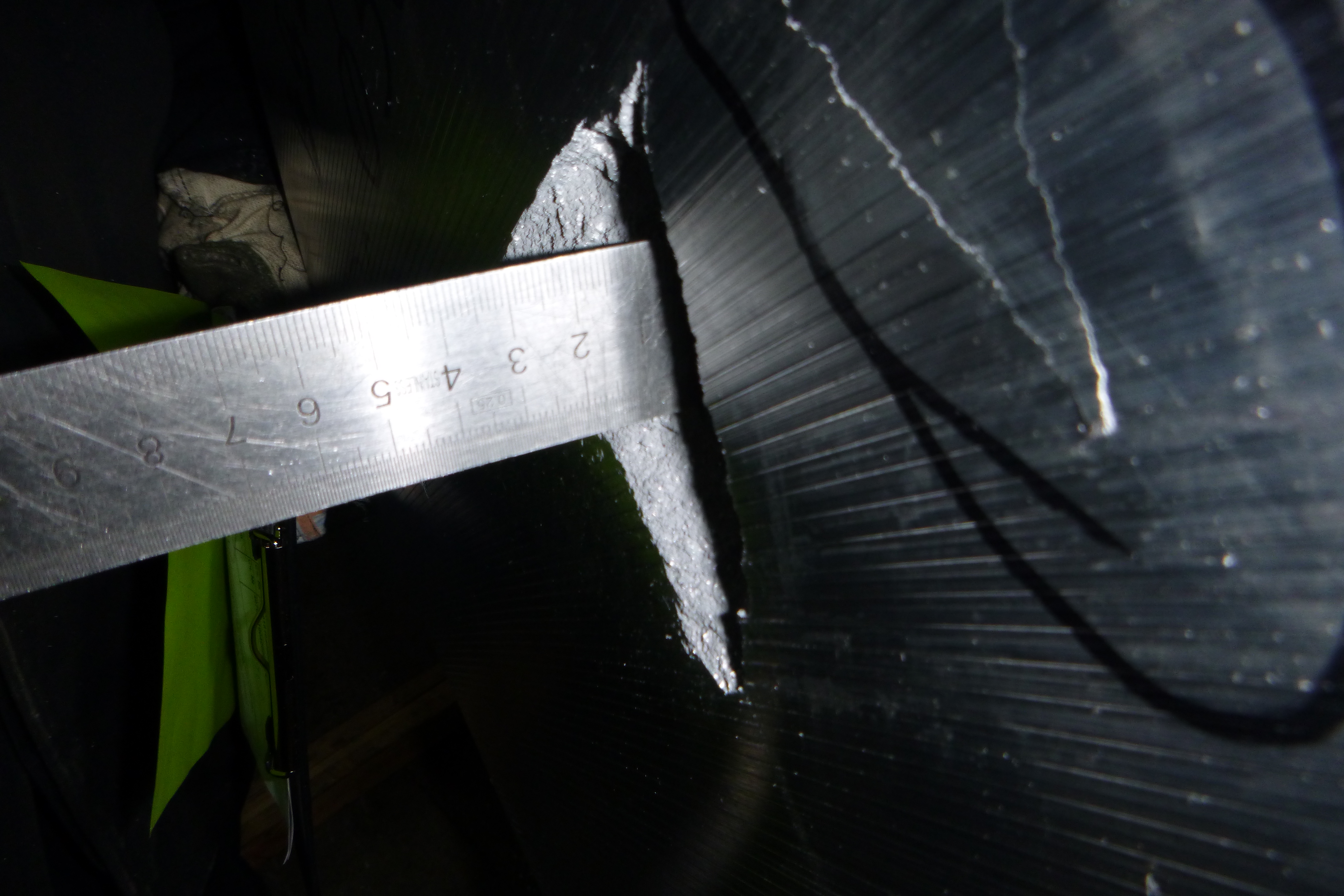

Подскажите, а чем режете самые толстые плиты вдоль? Я так понимаю, Вы делаете режете плиты на брусы, а затем шинкуете в лентопиле?
В моем случае, что из алюминия в лентопил не влезает - пилим циркуляркой, но при толщине 60+ как ей не комфортно...
Leonid Vs
Сообщения: 1606
Репутация: 469
Откуда: г. Москва
Re: Как режем заготовки AL ±0.1 для прессформ, ЧПУшников и п
Сообщение Leonid Vs »
Циркуляркой пилили до 2010года примерно. 1000кг стружки за 30-50дней календарных при пропиле 3-4мм.
Рекомендую Макита, до 100мм пропил, 200мм с переворотом, с плавным пуском, максимальной мощности. Хватало на 365±60 дней. Дисков на 3 месяца.
Хитрости напишу только при личном обращении. Иллюстрация как В95Т1 =120мм с АТП резали.
Но мы тогда ещё купили Макиту, до =130мм пропил.
При штучных резках до =200мм (вкл. Д16, Д16Т, АМГ6, В95, В95Т1), самое ТО!
ВНИМАНИЕ!! Это может быть смертельно опасно для жизни!
1. Поражение эл. током.
2. Вырывает, а дальше на кого Б. пошлёт... Было за 12 лет 2-3 раза, не считая "замолченных".
3. У нашего главного резчика через 12лет постоянной резки профессиональная болезнь руки наступила. Сейчас прошла рука.
Сейчас станок, при пропиле 5-6мм, 1тн в 5 раб. дней.
Но штучные резы, до 10-50мм вместе со временем установки на станок, циркуляркой быстрее, если руки не из ягодиц (Ж.) растут.
Мозг дан человеку для...
Успехов всем.

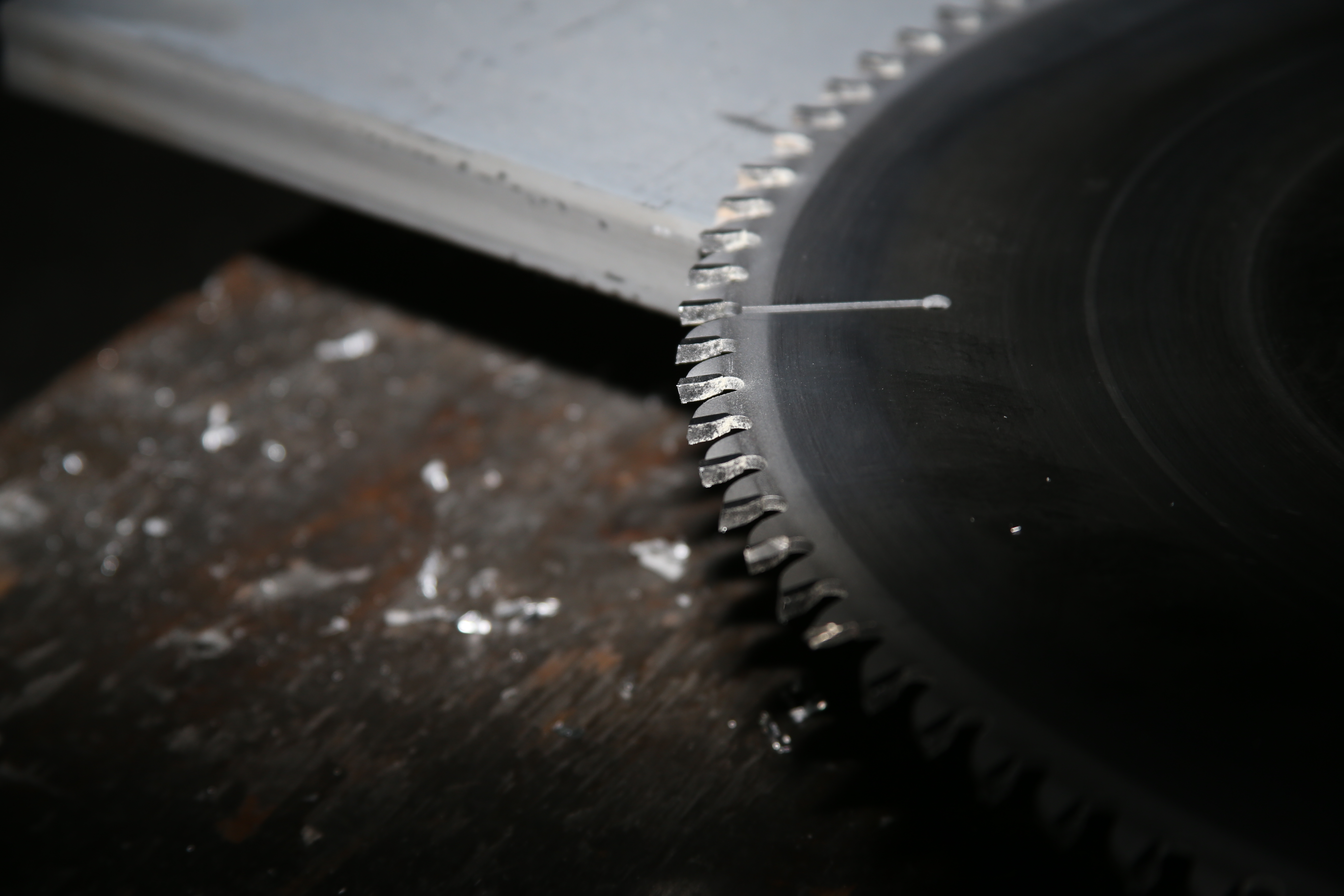

Резка плит АМГ6, Д16, В95, АМЦ, АМГ2, АМГ3, АМГ5, АД1. На фото резка-торцовка плиты АМГ6 =280мм, за один установ (6595 просмотров) <a class='original' href='./download/file.php?id=74808&mode=view' target=_blank>Загрузить оригинал (6.11 МБ)</a>
Резка плит АМГ6, Д16Т, В95Т1, 1163Т, В95ПЧТ2, В95ОЧТ2, В95ОЧТ3, В95ПЧТ3, АК4-1ЧТ (некоторые пишут АК4-14Т-- не правильно), АМЦ, АМГ2, АМГ3, АМГ5, АД1 (6595 просмотров) <a class='original' href='./download/file.php?id=74809&mode=view' target=_blank>Загрузить оригинал (4.96 МБ)</a>
На фото резка-торцовка плиты АМГ6 =280мм, за один установ (6595 просмотров) <a class='original' href='./download/file.php?id=74810&mode=view' target=_blank>Загрузить оригинал (6.83 МБ)</a>
На фото резка-торцовка плиты АМГ6 =280мм, за один установ. Запилы--т.к. плита кривая, пришлось в ручную допиливать последние миллиметры. Подготовка к АРМИЯ-2015 (6595 просмотров) <a class='original' href='./download/file.php?id=74811&mode=view' target=_blank>Загрузить оригинал (8.58 МБ)</a>
Резка. АК4-1ЧТ, для Красноярского заказчика. (6595 просмотров) <a class='original' href='./download/file.php?id=74812&mode=view' target=_blank>Загрузить оригинал (1.48 МБ)</a>
Видны сколы зубьев. Если материал чистый (с АТП)  стойкость фрезы хорошая. (6595 просмотров) <a class='original' href='./download/file.php?id=74813&mode=view' target=_blank>Загрузить оригинал (304.72 КБ)</a>

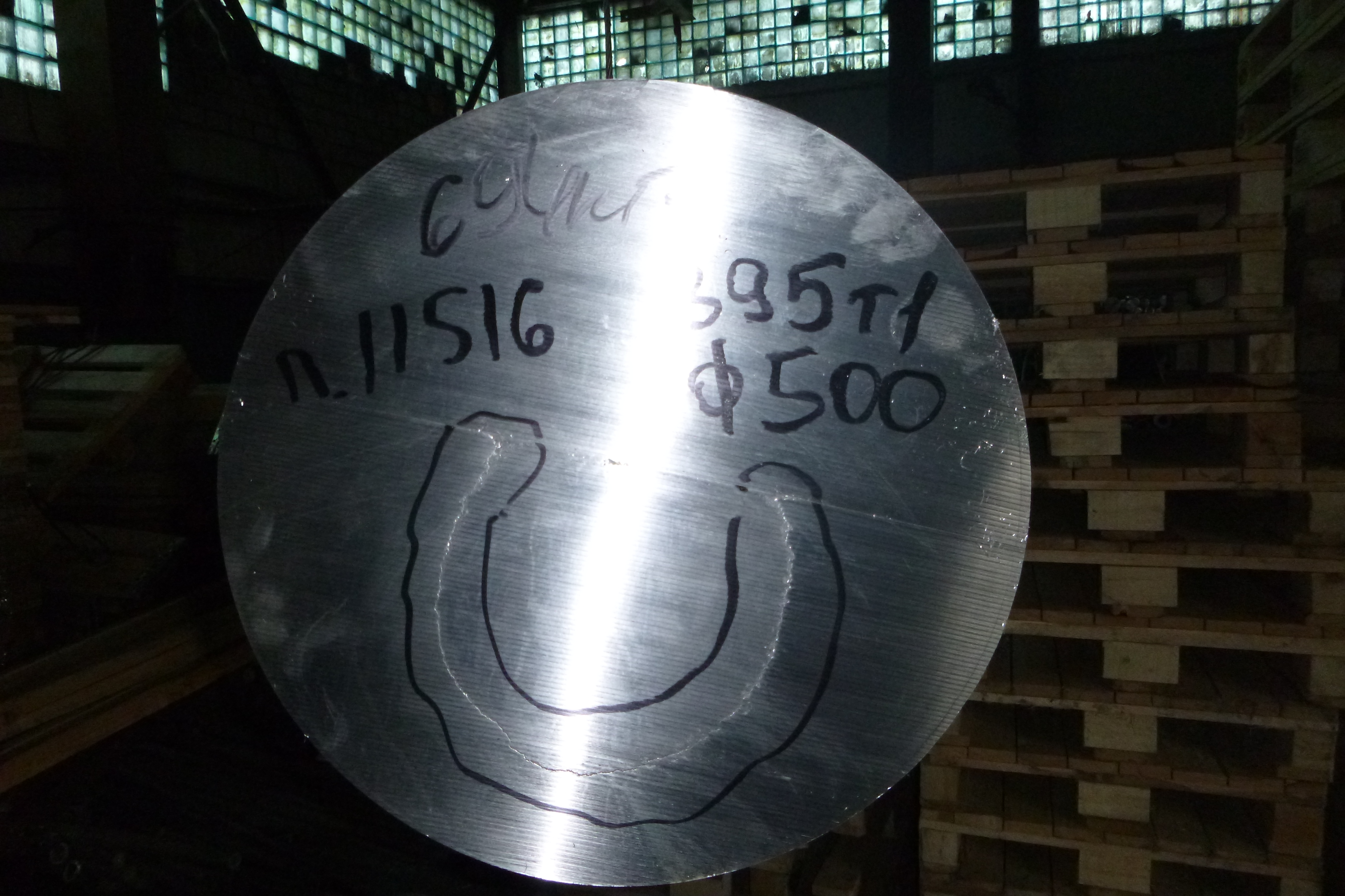

10 марта немножко наснимал.
В95Т1 Ф500 к сожалению весь полопался.

Томилино. Моя добыча: В95Т1 ф500 (круг 500мм)    10 марта 2016г. Как я был наивен. 100% потрескались заготовки. (6490 просмотров) <a class='original' href='./download/file.php?id=74874&mode=view' target=_blank>Загрузить оригинал (10.57 МБ)</a>

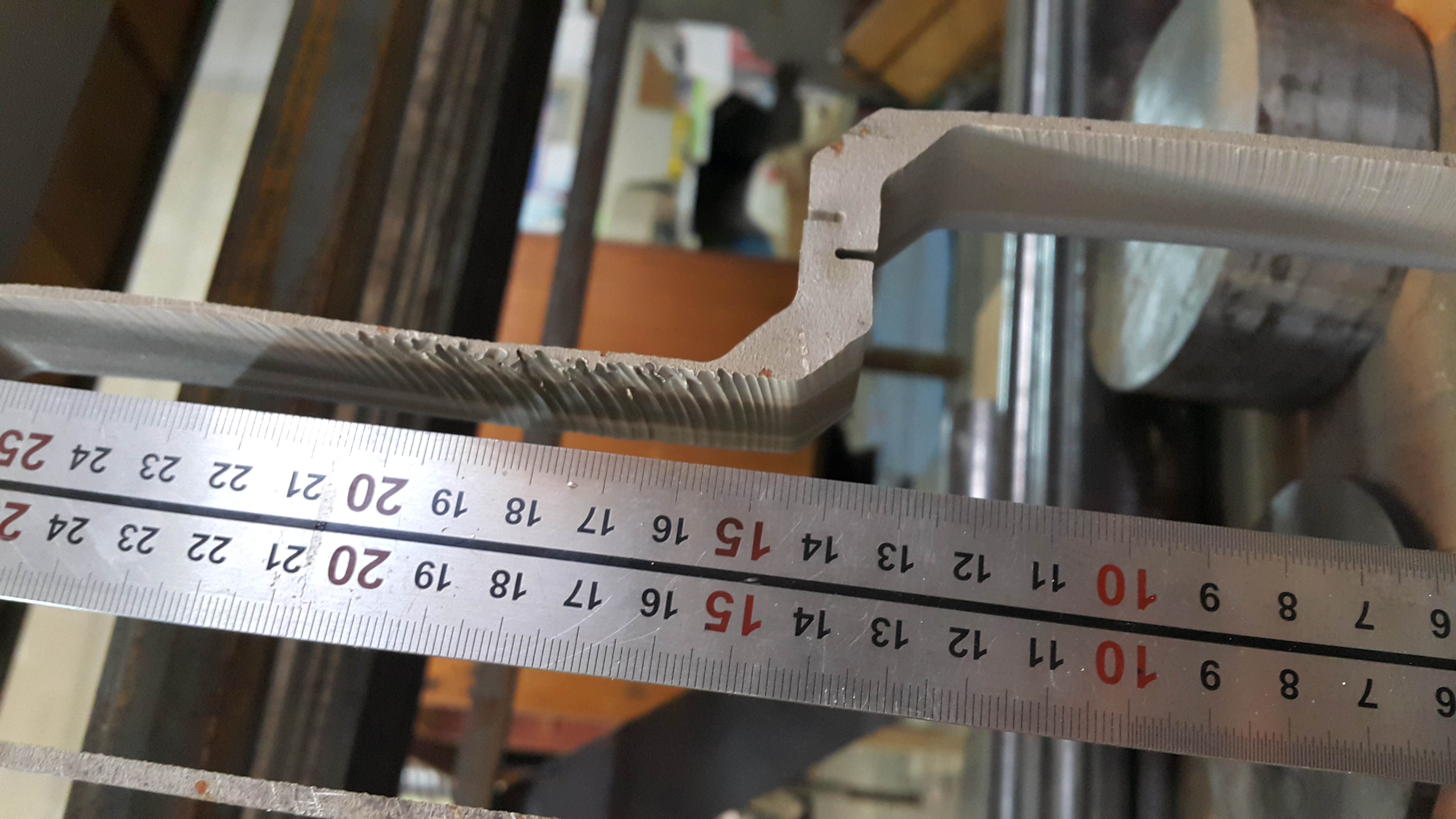

Заготовки Д16Т АМГ6. Резка на станке ЧПУ. Повторяемость ±0,1мм. Томилино. (6490 просмотров) <a class='original' href='./download/file.php?id=74878&mode=view' target=_blank>Загрузить оригинал (8.5 МБ)</a>
Заготовки  АМГ6. Резка на станке ЧПУ. Повторяемость ±0,1мм. Томилино. (6490 просмотров) <a class='original' href='./download/file.php?id=74879&mode=view' target=_blank>Загрузить оригинал (10.88 МБ)</a>

Ф500. n=3000об/мин (6490 просмотров) <a class='original' href='./download/file.php?id=74882&mode=view' target=_blank>Загрузить оригинал (10.67 МБ)</a>
Ф500. n=3000об/мин
Такой срез. Д16Т =101мм. Томилино. (6490 просмотров) <a class='original' href='./download/file.php?id=74883&mode=view' target=_blank>Загрузить оригинал (8.23 МБ)</a>
Резка полос АМГ6. Сначала нафрезере, потом на ленточке. (6490 просмотров) <a class='original' href='./download/file.php?id=74884&mode=view' target=_blank>Загрузить оригинал (6.93 МБ)</a>

Ввыкладываю фотки резки В95Т1 Ф500мм
100% все заготовки из моей "добычи" лопнули. Кроме торцовочного среза.
Пришёл заказ на  заготовки из В95Т1 Ф500, все пеньки по 300 и 500мм лопнули. (6386 просмотров) <a class='original' href='./download/file.php?id=75005&mode=view' target=_blank>Загрузить оригинал (5.15 МБ)</a>
Пруток В95Т1 Ф500мм. (6386 просмотров) <a class='original' href='./download/file.php?id=75006&mode=view' target=_blank>Загрузить оригинал (5.47 МБ)</a>
Иногода пишут, что больше 100мм прутки не калят. Ещё как калят. (6386 просмотров) <a class='original' href='./download/file.php?id=75007&mode=view' target=_blank>Загрузить оригинал (5.58 МБ)</a>
Раньше, всего-то каких то 5 лет назад, материал калили нормально. А сейчас 50-100% трещит. (6386 просмотров) <a class='original' href='./download/file.php?id=75008&mode=view' target=_blank>Загрузить оригинал (5.42 МБ)</a>
Трещины в В95Т1 прутках (6386 просмотров) <a class='original' href='./download/file.php?id=75009&mode=view' target=_blank>Загрузить оригинал (4.97 МБ)</a>
