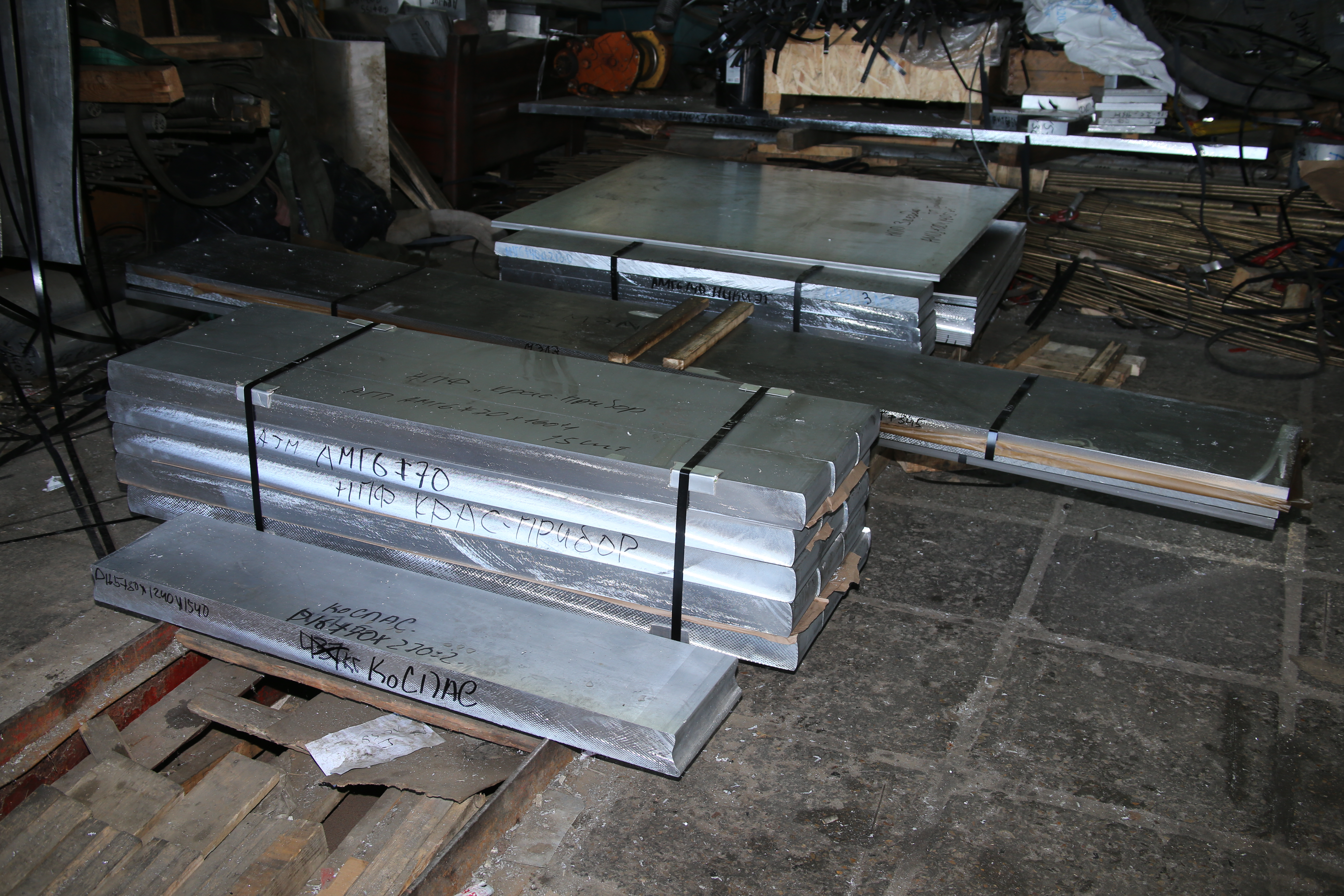

Это не заготовки разные, а рулетки китайские.
Стрелочкой на фото с рулетками показан обрезок после "торцовки".
Типовой заказ  на плиты Д16Т с порезкой (8878 просмотров) <a class='original' href='./download/file.php?id=34959&sid=ba117b831826d0fd0cce7c0293ea5d23&mode=view' target=_blank>Загрузить оригинал (1.79 МБ)</a>
На пережнем плане внмзу осаток-обрезок, заводское клеймо КУМЗа справа видно. (8878 просмотров) <a class='original' href='./download/file.php?id=34962&sid=ba117b831826d0fd0cce7c0293ea5d23&mode=view' target=_blank>Загрузить оригинал (9.56 МБ)</a>
При покупке плит следите за &quot;руками&quot;, заводское клеймо теперь КУМЗ такое ставит. (8878 просмотров) <a class='original' href='./download/file.php?id=34963&sid=ba117b831826d0fd0cce7c0293ea5d23&mode=view' target=_blank>Загрузить оригинал (2.07 МБ)</a>
При покупке плит следите за "руками", заводское клеймо теперь КУМЗ такое ставит.
