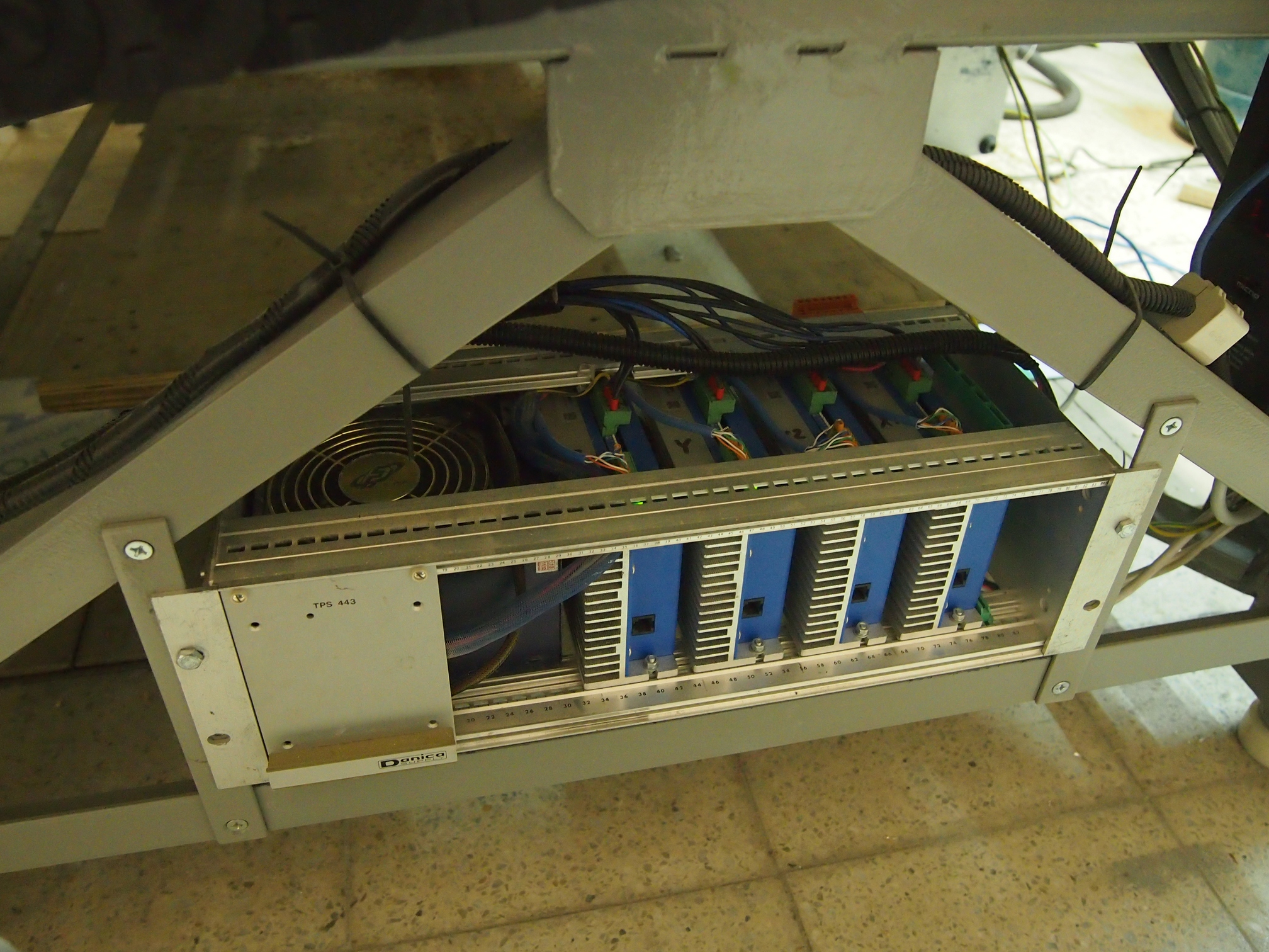

2.9. Двигатели и драйверы:
X: типа 23_2430 http://duxe.ru/product_info.php?cPath=3 ... cts_id=323. Ток 3А, сопротивление фазы 1.6 Ом, Индуктивность 6.8 мГн, Момент удержания 28 кг*см
Редуктор PF57-10 http://darxton.ru/catalog_item/reduktor ... 10-nema23/
Y: приобретен на ибее за 50$ вместе с редуктором. Маркировку не помню. Параметры мотора: Ток 3А, сопротивление фазы 0,9 Ом,
Z: типа 23HS8430 http://duxe.ru/product_info.php?cPath=3 ... cts_id=276 Ток 3А, Сопротивление фазы 1 Ом, Индуктивность 3,5 мГн, Момент удержания 18 кг*см.
Драйверы Leadshine AM882. Напряжение питания 70 В, деление на шаг – 8
P3182684_r.JPG (20039 просмотров) <a class='original' href='./download/file.php?id=75341&mode=view' target=_blank>Загрузить оригинал (1.34 МБ)</a>

LexaK писал(а):Драйверы Leadshine AM882. Напряжение питания 70 В.
Это вы столько на шаговики подаёте (через драйвер) или имелся ввиду просто максимум драйвера?

MX_Master писал(а):Это вы столько на шаговики подаёте (через драйвер) или имелся ввиду просто максимум драйвера?
Да, драйвера питаются от 70 В. А двигатели питаются не напряжением, а током. В данном случае 3А, который, собственно и формирует драйвер. Зато при таком напряжении питания моторы в моем случае крутятся 24 об/сек = 1440 об/мин при допустимой потере момента, и это не предел

Re: Станок 2265*1425*200 по дереву
Да, драйвера питаются от 70 В. А двигатели питаются не напряжением, а током. В данном случае 3А, который, собственно и формирует драйвер. Зато при таком напряжении питания моторы в моем случае крутятся 24 об/сек = 1440 об/мин при допустимом петере момента, и это не предел
Какой при этом температурный режим у моторов? Имею ввиду, не 2-3 минуты для проверки, а хотя бы пол часа реальной работы мотора. Скоростной режим мне полностью понятен, интересует насколько греются. Встречал советы по напряжению на драйвере для Nema23, где рекомендуется от 24 до 48V с пределом в 60V. Вот стало интересно, как ведут себя ваши моторы, когда на драйвере 70V.

Рука терпит с запасом, т.е. ок 45-50 град.. А в простое драйверы снижают ток и моторы вовсе холодные.
Мотору абсолютно все равно, какое напряжение получает драйвер. Мотору важно, каким током его кормят. Вот тут главное не переборщить. Для скоростных характерестик важен же параметр dI/dt. Из формулы I= Ut/L следует, что первая производная (dI/dt) = U/L, т.е. зависит от физического параметра мотора и напряжения питания. Иными словами, от напряжения питания зависит время, необходимое на то, чтобы ток в обмотках достиг нужной величины. После установления тока он не меняется и не зависит от напряжения, поскольку драйвер его держит на этом уровне, то есть является генератором тока.
MX_Master писал(а):Встречал советы по напряжению на драйвере для Nema23, где рекомендуется от 24 до 48V с пределом в 60V.
Скорее это рекомендации к драйверу, предназначенному для питания моторов nema23 (хотя при чем здесь фланец?), а не к самому мотору.

LexaK писал(а):А в простое драйверы снижают ток
А также отсутствуют потери в стали статора от перемагничивания. На больших оборотах эти потери превышают потери на сопротивлении обмоток и, вобщем то, определяют максимальные обороты двигателя.
LexaK писал(а): (dI/dt) = U/L
,где от U надо отнять противоэдс двигателя. Для этого запас напряжения и нужен, поскольку противоэдс двигателя с постоянными магнитами пропорционально оборотам.
