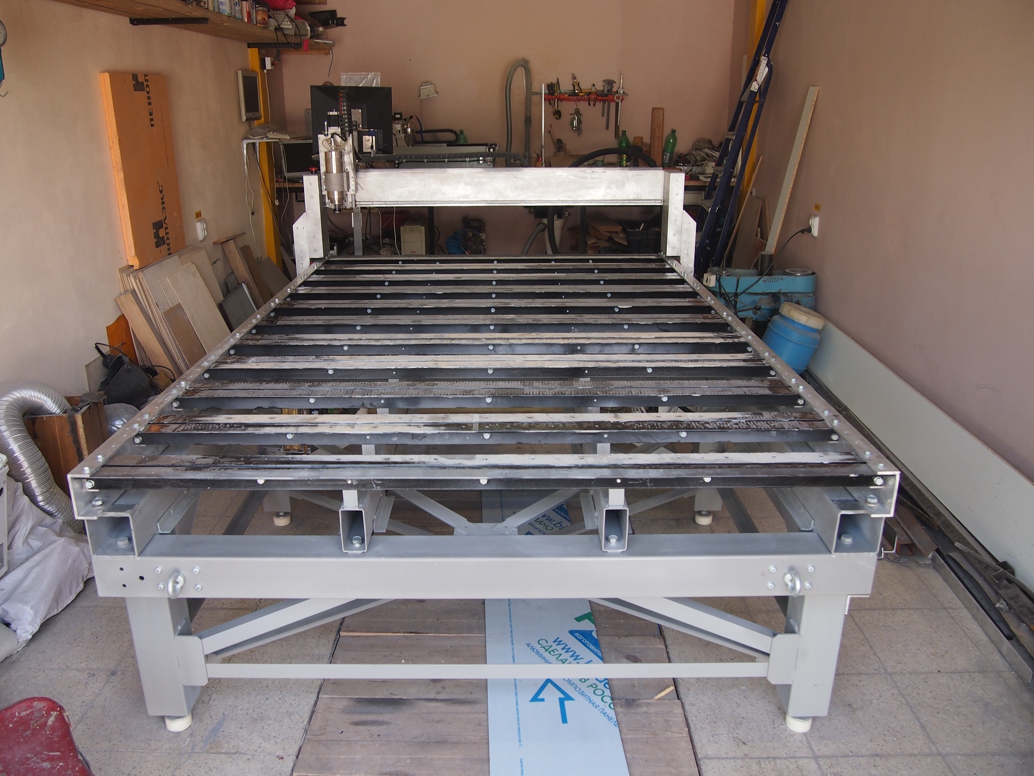

Добра сообществу.
Намедни почти завершил свой аппарат. Несмотря на мелкие недоделки, уже снял первую стружку :D . Кратенько, с картиночками.
P3022661_r.JPG (20822 просмотра) <a class='original' href='./download/file.php?id=73987&mode=view' target=_blank>Загрузить оригинал (1.37 МБ)</a>
1. ТТХ
– станок предназначен для выполнения работ по мягким метериалам: дереву, пластику и пр. Область применения: мебельное производство, раскрой листовых метериалов.
– станок выполнен по классической портальной схеме с подвижным порталом.
– максимальный размер рабочей зоны 2265*1425*200
– скорость перемещений : X/Y: 12000 мм/мин, Z: 7800 мм/мин.
– точность пока не замерял. Прогон индикатором по плоскости стола (индикатором! По ДСП! :lol1: ) показал отклонения от непрямолинейности ± 0,1мм max по всему рабочему полю. Такие же измерения, но проведенный по поверочной линейке, установленной на столе дали ± 0,03мм max.
– проводы осей: X/Y: зубчатая рейка, Z: ШВП с использованием шаговых двигетелей.
– направляющие: X: HIWIN 25, Y/Z: HIWIN 15
2. Примененные конструкторско-технологические решения. К сожалению, многие решения являются нерациональными, но выбирались из возможностей гаражной мастерской.
2.1. Станина сварная, из трубы 100*100*5. Усилена раскосами из уголка 40*40*4. Отжиг станины не производился (знаю, что нехорошо). Взамен была произведена выдержка 5 мес. Корректировка неровности основной (черновой) станины реализована с помощью выполнения из металлополимера привалочных плоскостей. Плоскости вышабрены на краску по поверочной линейке ШД1600 и станочного уровня точностью 0,05мм/1м.

2.2. На черновую станину установлена чистовая станина, реализованная из швеллера 150*50*6. Материал АД31, фиксация болтами М12*1,25 в десяти точках. Установка рельс оси Y выполнена по поверочной линейке. Плоскость рабочего стола изготовлена из уголков 50*50*5, скрепленных попарно. После сборки верх стола профрезерован фрезой диаметром 6мм и отшлифован абразивной чашкой. Сверху в качестве временного решения установлен лист ДСП, который в дальнейшем будет заменен на Т-профиль.

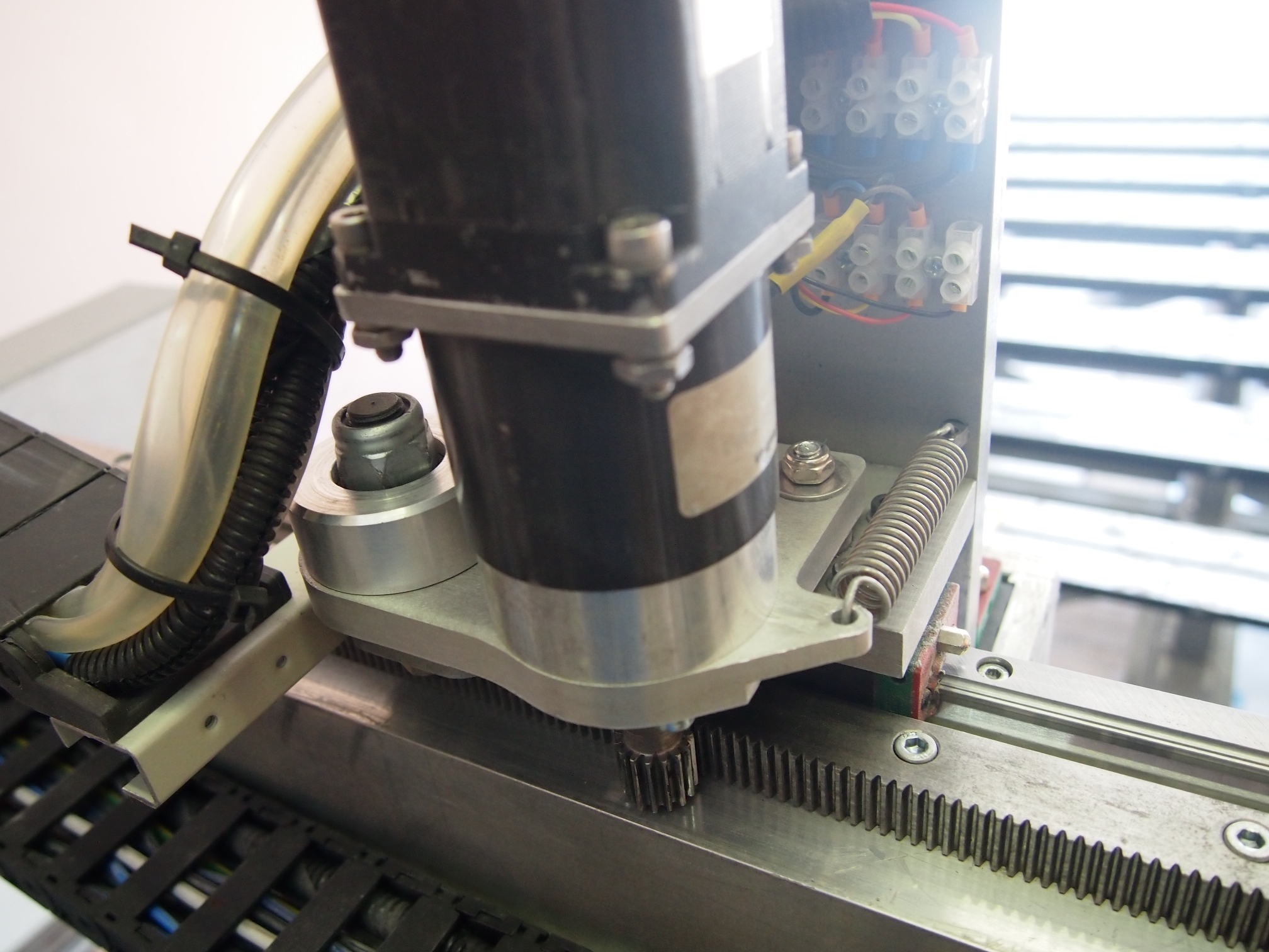

2.7. Приводы осей X и Y выполнены на безлюфтовых планетарных редукторах. Двигатель с редуктором закреплен на поворотной пластине, которая установлена на ось с помощью пары подшипников 60101(Зарубежный аналог 6001Z). Прижим шестерней к рейкам обеспечивают пружины. Этим достигается отсутствие люфта и предотвращение чрезмерных нагрузок на подшипники редуктора.

2.9. Двигатели и драйверы:
X: типа 23_2430 http://duxe.ru/product_info.php?cPath=3 ... cts_id=323. Ток 3А, сопротивление фазы 1.6 Ом, Индуктивность 6.8 мГн, Момент удержания 28 кг*см
Редуктор PF57-10 http://darxton.ru/catalog_item/reduktor ... 10-nema23/
Y: приобретен на ибее за 50$ вместе с редуктором. Маркировку не помню. Параметры мотора: Ток 3А, сопротивление фазы 0,9 Ом,
Z: типа 23HS8430 http://duxe.ru/product_info.php?cPath=3 ... cts_id=276 Ток 3А, Сопротивление фазы 1 Ом, Индуктивность 3,5 мГн, Момент удержания 18 кг*см.
Драйверы Leadshine AM882. Напряжение питания 70 В, деление на шаг – 8

Бюджет ок. 230тыр включая материалы и работы сторонних лиц/организаций.
Что нравится:
– СКОРОСТЬ !!!!! После установки MESA 5i25 скорость достигла 18000 мм/мин для X/Y и 9800 для Z. Рабочую скорость слегка уменьшил до 15000/15000/9000 мм/мин. Звук при перемещении - легкое жужжание. Нахожу, что для аппарата на основе шаговых двигателей весьма неплохой результат.
– должна получиться относительно неплохая для деревообрабатывающего станка точность. Надеюсь попасть в +-0,1мм по всему полю. Померяю - напишу.
Что не нравится:
– Сложность и нетехнологичность.
Что бы сделал по-другому:
– стол в виде единой конструкции. Невыполнимо из-за отсутствия возможности обработки привалочных плоскостей для рельс и плоскости стола.
– балку из готового профиля
Что надо сделать:
– изготовить панели обшивки для станины и поддоны под стол, ибо через отверстия внутрь проникает стружка.
– заменить ДСП на Т-профиль.
– обмыть :D
