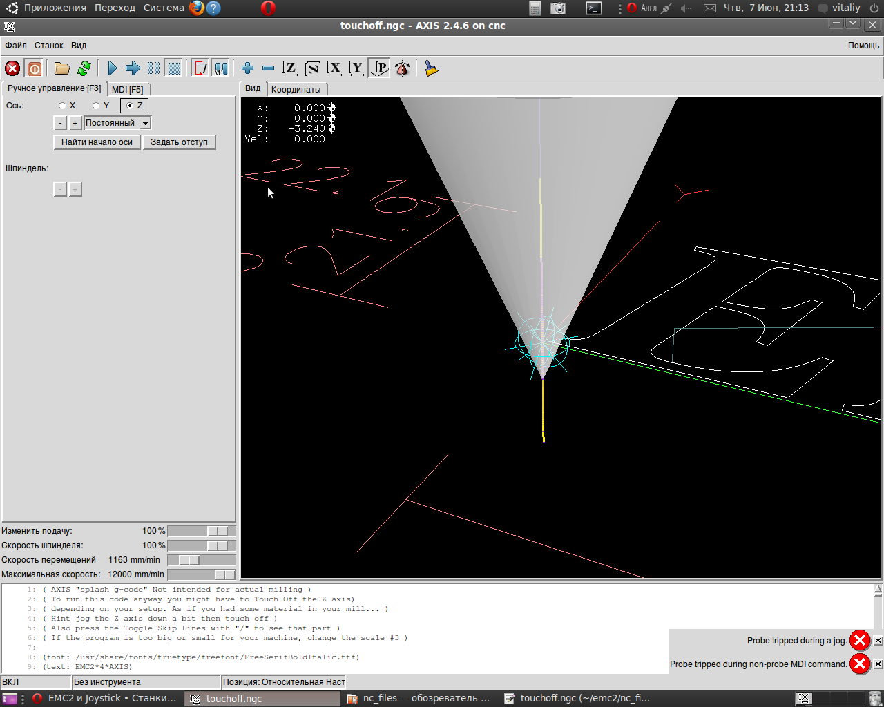

вот скорость F50.все попрежнему
Снимок-2.png (3572 просмотра) <a class='original' href='./download/file.php?id=5770&mode=view' target=_blank>Загрузить оригинал (125.33 КБ)</a>

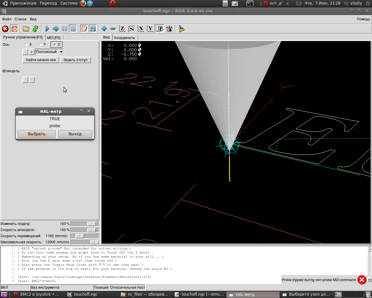

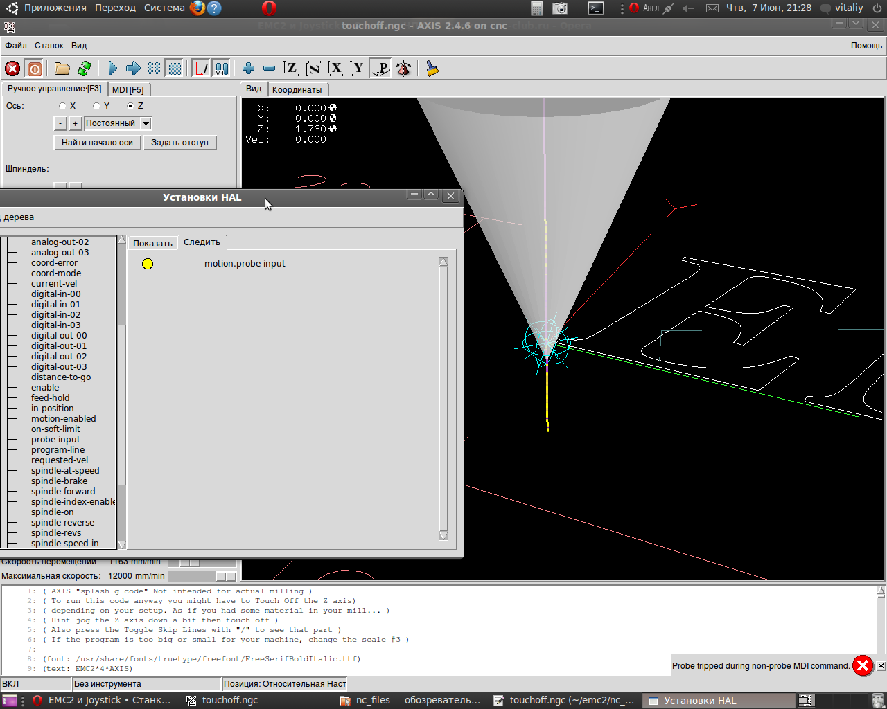

покажи на скрине где motion.probe-input сработал

nkp писал(а):покажи на скрине где motion.probe-input сработал
Снимок-3.png (3569 просмотров) <a class='original' href='./download/file.php?id=5771&mode=view' target=_blank>Загрузить оригинал (139.78 КБ)</a>
Снимок-4.png (3569 просмотров) <a class='original' href='./download/file.php?id=5772&mode=view' target=_blank>Загрузить оригинал (168.24 КБ)</a>
