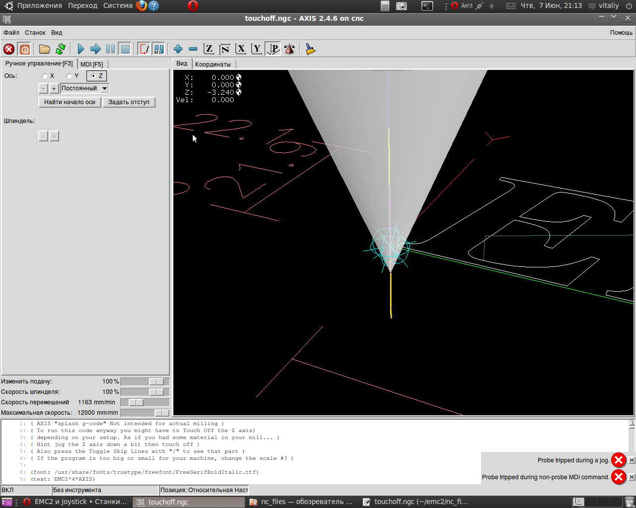

а почему ты отказался от g38.4 ?

вот скорость F50.все попрежнему

покажи на скрине где motion.probe-input сработал
Виталий
Сообщения: 223
Зарегистрирован: 26 янв 2012, 20:30
Откуда: Полтава
Re: EMC2 и Joystick
Сообщение Виталий »
nkp писал(а):покажи на скрине где motion.probe-input сработал
Снимок-3.png (3306 просмотров) <a class='original' href='./download/file.php?id=5771&mode=view' target=_blank>Загрузить оригинал (139.78 КБ)</a>
Снимок-4.png (3306 просмотров) <a class='original' href='./download/file.php?id=5772&mode=view' target=_blank>Загрузить оригинал (168.24 КБ)</a>

Кстати, похоже, что проба работает, т.к. если она за 10мм не сработает G38.2 должен выдать ошибку.

Сообщения: 22776
Re: EMC2 и Joystick
Вроде все в порядке...
Может ему не нравится, что все это в режиме mdi выполянется...
попробуй это сохранить в файл, открыть его в LinuxCNC и выполнить как обычную программу ...
G91 F20
G38.2 Z-10
G0 z5
G90
ЗЫ а пин датчика probe точно к 12 пину LPT подключен?
Попробуй замкнуть его в ручную и посмотреть в hal meter, что он на true меняется...

Nick писал(а):Может ему не нравится, что все это в режиме mdi выполянется... попробуй это сохранить в файл, открыть его в LinuxCNC и выполнить как обычную программу ...G91 F20G38.2 Z-10G0 z5 G90
выполняю как обычный ж код.
опуск
касание
подъём на неизвесную высоту ,но не 5 мм
можна сказать что работает,но уточнения нет.это то что касается обычного ж кода.когда вставляю в touchoff.ngc работает только до касания.

может путь к touchoff.ngc не верный, /home/vitaliy/emc2/nc_files?
Сообщения: 22776
Re: EMC2 и Joystick
хмм... почитал вот это:
http://www.linuxcnc.org/index.php/engli ... 21&id=2150
пишут, что в режиме MDI только первая команда движения выполняется правильно, остальные могут быть не точными или не выполняться вообще, причем, это зависит отверсии linuxCNC. Было это 2 года назад.
Какая у тебя версия LinuxCNC?
Вот тут есть решение, как это можно обойти, в двух словах, используется несколько команд MDI через halui.mdi-command-xx которые вызываются последовательно через classic ladder. В общем геморрой :).
http://wiki.linuxcnc.org/cgi-bin/wiki.p ... e_touchoff
Насколько это критично, вызывать touch с джойстика?
ЗЫ nkp, может свой костыль придумаем :)? Есть идеи?
