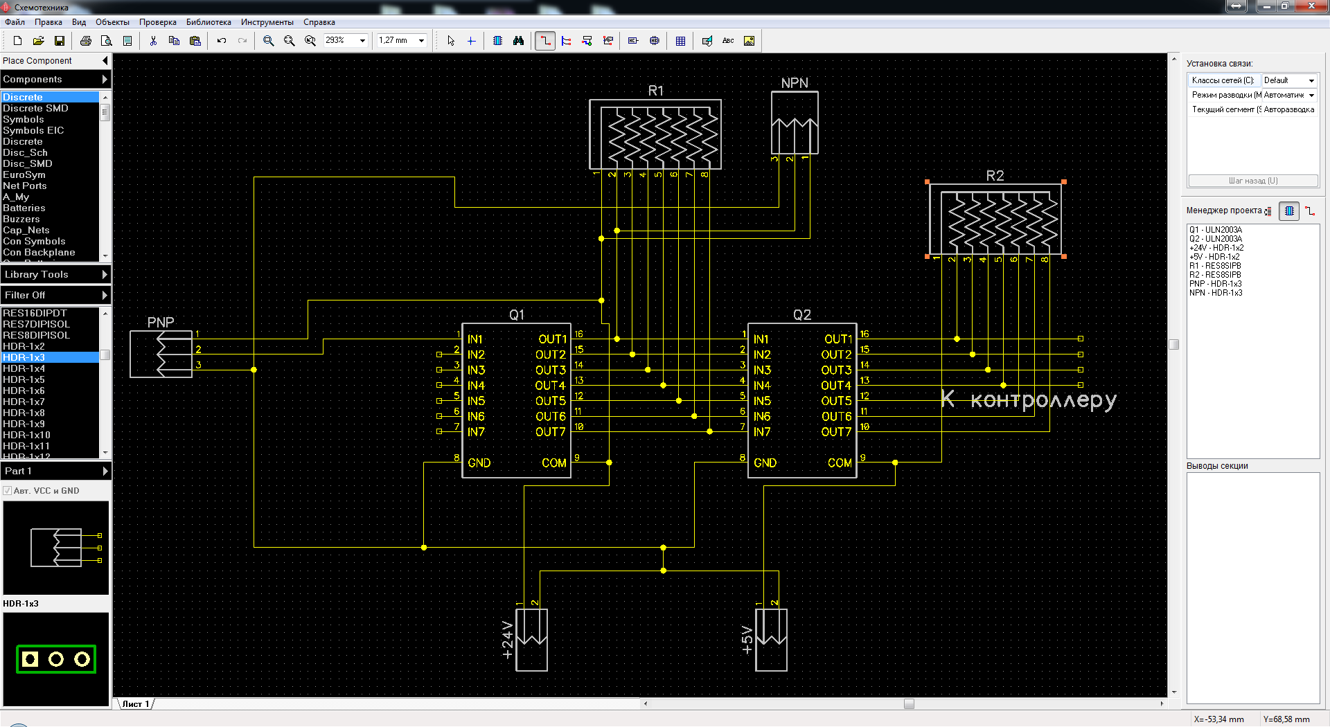

да концевые выключатели присутствуют на всех осях вечером прогуляюсь до гаража и сделаю фото станка и контроллера....
схема включения концевых выключателей (3560 просмотров) <a class='original' href='./download/file.php?id=74259&mode=view' target=_blank>Загрузить оригинал (78.04 КБ)</a>

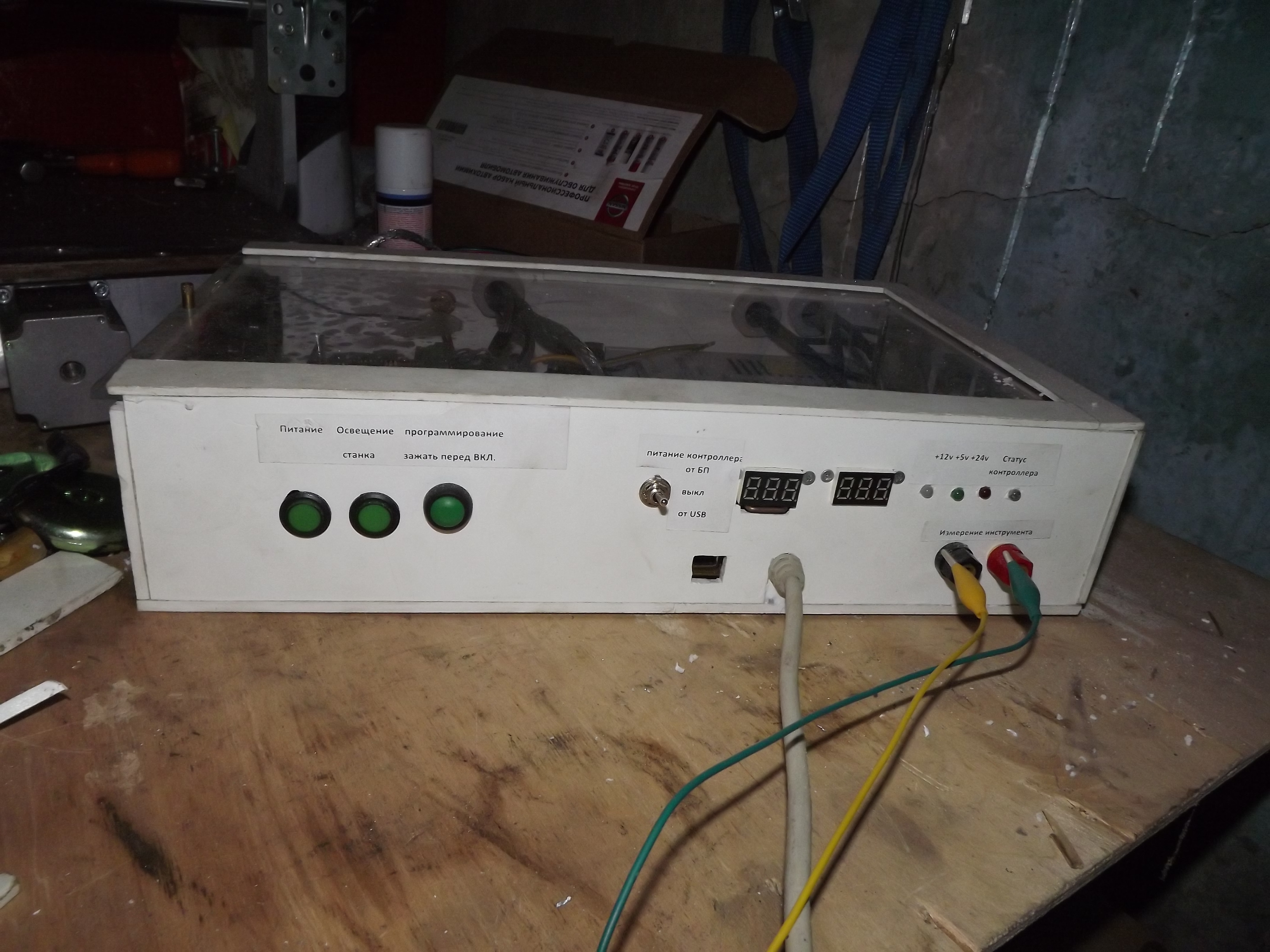

Внутренности контроллера и драйверов (3577 просмотров) <a class='original' href='./download/file.php?id=74252&mode=view' target=_blank>Загрузить оригинал (5.43 МБ)</a>
контроллер сделан по схемам с сайта CNC Planet
Драйвера на шаговые двигателя TB6600 red ток до 4,5А (5А в пике) запас по току около 40%
На основе 2х ULN2003 сделано подключение дачиков как NPN так и PNP.
Подсветка шпинделя осуществяется 3мя светодиодами от рекламного плаката 12в.
Блок питания 24в 6.5А пока достаточно но в планах заменить на 32в 10А
Лицевая панель контроллера - амперметр и вольтметр, контроль питания, внешний дачик измерения инструмента, кнопка программирования контроллера, джойстик есть но не додумался сфотать :( (3577 просмотров) <a class='original' href='./download/file.php?id=74253&mode=view' target=_blank>Загрузить оригинал (3.54 МБ)</a>

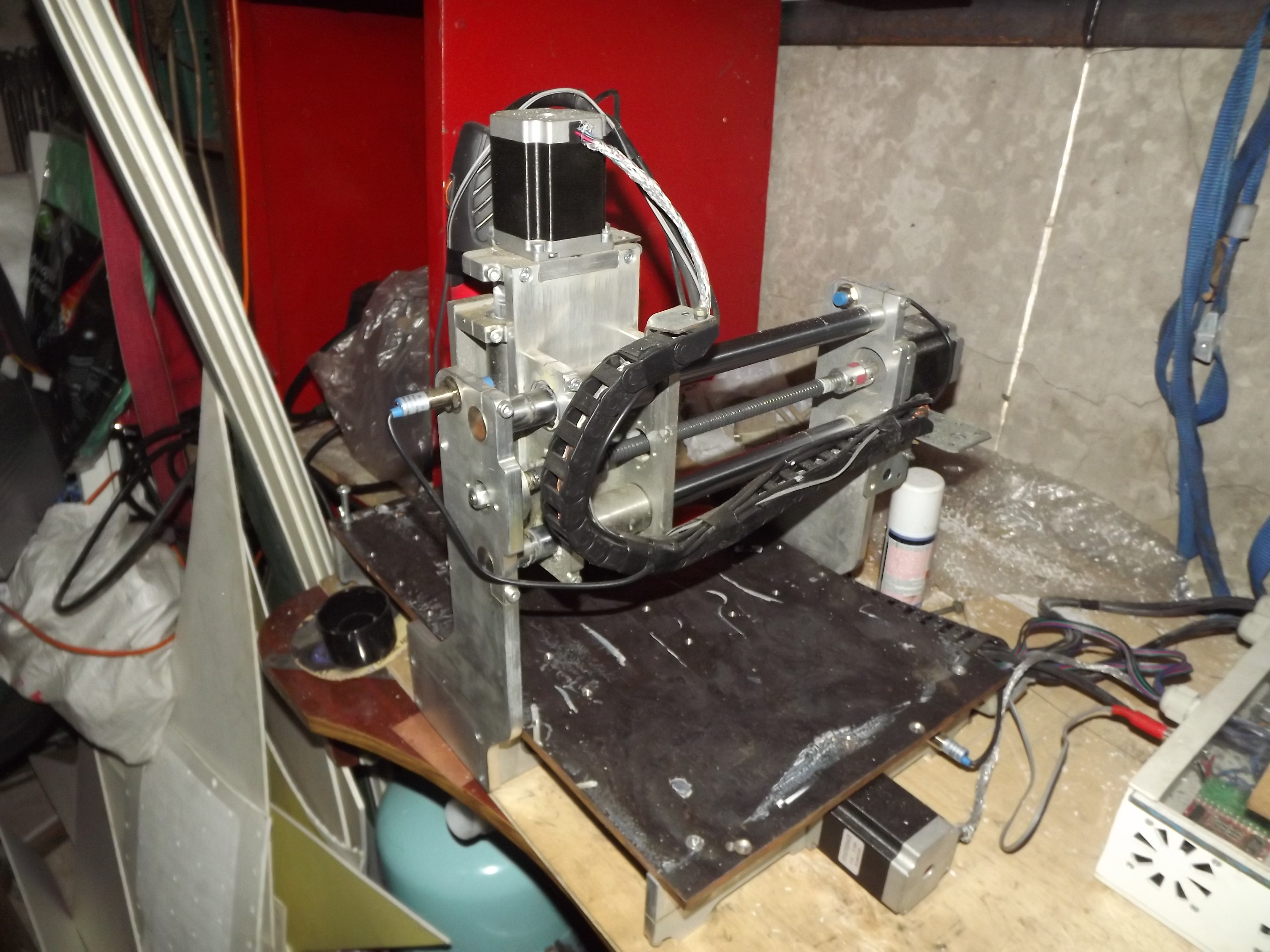

ну и сам станок рабочий стол 200х300 общий размер 500х350 , Индуктивный датчик типа LJ12A3-4-Z/BY PNP или NPN открытый коллектор (3577 просмотров) <a class='original' href='./download/file.php?id=74254&mode=view' target=_blank>Загрузить оригинал (3.71 МБ)</a>
ну и сам станок рабочий стол 200х300 общий размер 500х350 , Индуктивный датчик типа LJ12A3-4-Z/BY PNP или NPN открытый коллектор (3577 просмотров) <a class='original' href='./download/file.php?id=74255&mode=view' target=_blank>Загрузить оригинал (3.61 МБ)</a>
Как только запущу станок что бы можно было отфрезеровать плату то переделаю всё потому как не нравиться мне отдельными блоками... в текущий момент контроллер + блок концевиков+плата стабилизаторов питания. Ещё в планах изменение джойстика и установка 2х16 дисплея.
В текущем варианте установлено обычное реле для запуска шпинделя, при старте которого иногда контроллер подвисает - решение заменить на твёрдотельное (куплено ждёт тепла :hehehe: )

внешний вид переходника с обратной стороны 2 кварца 32768 герц и 8Мгц (3564 просмотра) <a class='original' href='./download/file.php?id=74257&mode=view' target=_blank>Загрузить оригинал (4.89 МБ)</a>
