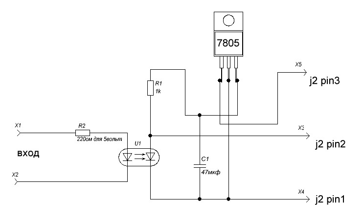

вот
22.JPG (4276 просмотров) <a class='original' href='./download/file.php?id=68142&mode=view' target=_blank>Загрузить оригинал (26.29 КБ)</a>

а +10в для запитки схемы откуда лучше брать из самого частотника(опорное напряжение) или из вне,например от комп бп.
_____________________
Собрали и смело включайте, лишнее выгорит!
raddd
Сообщения: 1564
Репутация: 540
Откуда: Беларусь Минский р-н
Re: ТПК-125 Восстановление
Сообщение raddd »
опорное обычно негодится т.к. падение на элементах не даст 10в на выходе.
если частотник поддерживает корекцию упр. напряжения (например 100% оборотов = скажем 9вольт) то можно

raddd писал(а):если частотник поддерживает корекцию упр. напряжения (например 100% оборотов = скажем 9вольт) то можно
добрался до частотника,посмотрел,коррекция есть,подкорректировал и с первой схемой заработало,но вторую соберу проверю, детальки все купил уже.
