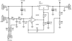

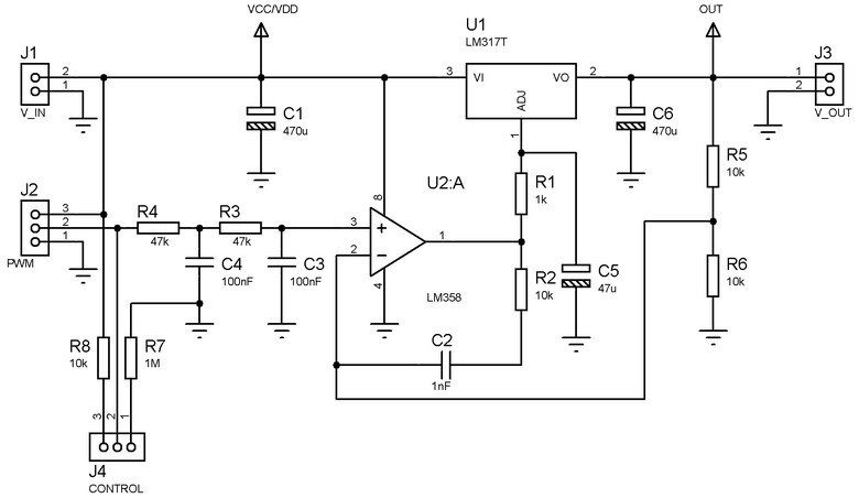

вот то же нашел на lm358 ,как?

rebire писал(а):вот то же нашел на lm358 ,как?
Вложение dc-dc_controlled_by_uc.jpg больше недоступно

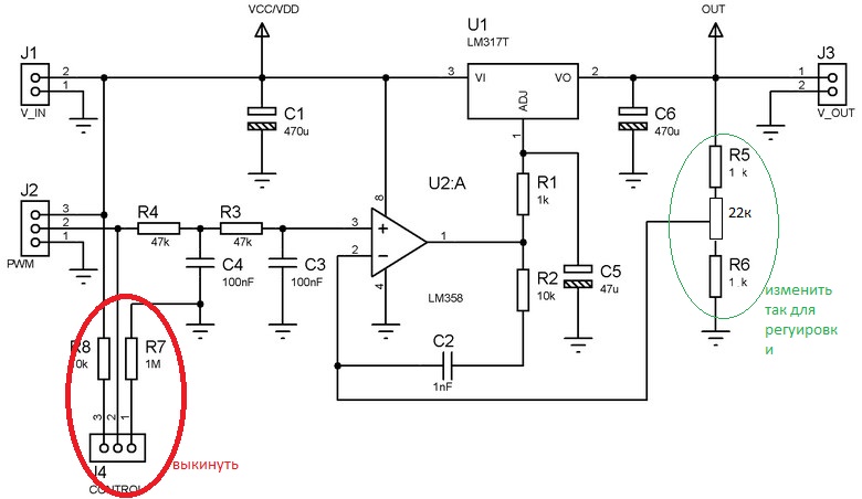

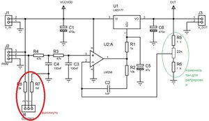

схема хороша, только между R5,R6 подстроечник просится.

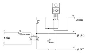

и еще если на вход PWM перед R4 поставить оптрон el817 стабильней работать не будет?

поставить оптрон можно. только тогда его надо подтянуть к 5+падение на оптроне вольт. через сопротивление
пока так проверить стоит и в плате развязки возможно уже есть оптрон.

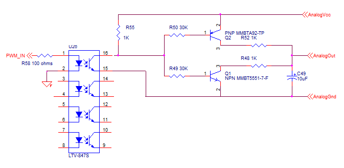

Вот проверенная схема http://dynomotion.com/Help/SchematicsKS ... sKStep.htm раздел Optically isolated PWM to Analog Circuit

Demetrius писал(а):Вот проверенная схема http://dynomotion.com/Help/SchematicsKS ... sKStep.htm раздел Optically isolated PWM to Analog Circuit
если с первой схемой не получиться попробуем предложенную вами,
спасибо.

вот
22.JPG (4263 просмотра) <a class='original' href='./download/file.php?id=68142&mode=view' target=_blank>Загрузить оригинал (26.29 КБ)</a>

а +10в для запитки схемы откуда лучше брать из самого частотника(опорное напряжение) или из вне,например от комп бп.

опорное обычно негодится т.к. падение на элементах не даст 10в на выходе.
если частотник поддерживает корекцию упр. напряжения (например 100% оборотов = скажем 9вольт) то можно

добрался до частотника,посмотрел,коррекция есть,подкорректировал и с первой схемой заработало,но вторую соберу проверю, детальки все купил уже.
