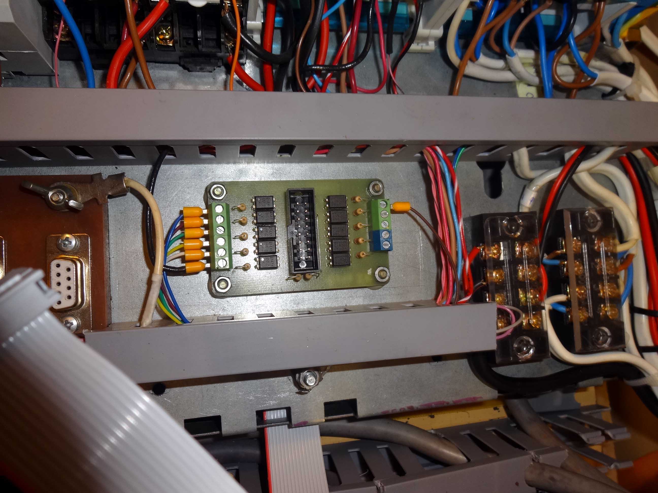

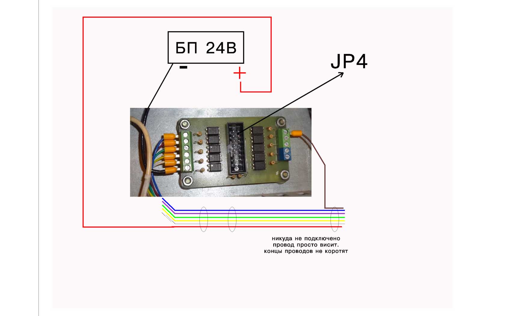

Спросил еще раз Тома - он написал, что это ОЧЕНЬ плохо. Опять где-то кз и если кфлоп опять не сгорел это очень странно. Что-то эта плата на которой, собственно, только сигналы концевиков-то и будут висеть выходит очень и очень дорого :-)
Приложил схему подключения - ну что можно было накосячить? плата смонтирована на керамических изоляторах.

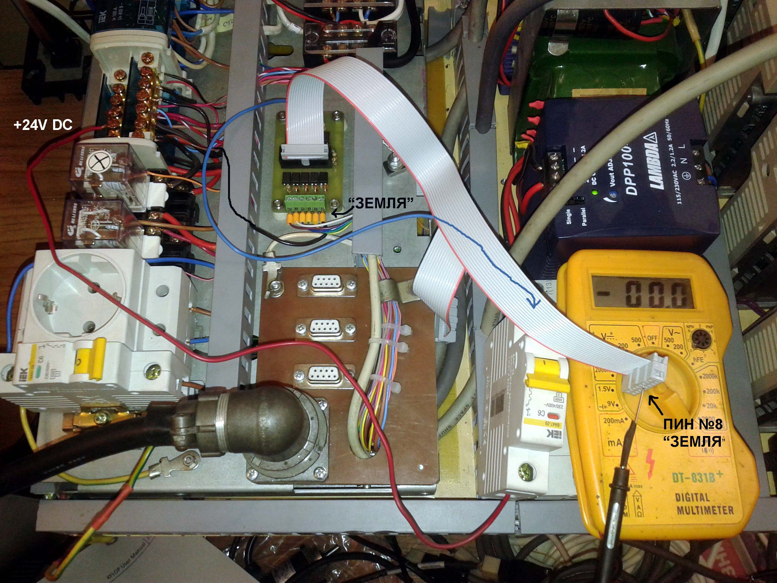

возможно и правда сигналы не доходят до кфлопа.

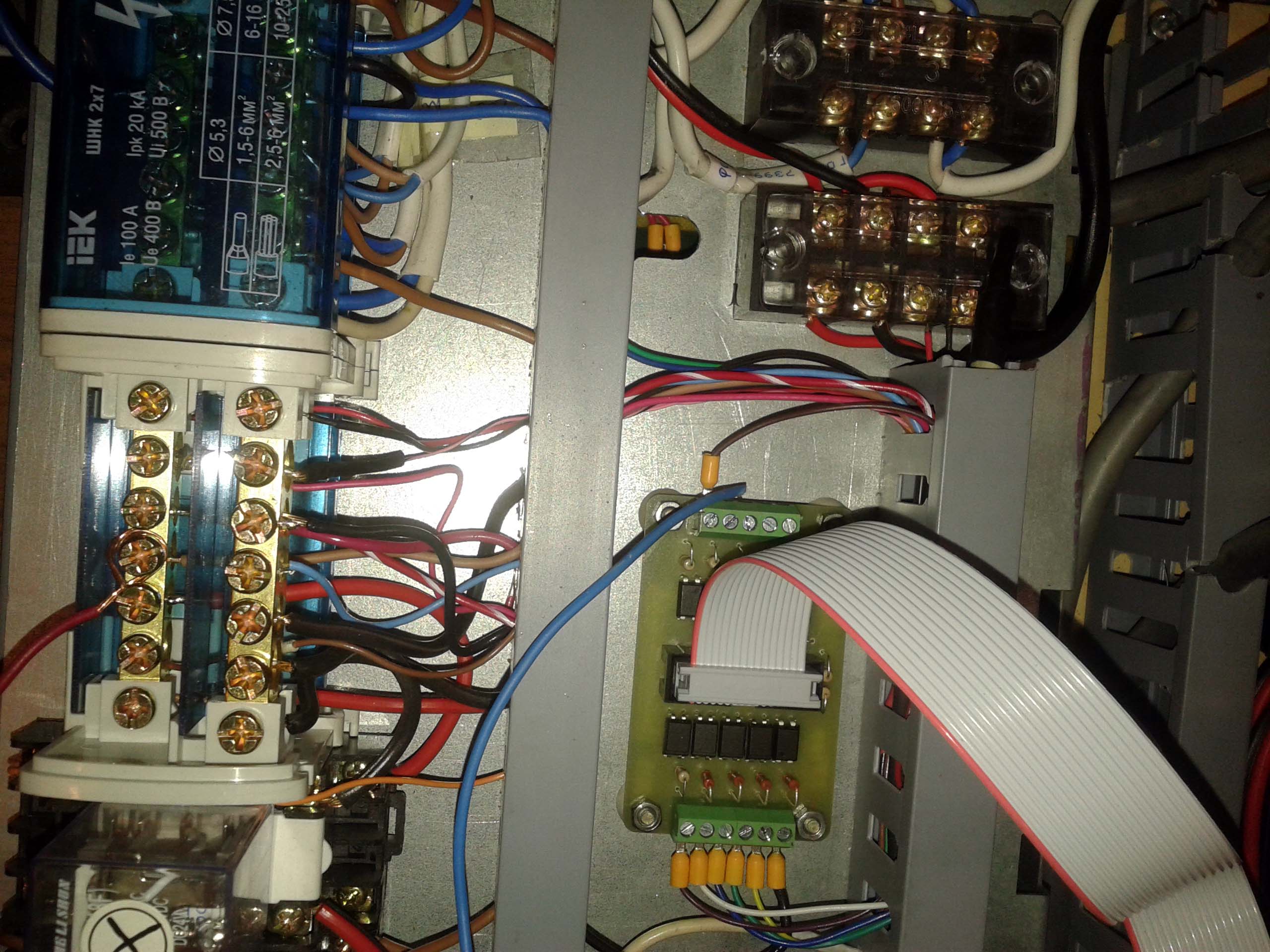

сегодня прозвонил тестером, стало еще больше непоняток. Сузил проблему до срабатывания одного концевика.
На фото все отметил. Вывел с блока питания на 24В красный провод (+24) и черный - землю. Замля подсоединяется к плате в соответствующий пин. +24В заводится через автомат в плату в один из каналов.
Питание проверил - между красным и черным проводами (до подсоединения к плате и автомату) есть 24В.
Теперь после замыкания автомата на выходе платы должно быть напряжение 3 вольта?
Тестером замерил напряжение между 8 пином (земля в соответствующем разъеме JP4 кфлопа) и остальными (кроме 1,2,3 и reset) - нигде ничего нет. так что может с-файл и правильно сделал - кфлоп физически самого сигнала не получает. Может, кто аналогичными платами пользовался и подскажет что?

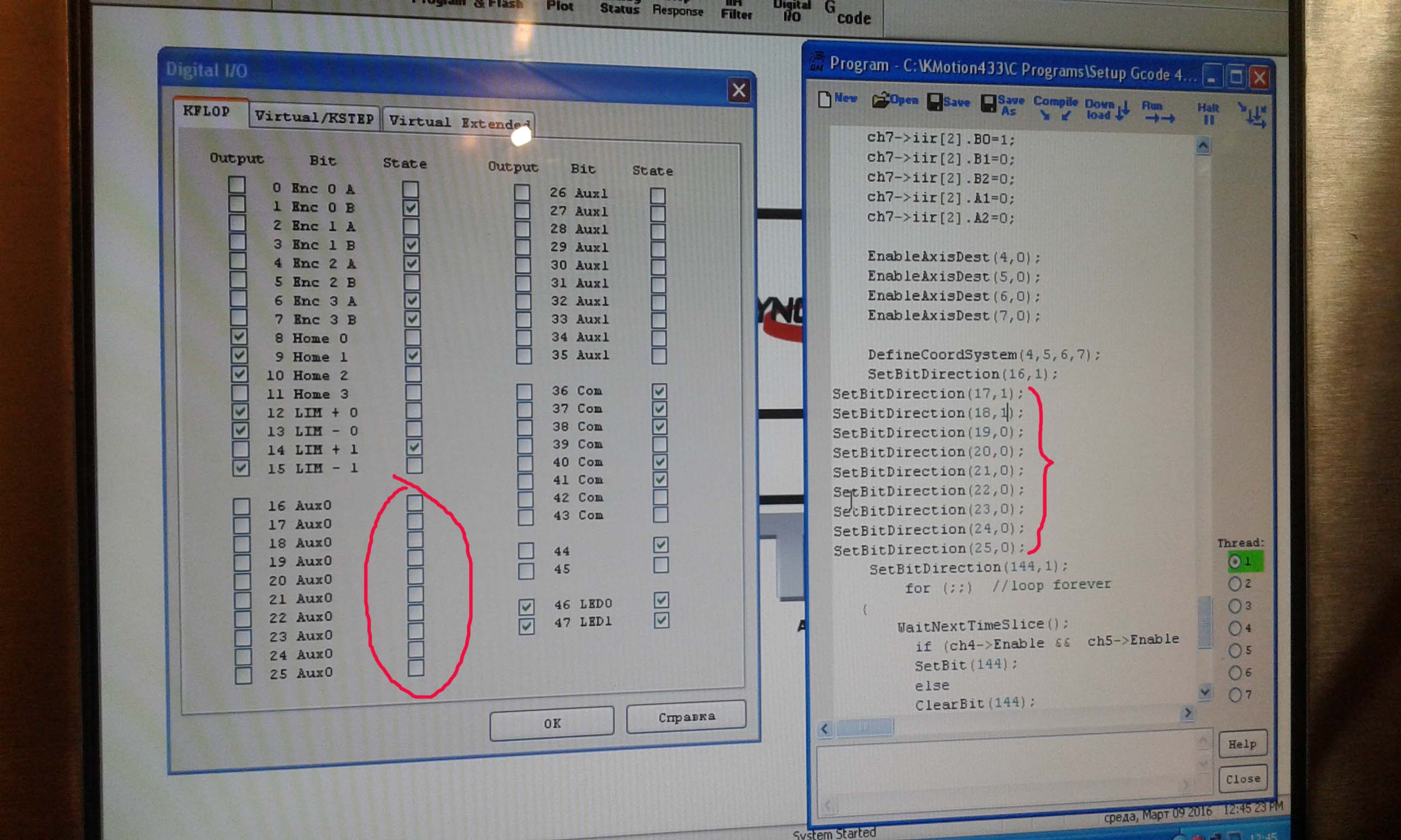

Потестировал сегодня плату еще раз. есть, конечно, подозрения что оптопары бракованные, но как бы убедиться что это я сам все включил и настроил правильно?
Проверил - 3 вольта с кфлопа на плату приходят исправно. 24В с концевиков тоже приходит. но в кфлоп почему-то ничего не идет.
По умолчанию пины JP4 настроены на прием. Почему тогда в окне I/O Kmotion в столбце статуса нет ни одной галочки если даже я принудительно переназначаю из на output командой в с-файле? может, все же что-то не так делаю?

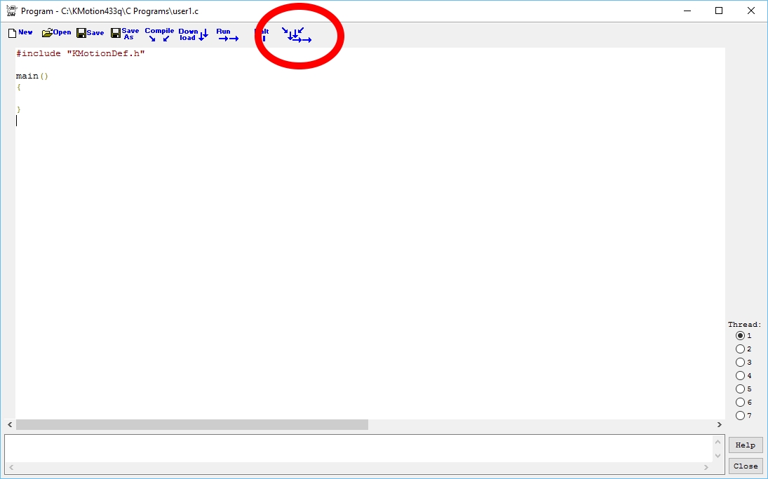

Александр_
Сообщения: 1743
Репутация: 122
Re: Yaskawa SGDA-01AS+kflop+kanalog освоение, настройка
Сообщение Александр_ »
как такое может быть? по умолчанию все пины aux#0 настроены на input. я в с-файл прописываю чтобы у некоторых стало другое значение (часть на inpup, часть на output). жму Save в Kmotion. Как после этого в окне I/O все галочки пустые?
P.S. Это я к тому, чтобы исключить свою возможную криворукость и сфокусироваться на плохих оптопарах (если они и правда с браком).
Новое изображение.JPG (3196 просмотров) <a class='original' href='./download/file.php?id=74603&mode=view' target=_blank>Загрузить оригинал (280.57 КБ)</a>

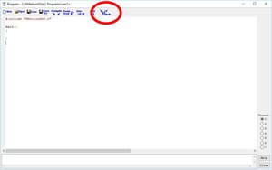

Дмитро
Сообщения: 1060
Репутация: 1139
Откуда: Киев
Сообщение Дмитро »
Александр_ писал(а): жму Save в Kmotion
Нужно нажимать на кнопку
kflop_1.jpg (3182 просмотра) <a class='original' href='./download/file.php?id=74612&mode=view' target=_blank>Загрузить оригинал (95.46 КБ)</a>
