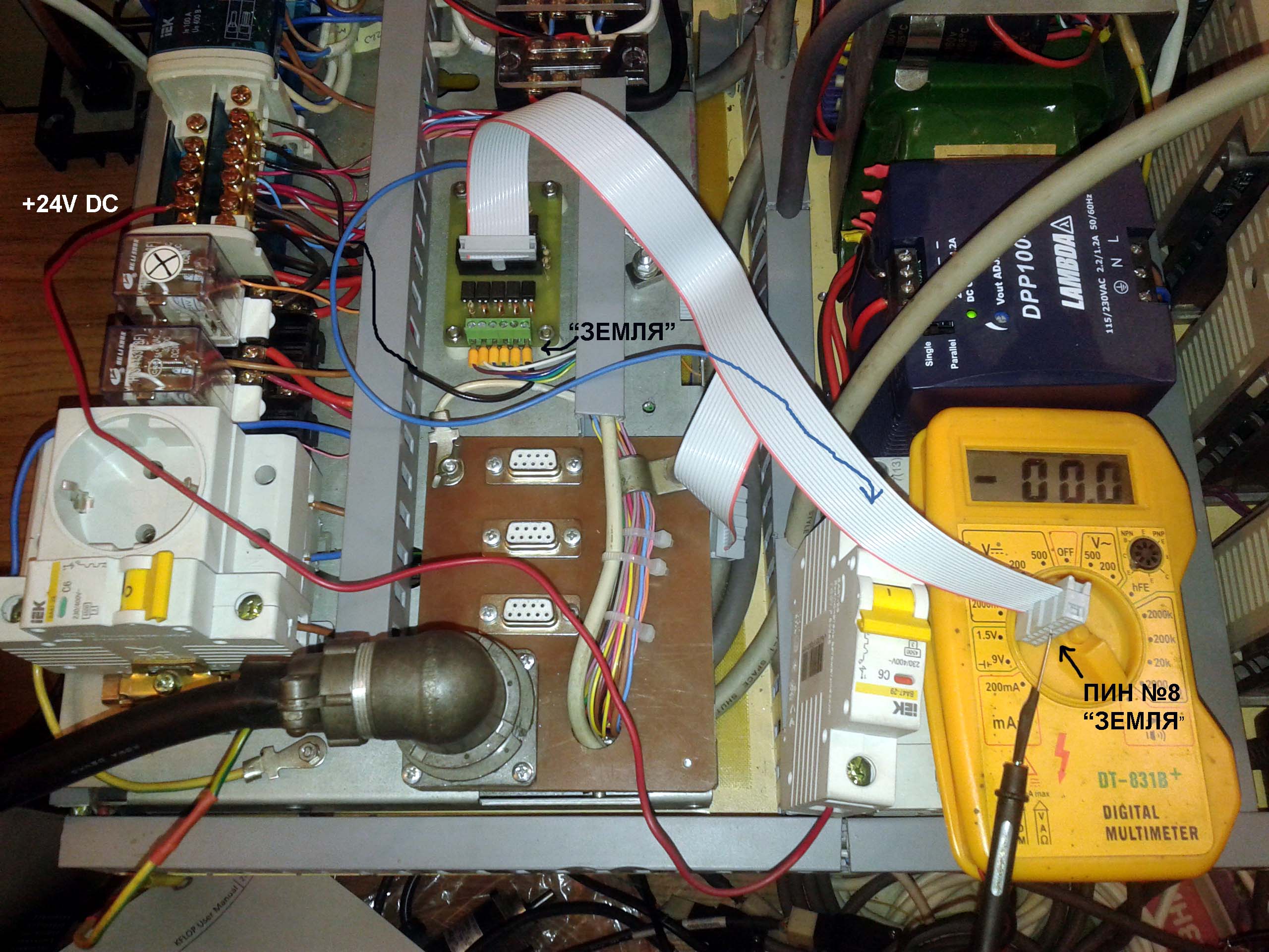

возможно и правда сигналы не доходят до кфлопа.
сегодня прозвонил тестером, стало еще больше непоняток. Сузил проблему до срабатывания одного концевика.
На фото все отметил. Вывел с блока питания на 24В красный провод (+24) и черный - землю. Замля подсоединяется к плате в соответствующий пин. +24В заводится через автомат в плату в один из каналов.
Питание проверил - между красным и черным проводами (до подсоединения к плате и автомату) есть 24В.
Теперь после замыкания автомата на выходе платы должно быть напряжение 3 вольта?
Тестером замерил напряжение между 8 пином (земля в соответствующем разъеме JP4 кфлопа) и остальными (кроме 1,2,3 и reset) - нигде ничего нет. так что может с-файл и правильно сделал - кфлоп физически самого сигнала не получает. Может, кто аналогичными платами пользовался и подскажет что?
Фото-0742.jpg (3931 просмотр) <a class='original' href='./download/file.php?id=74353&sid=be710bf0d2ce7c76711945a976bcae4d&mode=view' target=_blank>Загрузить оригинал (446.49 КБ)</a>
Фото-0743.jpg (3931 просмотр) <a class='original' href='./download/file.php?id=74354&sid=be710bf0d2ce7c76711945a976bcae4d&mode=view' target=_blank>Загрузить оригинал (446.38 КБ)</a>
Александр_
Сообщения: 1740
Репутация: 122
Re: Yaskawa SGDA-01AS+kflop+kanalog освоение, настройка
Сообщение Александр_ »
Том сказал, что по умолчанию у кфлопа в JP4 сигналы настроены на прием. Как только больше 2 вольт появится на вход так сразу он сработает. не пойму куда девается напряжение что я на вход подаю.
Александр_
Сообщения: 1740
Репутация: 122
Потестировал сегодня плату еще раз. есть, конечно, подозрения что оптопары бракованные, но как бы убедиться что это я сам все включил и настроил правильно?
Проверил - 3 вольта с кфлопа на плату приходят исправно. 24В с концевиков тоже приходит. но в кфлоп почему-то ничего не идет.
По умолчанию пины JP4 настроены на прием. Почему тогда в окне I/O Kmotion в столбце статуса нет ни одной галочки если даже я принудительно переназначаю из на output командой в с-файле? может, все же что-то не так делаю?
