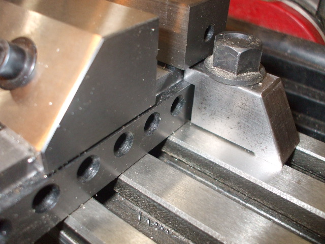

С прорезями - да, понятно. А вот такие?
200.jpg (3532 просмотра) <a class='original' href='./download/file.php?id=73575&mode=view' target=_blank>Загрузить оригинал (350.23 КБ)</a>
Прорезей нет, площадок вроде бы тоже, только какие-то отверстия :)

NightV писал(а):родными прижимами, за прорезь по бокам
Да, именно так и крепятся :)

AndyBig писал(а):Вот они - http://www.vertex-tw.com.tw/products/pr ... ng&cid=135
Ну так и вот, с торцов выемки видишь? За них и крепятся ;)
Re: Подскажите по тискам, плиз
а в комплекте 1 штырь, что-то мне подсказывает, что эти отверстия связаны с зажимом заготовки, тоесть вынул штырь, передвинул по грубому на приблизительно нужный размер, в ставил штырь.. а более плавная уже болтом, или чем там заготовка зажимается :)

andrew75 писал(а):Варианты
Вот-вот, что-то типа первого варианта я и представлял :)
Predator писал(а):с торцов выемки видишь? За них и крепятся
Это по которым ходит подвижная губка? ;)

NightV писал(а):а в комплекте 1 штырь, что-то мне подсказывает, что эти отверстия связаны с зажимом заготовки, тоесть вынул штырь, передвинул по грубому на приблизительно нужный размер, в ставил штырь.. а более плавная уже болтом, или чем там заготовка зажимается
Вот их фото снизу:
050.jpg (3430 просмотров) <a class='original' href='./download/file.php?id=73594&mode=view' target=_blank>Загрузить оригинал (328.75 КБ)</a>
То есть да, так оно и работает, но штырек там свой торчит, а которые отдельно в комплекте - может быть как раз для прижима...
