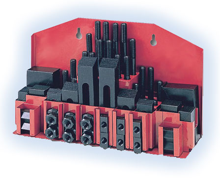

Заманчиво :) Нужно узнать подробности по размерам и доставке... И я не понял как они крепятся к рабочему столу :)
Сообщения: 6610
Re: Подскажите по тискам, плиз
AndyBig писал(а):И я не понял как они крепятся к рабочему столу
родными прижимами, за прорезь по бокам
321171.jpeg (3133 просмотра) <a class='original' href='./download/file.php?id=73569&sid=0b7653e6dc1088e4c256999fe066d121&mode=view' target=_blank>Загрузить оригинал (23.81 КБ)</a>
или таким наборчиком, тоже за прорезь

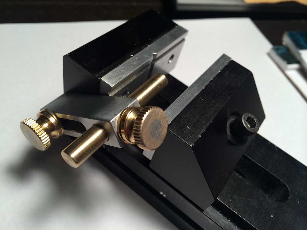

С прорезями - да, понятно. А вот такие?
200.jpg (3123 просмотра) <a class='original' href='./download/file.php?id=73575&sid=0b7653e6dc1088e4c256999fe066d121&mode=view' target=_blank>Загрузить оригинал (350.23 КБ)</a>
Прорезей нет, площадок вроде бы тоже, только какие-то отверстия :)
AndyBig писал(а):Прорезей нет, площадок вроде бы тоже, только какие-то отверстия
фиг знат :wik: у них на сайте таких не нашел

CactusMan писал(а):Не моё. С просторов...
Чет мне это не очень нравится :) Лучше, наверное, были бы кубики с двумя перпендикулярными сквозными отверстиями - одно одевается на проходящий через тиски штырь, а через второе притягивается к столу :)

NightV писал(а):родными прижимами, за прорезь по бокам
Да, именно так и крепятся :)

AndyBig писал(а):Вот они - http://www.vertex-tw.com.tw/products/pr ... ng&cid=135
Ну так и вот, с торцов выемки видишь? За них и крепятся ;)

а в комплекте 1 штырь, что-то мне подсказывает, что эти отверстия связаны с зажимом заготовки, тоесть вынул штырь, передвинул по грубому на приблизительно нужный размер, в ставил штырь.. а более плавная уже болтом, или чем там заготовка зажимается :)

Predator писал(а):с торцов выемки видишь? За них и крепятся
Это по которым ходит подвижная губка? ;)
andrew75 писал(а):В добавок к тискам, можно сразу плюшку для удобства изготовить
Вещь полезная, но посмотрим по финансам после покупки фрез и тисков :)
NightV писал(а):а в комплекте 1 штырь, что-то мне подсказывает, что эти отверстия связаны с зажимом заготовки, тоесть вынул штырь, передвинул по грубому на приблизительно нужный размер, в ставил штырь.. а более плавная уже болтом, или чем там заготовка зажимается
Вот их фото снизу:
050.jpg (3021 просмотр) <a class='original' href='./download/file.php?id=73594&sid=0b7653e6dc1088e4c256999fe066d121&mode=view' target=_blank>Загрузить оригинал (328.75 КБ)</a>
То есть да, так оно и работает, но штырек там свой торчит, а которые отдельно в комплекте - может быть как раз для прижима...
