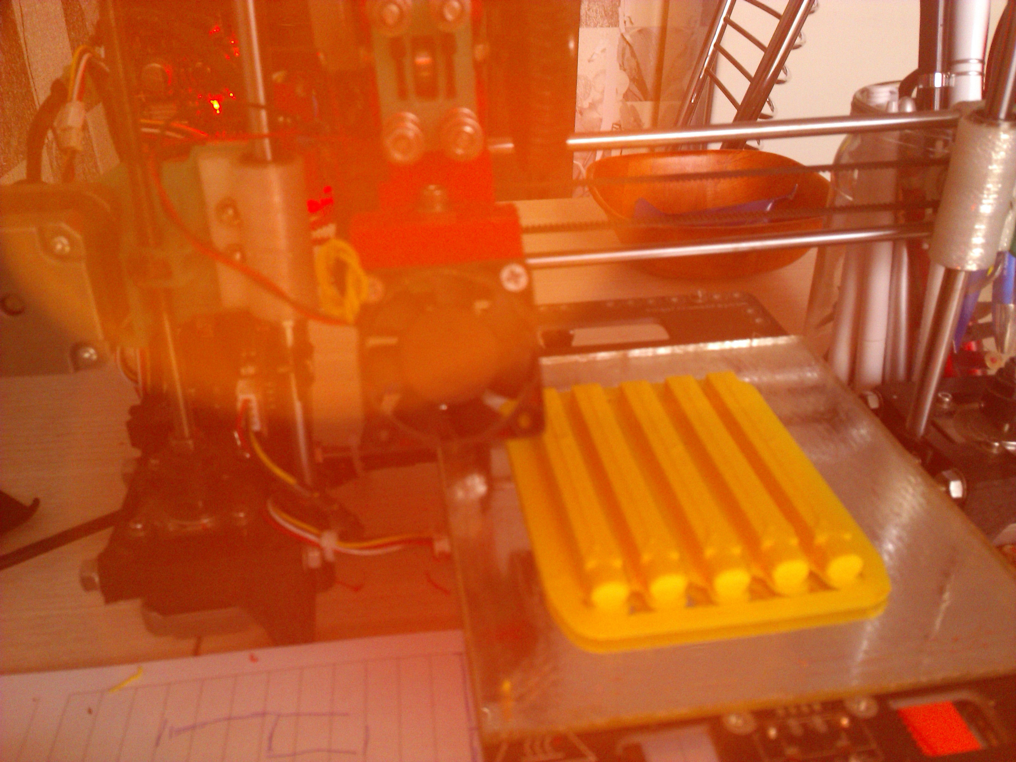

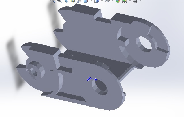

вот кабельканал (адекватный)
Пока сидел с дочкой напечатал себе 1мп. в масштабе 0,9
Кабель канал скачал на каком то из сайтов, спасибо огромное автору. (3379 просмотров) <a class='original' href='./download/file.php?id=73038&mode=view' target=_blank>Загрузить оригинал (35.02 КБ)</a>
18x25кабель канал.zip
В архиве крышка к масштабу 0,9 (90%) от основного. Крышку рисовал сам :)
(32.52 КБ) 385 скачиваний

а фотки кабель канала посмотреть? просто весь стол уставил? долго печаталось? и любопытно, насколько прочно. из абс?(я к тому что есть смысл заморачиваться?)

pup писал(а):а фотки кабель канала посмотреть? просто весь стол уставил? долго печаталось? и любопытно, насколько прочно. из абс?(я к тому что есть смысл заморачиваться?)
Вот фото. Я его еще не до конца собрал да и крышки не все наклеил. :)
Гости с пивом, теперь просто пиво. :beer_blow:
IMG_20160222_203657.jpg (3357 просмотров) <a class='original' href='./download/file.php?id=73043&mode=view' target=_blank>Загрузить оригинал (914.01 КБ)</a>

так весь стол усеивал при печати? и может не надо клеить - как потом кабель протягивать?

Re: (нужен) 3D принтер, разбор "полетов"
Сообщение Евгений+++ »
Скорость будет зависеть от вашего принтера, его возможностей и настроек.
У меня переносной (был, прошел небольшой абгрейд) и жесткостью он на 3+
Стол 120х120х120 на который умещается 6 шт.
Печатает сносно, скорость 100, температура 245, печатал АВС, по времени одна секция примерно 25-28 мин.
Вернее печатал принтер, а я смотрел разные Винкс (или как их там). :)

pup писал(а):так весь стол усеивал при печати? и может не надо клеить - как потом кабель протягивать?
Может и не надо, но жесткость меняется в разы.
P/S - слой стоял 0,28
