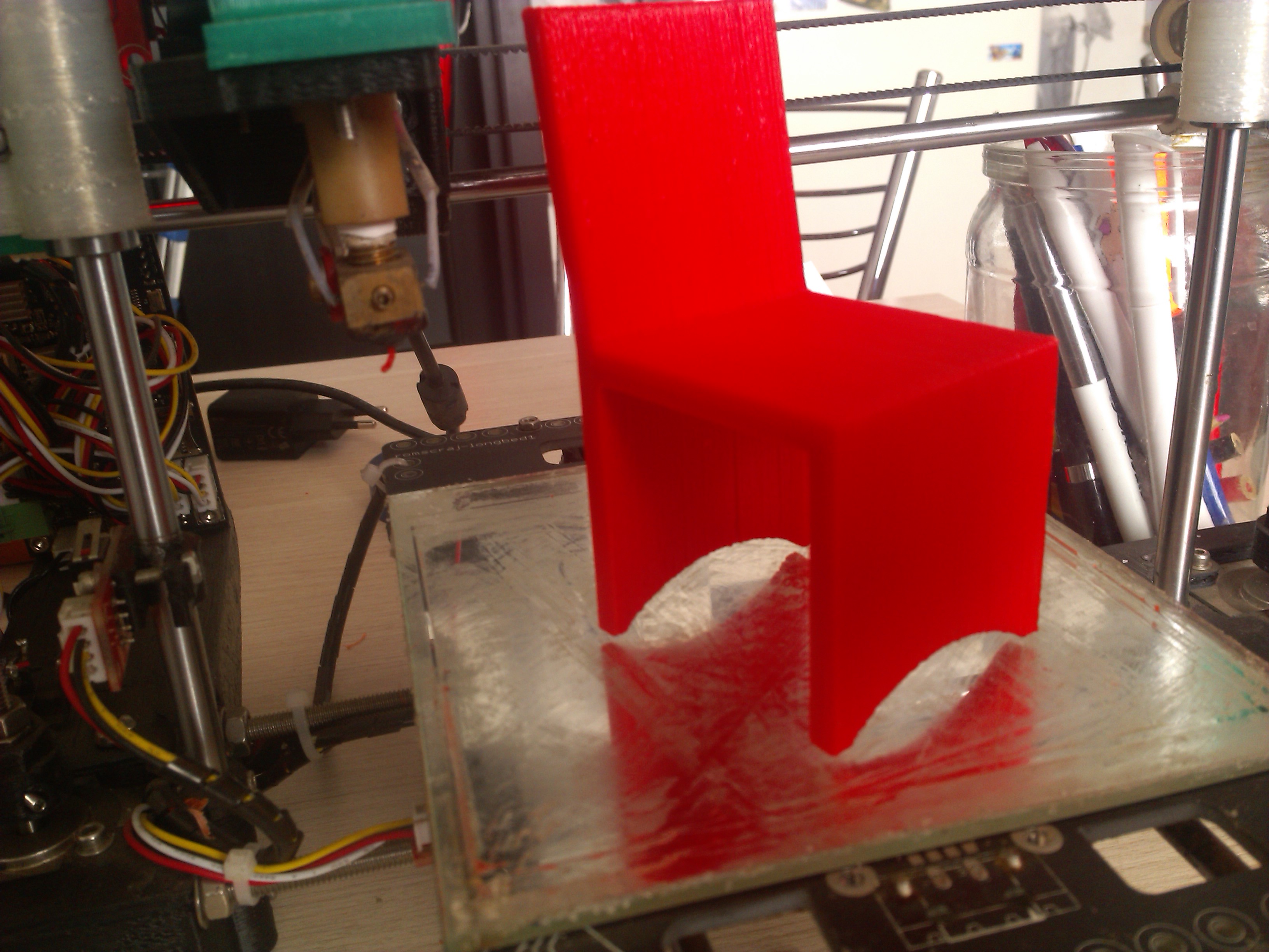

Заболела дочка, сидим дома.
НАЧАЛ ПОЛУЧАТЬ ПЕРВЫЕ ЗАКАЗЫ !!! :D :D :D

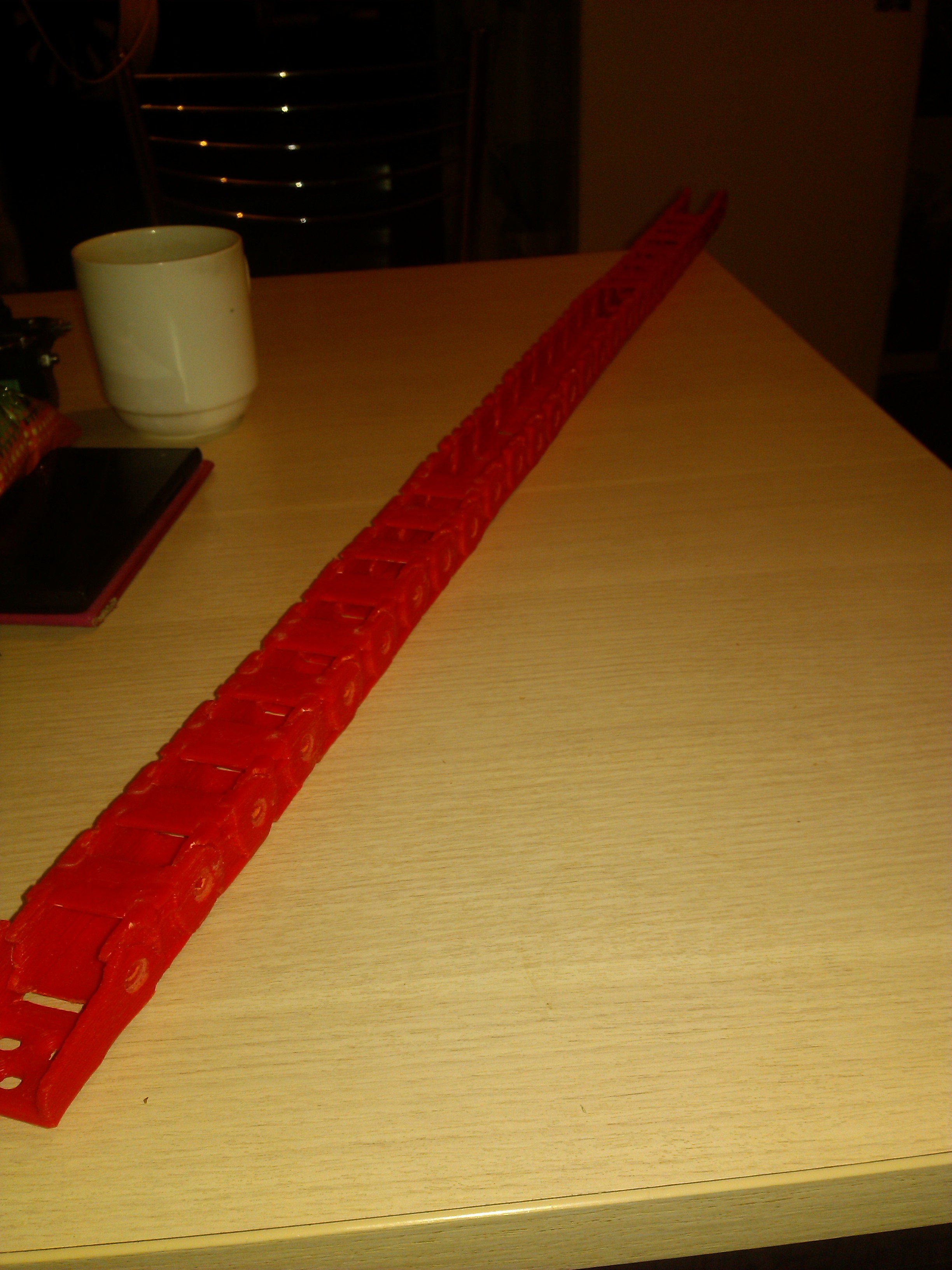

вот кабельканал (адекватный)
Пока сидел с дочкой напечатал себе 1мп. в масштабе 0,9

а фотки кабель канала посмотреть? просто весь стол уставил? долго печаталось? и любопытно, насколько прочно. из абс?(я к тому что есть смысл заморачиваться?)

pup писал(а):а фотки кабель канала посмотреть? просто весь стол уставил? долго печаталось? и любопытно, насколько прочно. из абс?(я к тому что есть смысл заморачиваться?)
Вот фото. Я его еще не до конца собрал да и крышки не все наклеил. :)
Гости с пивом, теперь просто пиво. :beer_blow:
IMG_20160222_203657.jpg (3389 просмотров) <a class='original' href='./download/file.php?id=73043&sid=10463caeae685efd039cdbf97addf6e6&mode=view' target=_blank>Загрузить оригинал (914.01 КБ)</a>

так весь стол усеивал при печати? и может не надо клеить - как потом кабель протягивать?

Скорость будет зависеть от вашего принтера, его возможностей и настроек.
У меня переносной (был, прошел небольшой абгрейд) и жесткостью он на 3+
Стол 120х120х120 на который умещается 6 шт.
Печатает сносно, скорость 100, температура 245, печатал АВС, по времени одна секция примерно 25-28 мин.

pup писал(а):так весь стол усеивал при печати? и может не надо клеить - как потом кабель протягивать?
Может и не надо, но жесткость меняется в разы.
P/S - слой стоял 0,28

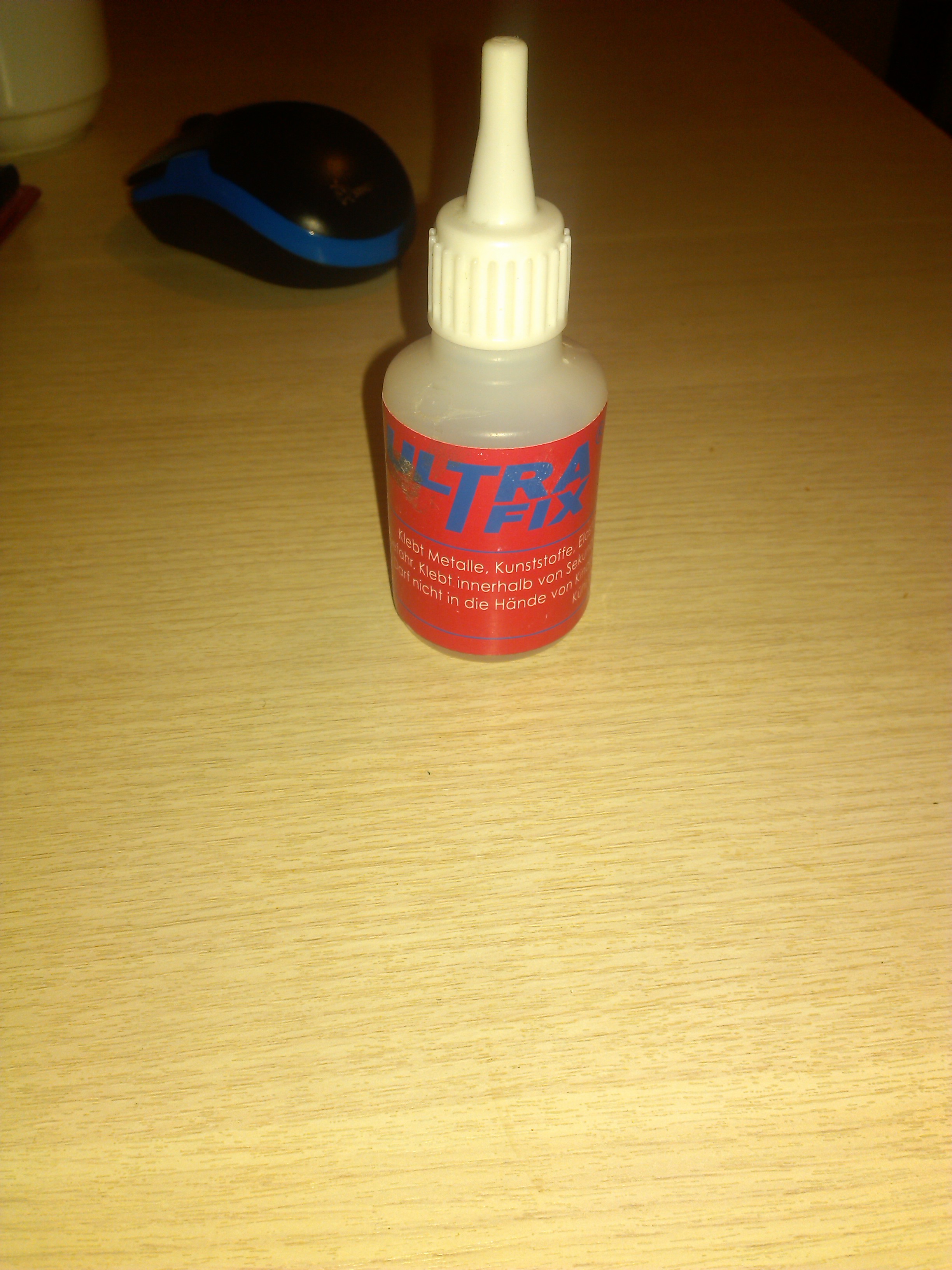

Клеил этим.

Главное сначала собираем, потом ставим крышки.
